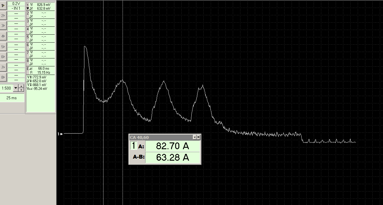

Ten prvotní náraz je 240A, dílek je 25 ms. Ale je to s PB aku 60Ah. Chytá na brnk, tady po skoro třech měsících start během 0,5s. Ale nějaká rozumná časová rezerva by nebyla k zahození... Nejradši bych tam dal BMS "normálně" ale pekelně mně tam štve to místo
Jinak bych nic neřešil. Máš tucha kolikati A BMS by dala prvotní náraz a potom řekněme pro rezervu 2-5s start? Taky mne napadlo použít třeba 60-80A BMS ale 2 paralelně. Pitomost?

Možná bych tam dal nějakou BMS co zvládne nabíjení a pro vybíjení tam dal externí IGBT které by snesly kolem 300A špičku.
Takže BMS rozebrat a vybíjecí IGBT posílit.

Na nabíjení stačí v poho 30A, možná trošku víc. Pokud by to byla tedy jen 30A BMS tak nějaké místo bude a navíc by se to dalo rozdělit do dvou dílů a nebo "tlustší". Sice chápu co mi navrhuješ, ale to asi nedám, zas tak zdatný elektronik nejsu...

Jedině nejslabší BMS a přidělat tam stykač, ovšem na 300A to bude pěkné hovado.....

https://hadex.cz/l620b-rele-auto-rl280-12-12v200a/
A v kombinaci s 30A BMS pro mne značka ideal
