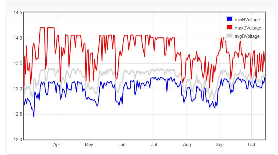

Zdravím, podle napětí se u lithia skutečně moc na zbývající kapacitu usuzovat nedá. Koukněte na tenhle graf:
asi před měsícem jsem spustila v SDS odpojování zátěže podle SOC, a min. napětí od té doby nekleslo pod 13V, ačkoliv soc v těchto dnech je už hodně dole. Čili podle napětí by se řeklo, že energie je dost, ale sledování SOC říká něco jiného.
