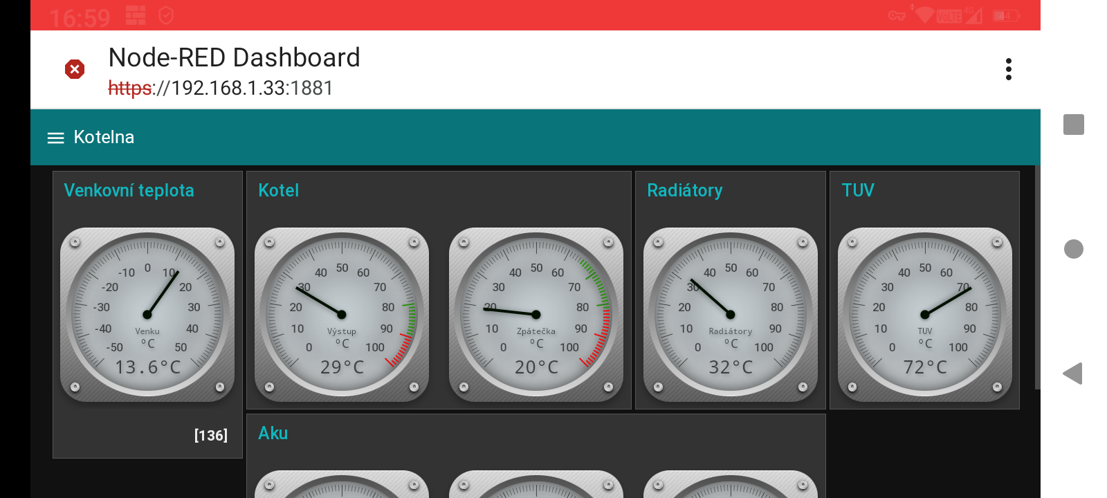

Na LK3 mám aktivovaný Modbus TCP server a z něj vyčítám data z teplotních čidel přes Node Red v Rpi s VenusOs.
