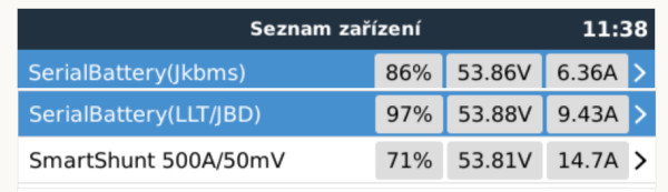

Předělával jsem svoji sestavu 4x 48V LiFePo4, viz třeba ZDE.
Aktuálně jsem doplňoval poslední sadu o JK-BMS a balancer NEEY 4A. Po celkovém zapojení a zprovoznění monitoringu Victron-Venus jsem byl mírně překvapen faktem, že tahle poslední baterie, kterou jsem připojil paralelně k již zapojené ukazuje nižší hodnoty napětí i proudu než bych předpokládal. A protože je to opravdu silová kabeláž, rozdíl 0,2V je dost, zvláště u LiFePo4. Ty tři JK-BMS byly koupeny dohromady, ta čtvrtá samostatně. Napadlo mě změřit multimetrem napětí přímo na té čtvrté baterii -> a ono to je chyba měření JK-BMS. V aplikaci JK-BMS je možnost korekce napětí i proudu, ale zatím jsem tuhle funkci nikdy nepoužil - předpokládaje, že JK-BMS je nastaveno z výroby. Takže stačilo nastavit správné napětí a už to funguje jak má. Nicméně jsem u toho zjistil, že i co se proudu týče tenhle kus ujíždí a bylo by vhodné upravit. Tam jsem ale narazil na takovou zvláštnost - proud mi jde nastavit pouze v celých Ampérách. Nejde mi desetinná hodnota. Zkoušel jsem pro jistotu, jestli není problém v desetinná tečka, nebo čárka. Nefunguje ani jedno. Zkoušel jsem si pomoci horkovzdušnou pistolí a změnou nastavení nějak dorovnat proud k celé hodnotě. To se mi ale nepodařilo. Nemám žádný plynule regulovatelný spotřebič, kterým bych mohl nasimulovat přesně XX Ampér odběr.
1. Dělám něco špatně?
2. Jdou vám na JK-BMS nastavit alespoň desetiny Ampér?
Díky.
Díky.

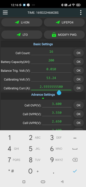

No jo - ale ony ty desetiny u napětí jdou a u proudu nikoliv.
. Přepnout klávesnici do EN by asi šlo. Mobil jako celek, to snad raději budu hledat brusku, pilku, vařič... abych nastavil nějakou tu přesnou ampéru...

Nejdou tam nacvakat, nebo to nacvakané nejde potvrdit?
Ivo12s
- Příspěvky: 677
- Reputace: 54
- Lokalita: Kolínsko
- Výkon panelů [Wp]: 4880
- Kapacita baterie [kWh]: 35
Re: Přesnost JK-BMS
Nacvakané nejde potvrdit.

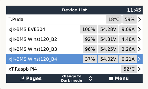

Korekci napeti na BMS jsem nedelal.
Napeti bylo "nebylo" v poradku. Ted je na trech snimacich napeti OK. Mereni proudu v BMS je vseobecne problem (jine tema).
Nemam HW doreseno spravne napojeni na bussbarr .. Rozdilna delka kabelu k baterii
Jsou videt rozdily v napeti jiz mV
znatelneji. Pri zatezi (Nab/Vyb.) nad 30A se zacinaji projevovat ubytky na vodicich. Baterie s delsim pripojenim se nabiji mensim proudem v jednotkach amper. Overoval jsem to klestakem pri zatezi.
Blok s delsim kabelem ( jinym vnitrnim spojeni v baterii) se hold nabiji na mensi kapacitou (mene trpi na proudove narazy je "lina"
Napetovy schodek mezi bloky se zarovna v case v "noci" pri mensim odberu je to krasne videt presne napeti.
Shuntem snimam napeti primo na baterii (ktera ma kratsi kabel) za BMS. To ma za nasledek ze se koriguje ubytek napeti na vodici i s ubytkem na BMS + DC jistic.
Korekce napeti se doregulovava ve Victronu. Mam nastavenou virtualni sit VE.Smart "regulatory a shunt" . Prsne se drzi pozadovene napeti i pri velkem nabijecim proudu. (Nechapu proc jsi tyto udaje mereni nevymeni pres datovy kabel. S timto nastaveni je zarovnani presneji. Stalo se me ze jsem jedni MPPT menil a bylo znat ze v siti neni. To je na jiny roman .. )
Tyto napeti ze tri zarizeni na DC jsou v ustalenem stavu shodne.
Jen pro doplneni kabely mam 35mm2 a hold se tam neco spali "je potreba prohrivat aby nezamrzli"
.. Druhe kabely jsou pripravene ale neni cas na montaz .... nejsou lidi
Zahadou byl rozdil napeti na clancich nevim co ta BMS delala.

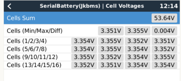

Pred rokem 1,5 jsem u JK-BMS delal kalibraci mereni napeti na clancich. Nejak nesedeli hodnoty s balancerem (NEEY - HELTEC ) ktery mam na kazdem bloku paraelne s BMS. Ukzovalo to nejake ptakoviny v ustalenem stavu. Kontroloval jsem napeti i pomoci YR1035+. Dotahoval a cistil kontakty. Pak se to nejak srovnalo ale zahadou bylo co bylo hlavnim zdrojem nepresnosti. Jestli napomohla HW oprava nebo odpojeni BMS od napajeni nebo nejaky sw zasah do BMS (Pripojieni pres BT do PC aplikaci) . Vratl jsem se v tom asi tyden po praci tak to pak nema zadny smerodatny zaver. Ted to bezi pres rok bez zasahu.
Rozdil napeti byl videt i v monitoringu kde snimam vsechny napeti u 16 clanku z kazdeho bloku. Po zahadne "oprave" je to jiz OK
