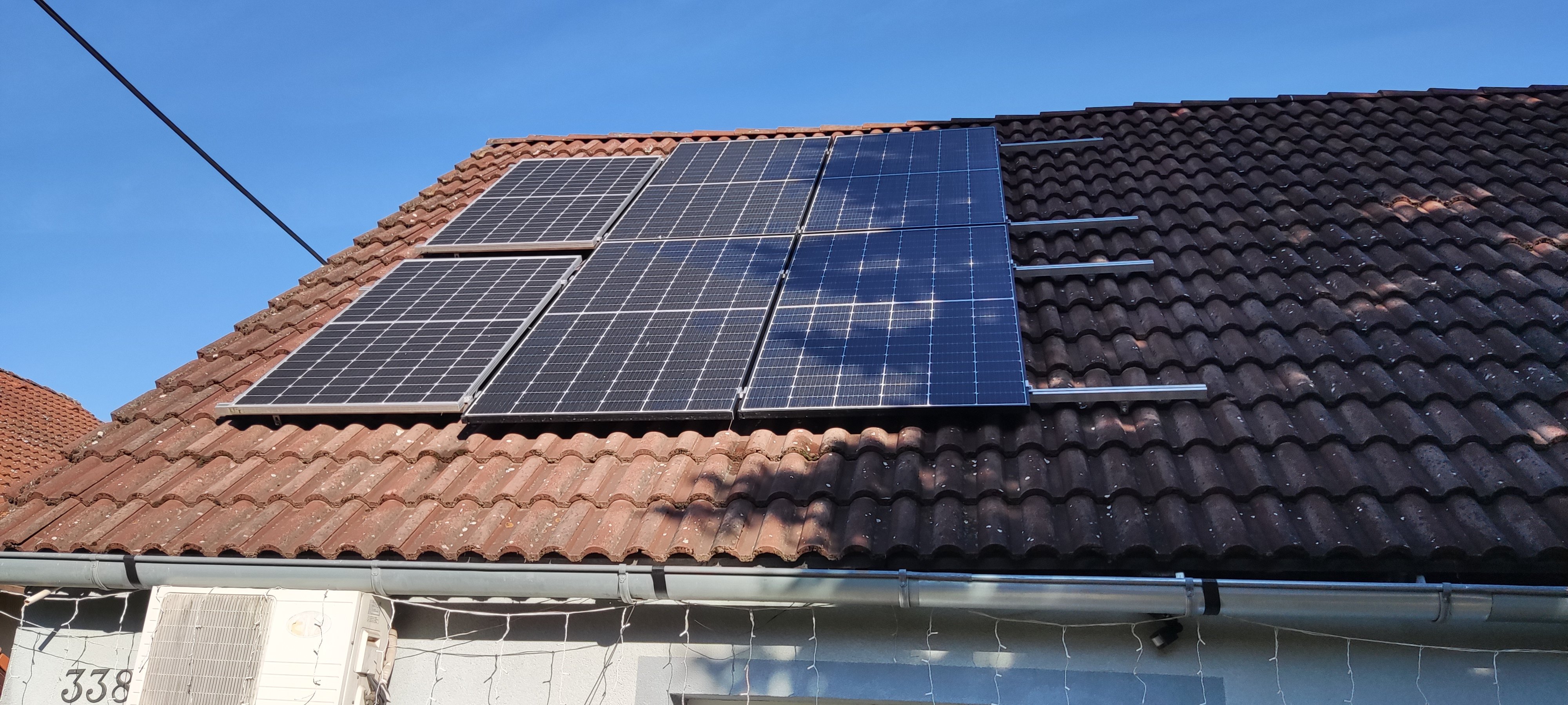

Pre letné ukladanie prebytkov do vody a prívod ku pračke som dokúpil "hybridný menič ISolar-SMH-II-4.2KW" .
Mám ostrov a teda nebudem využívať "hybridnú" funkciu. Nepotrebujem zatiaľ ani MPPT regulátor, ale keďže by som do budúcna ešte pridal dáke panely chcel by som ten regulátor aspoň na mesiac odskúšať. Na streche mám naposledy nahodené 4ks 500W panelov , mám ich na streche zapojené dva a dva sériovo a stiahnuté do garáže a nezávisle zapojené na dva MPPT regulátory. Uvažujem že by som ich skúšobne v garáži pripojil ku ISolar-SMH-II-4.2KW, len uvažujem či ich pripojiť paralelne , teda cca 85V alebo sériovo cca 170V, prípadne vyliezť na strechu a tam zmeniť zapojenie a už zo strechy ich ťahať len 2 káblami 170V. Ide o to že som ich dal na dva regly lebo ráno po nich ide tieň. Tak lepšie pre ten tieň 85V alebo 170V ? Ako sa s tým MPPT vyrovná?

Otazka znie ako dlho tie tiene trvaju, MPPT regulátoru to bude jedno, vyssie napetie lepsia ucinnost, ale pre životnost panelov je to presne naopak...
Pozor bez pripojenej baterie sa nespustí!!!

Okolo 8:00 sú všetky 4 panely vpravo v tieni okolo 8:30 to vyzerá ako na fotke, teda dva ľavé uz su na slnku, dva pravé v tieni. O 9:00 uz sú na slnku všetky 4. Píšem o tých 500W, rozmerovo večších. Rozdiel je teda cca pol hodiny čo ľavé nabehnú naplno a pravé v tieni. Skôr sa bojím ci ten mppt nepôjde lepšie pri 170V z panelov ako keď to dám na dve vetvy po 85V. V popise je síce mppt od 55V-450V...ale...Číňan
Inak tento menič je vhodný iba do garáže, pivnice.. Skratka mimo obytnú plochu. Uz pri 2 kW odberu hučí ako vrtuľník
Môj druhý čínsky, ale LF menič je proti nemu Mercedes
. Ktohovie ako dlhodobo by zvládol tých sľubovaných 3,8 kW.

daj 170V skor nabehne a neskor vypne mppt a 3,8kw trvalo nebudes nikdy odoberat max. zatazenie

Podle mě těch 6 panelů mělo být vlevo.
