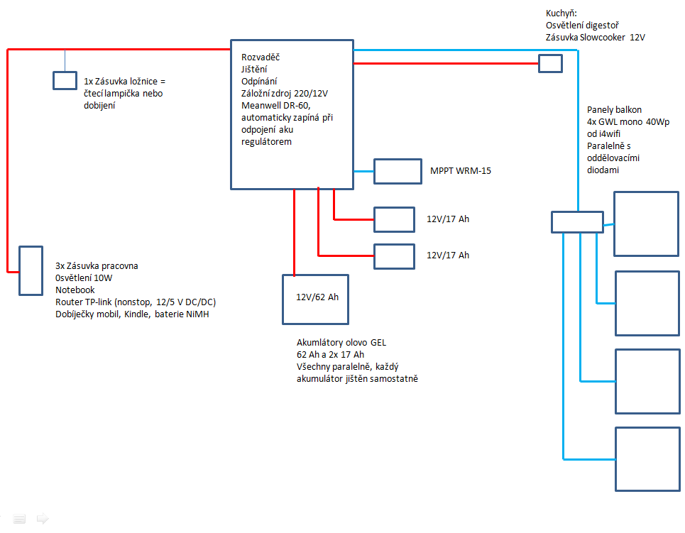

Současná sestava tedy je:
Panely GWL od i4wifi - 4 x 40 W (ještě za výhodnou cenu v balení po čtyřech kusech, důvodem pro tento typ byla snadnost montáže na zábradlí a možnost uchycení na panty..viz níže. I tak to byla celkem fuška a jen jsem si blahořál, že jsem nekoupil něco většího.)
Regulátor WRM-15 MPPT od firmy Western co. (mimochodem pro malé výkony asi lepší MPPT s displejem a měřením v ČR neseženete. Od verze firmware 1.9 umí i LiFePO4...takže do budoucna mohu vylepšovat)
Akumulátory olovo Gel 12V, celková kapacita 96 Ah
Záložní zdroj 12V/65W Meanwell na DIN lištu, automaticky zapíná a přepíná napájení při LVD.
No a rozvod a spotřeba dle schématu. Spotřeba je pouze DC v systému není střídač na 220V. Většinu energie spotřebuje notebook, router a osvětlení.

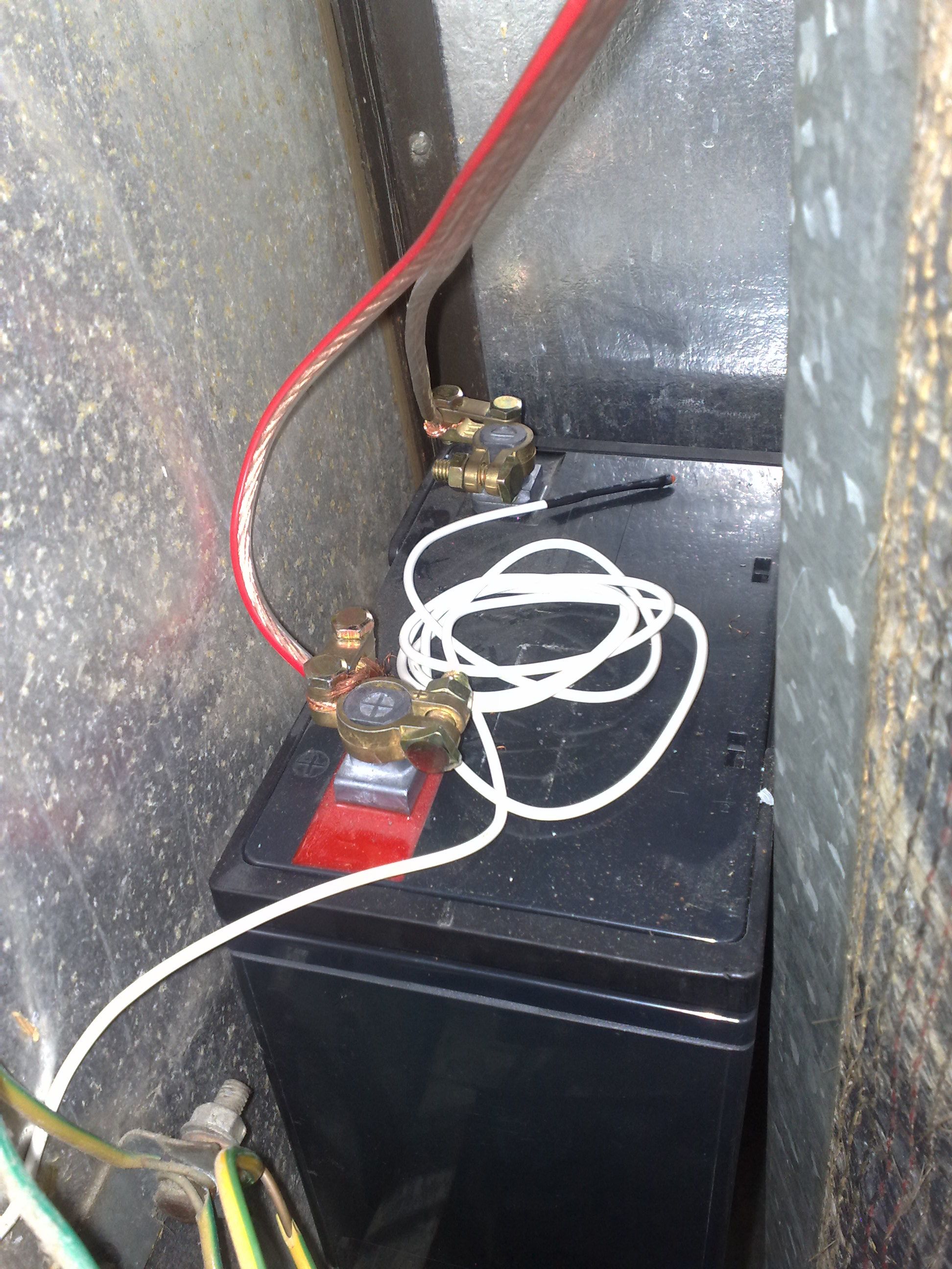

Srdce systému (rozvaděč, regulátor, aku) je nainstalováno v běžných panelákových stoupačkách na záchodě. Výhoda je, že se na toto místo dobře tahají kabely, je tam 220V pro zálohu, a je dobře odvětrané díky centrálnímu větrání. Nevýhoda je, že už tam není moc místa na nějaká rozšiřování a taky se děsím toho, kdyby to tam někdo vytopil co by se pak dělo...

Tak už od neděle zapojeno. Aku přesunuty ze stoupačky v jádře pod linku do kuchyně. Přece jen v kuchyni snad hrozí menší riziko poškození vodou/vytopením od sousedů nebo např. při výměně vodoměru.
Jinak LiFe jsou fakt neskutečně tvrdý zdroj i akumulační prvek. Prostě super....elektrárna může jet celý den na plno a ukládat a já pak klidně mohu v době kdy nesvítí odbírat akumulovanou el. Také pokud zůstanou aku částečně vybity na delší čas tak jim to snad nebude nijak ubližovat jak v případě olova.
Jištění LVD (12.2V) a HVD (14.0 V) dělá regulátor. Pokud napětí klesne pod 12.4 V zapíná se pomocný síťový zdroj 12.4 V a odlehčí aku = je to takový hybridní provoz. Regulátor by měl dobíjet na 14.0 V, pokud by však napětí vzrostlo nad 14.2 V zapíná se mařič energie = žárovka 12V/55W. Mezní stavy hlídá LAN relé (http://www.i4wifi.cz/Monitoring/LAN-ovladac-s-rele.html), pomocí něhož lze základní stavy elektrárny monitorovat i na dálku a jdou tím automatizovat i některé další věci v domácnosti.
