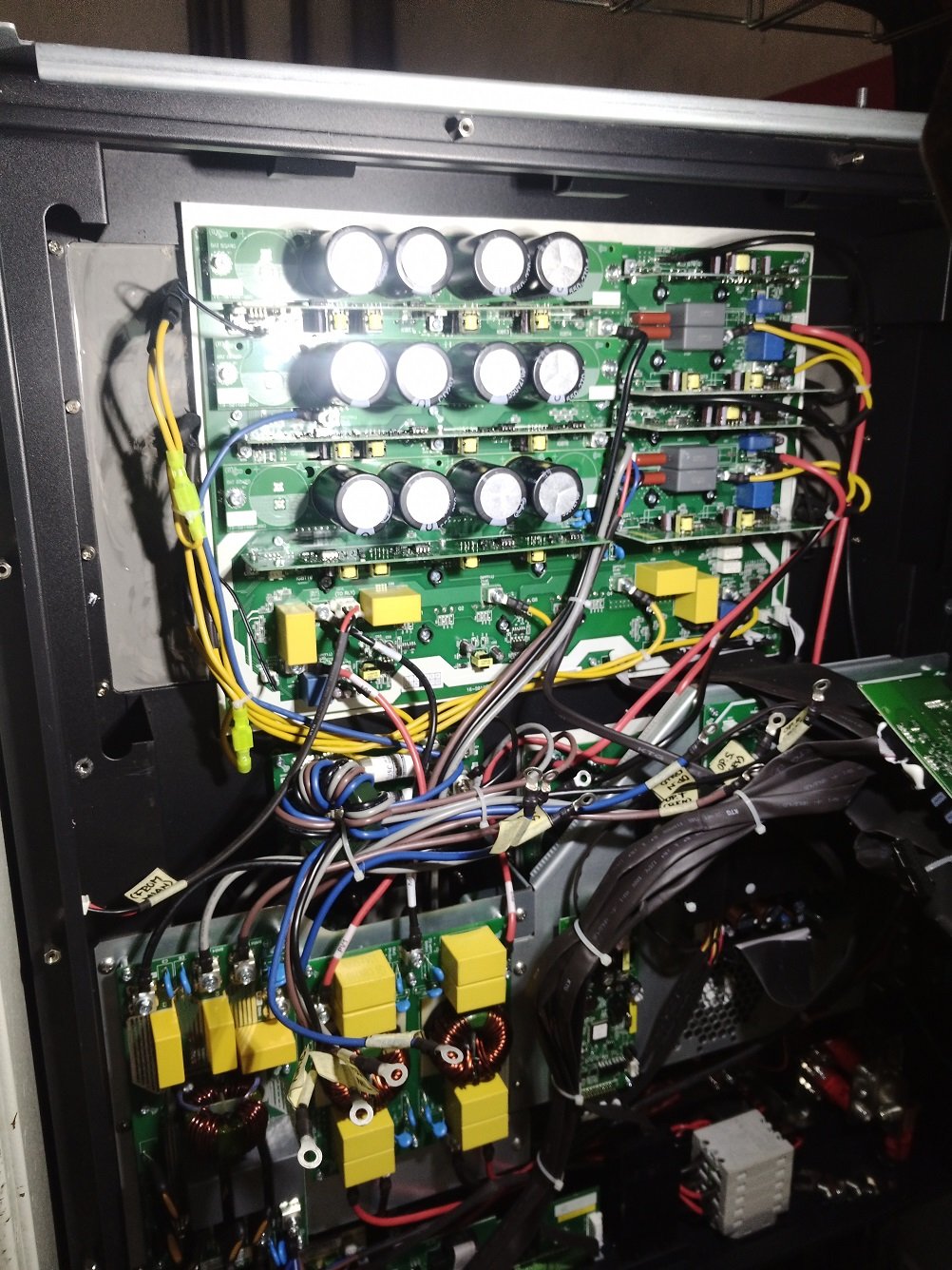

. Sehnat servisní manuál se mi podařilo pouze pro Voltronic Infinisolar 10kW, který je konstrukcí pouze podobný. Pátral jsem ještě po informacích o chybě F03 a týpek na jednom ENG fóru popisoval, že po zapnutí měnič začne přes malý DC zdroj "přednabíjet" velký kondenzátory na main boardu a teprve když na nich napětí vzroste na určitou hodnotu, spustí se konverze. Pokud napětí nedosáhne téhle určité hodnoty v daném čase, vyhlásí se chyba BUS soft start time out. Příčinou může být závada malého DC zdroje nebo zkrat na IGBT tranzistorech. Tak jsem se přemohl (v elektronice se nehrabu), demontoval RLY a CNTL board a dostal se na MAIN board s 12-ti IGBT. Letmo jsem je pípákem proměřil (samozřejmě v desce) a 2ks vykazují zkrat mezi nožičkami. Tak asi zkusím MAIN board demontoval, vypájet je a změřit seriózně

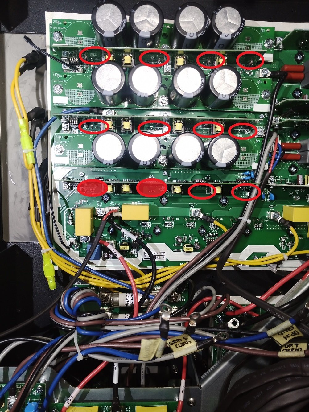

Zadní strana Main board-u vypadá asi takhle:
Proměření výkonových součástek v desce odhlalilo podezřelou trojici - dva IGBT a jednu diodu. Po vypájení a proměření se podezření potvrdilo. Všechny tři zkratované. IGBT jsou FGL40N120AND a dioda RHRG75120.
Našel jsem je prakticky jen na Aliexpressu. Tak to asi risknu.
Pro každou čtveřici IGBT je samostatný INV DRV board:
Asi nezbývá než doufat, že ten to přežil

Ty budíče proměř ohmicky.Proměř všechny součástky včetně odporů a porovnej s vedlejši deskou.Jak tam necháš něco špatného bouchne to znovu.
Někdo kupoval IGBT na Ali a mají špatné zkušenosti.Já vyměnil 20 tranzistorů v měniči z Ali a zatím vše OK.Pozor na podložky pod tranzistory,pokud je tam papír,tak ho vyměň za něco lepšího.

To se lehko řekne, ale hůř udělá. Celý INV DRV board je ze strany pájení součástek zalitý nějakým nevodivým lakem. Jestli použít nějaký hodně ostrý měřící hroty a zkusit se tím lakem "propíchnout"
