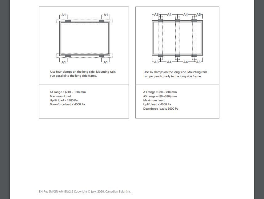

V souvislosti s tematem jednoho experta me napadlo, proc se montuje na tri profily? Mame nejaky montazni navod, ktery toto predepisuje?
Od DAH mame toto:
https://www.dahsolarpv.com/uploadfile/d ... %202.0.pdf
, kde je paradoxne popsana montaz na dva nebo ctyri profily, ale ne na tri.
A vzpominam si na debatu o montazi panelu jineho vyrobce, kde jsme nakonec dohledali, ze taktez nema predpis pro tri profily, ale jenom pro dva.
Nemam (zatim) panely typ plachta, ale co jsem zatim kde nasel, tak je popsana montaz na dva profily. Nasli jste nekdo neco jineho? Nejaky vyrobce, ktery predepisuje 3 kusy?

Napríklad canadian solar to v návodoch umožňuje z dôvodu zvýšenia únosnosti nad klasických 2400/5400 Pa, na 4000/6000Pa u niektorých panelov.
V našich zemepisných šírkach to považujem za zbytočné. Navyše si (subjedktívne) myslím, že zvýšená pevnosť zníži odolnosť voči krupobitiu, panel to proste neodpruží.
