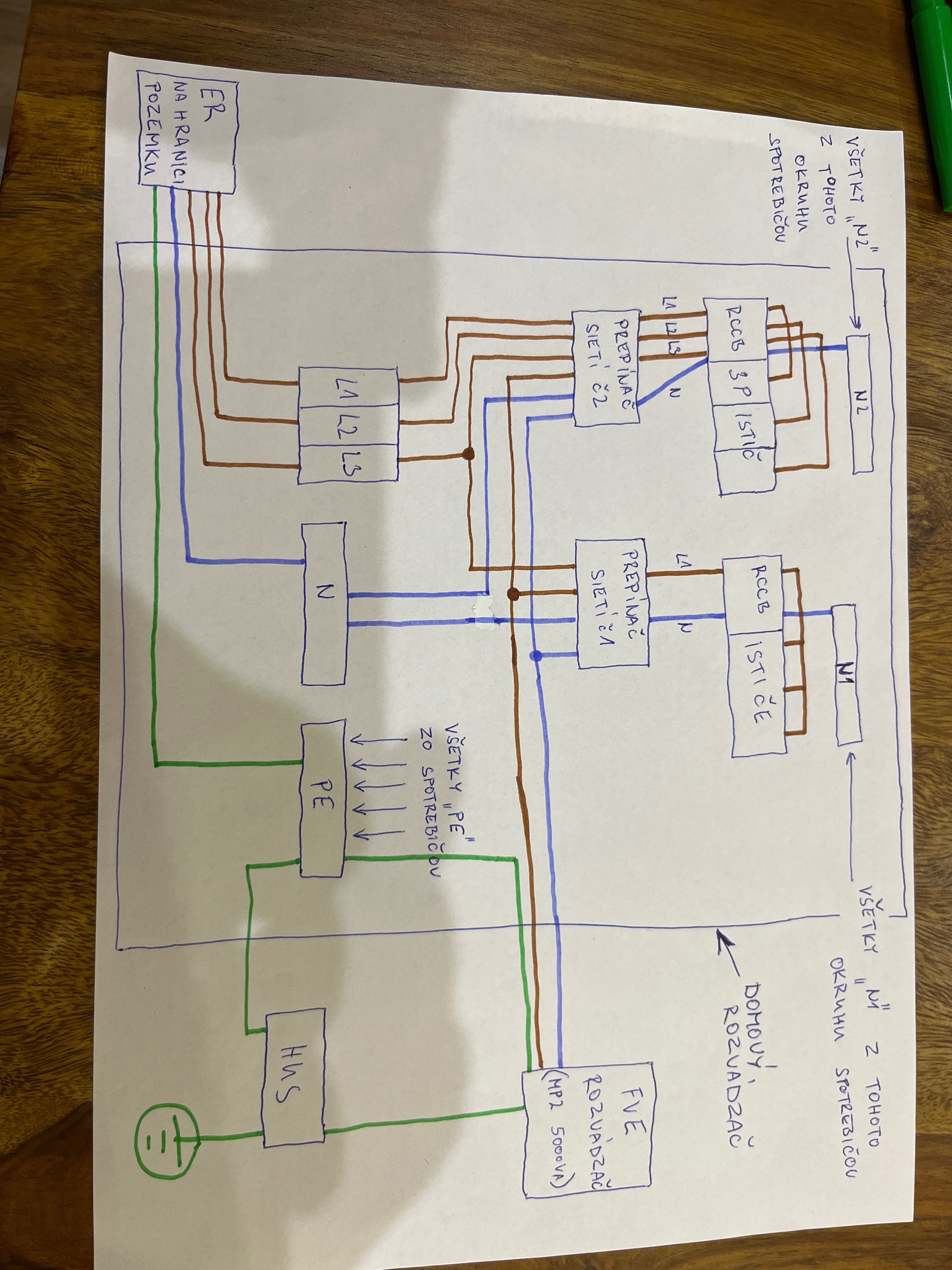

Lenze ked ma clovek vsetko oddelene vratane PE tak tam ten vypinac pri tom ER byt podla mna nemusi lebo snimi som neni spojeny kedze odpinam aj N.
Kto odtialto ma pri ER (elektromeri) vypinac fve ked ma len fve na bojler a prepina ten bojler na DS!to uz nieje to iste?!..to je to iste tiez!
Nemusi tu nikto odpisovat ked nechce ale nemusime sa tu ani urazat kto je ako tupy alebo ma o kolecko menej.!tato debata vznikla na zaklade prave toho ze sa Soban opytal ze preco chcem prepinat N.Ale ja som sa pytal ma charakteristiku konkretneho vypinaca.!takze nikto tu nikoho nenutil sa rozpisat ale budiz!myslym ze to nieje vobec na skodu ako je to tu teraz rozobrane a prave naopak je vidiet ze viacej ludi tu ma v tom pekny gulas.
Nez som to stihol nakreslit tak Diablo1st ma predbehol..
Aby bolo jasne tak sa jedna o menic victron multiplus2 cize ktory ma vsebe uzemnovacie rele a teda tym padom ked ho vyrobca vybavyl tak musi byt aj nejak ochranene a aj je!ak menic zisti poruchu na tom rele automaticky odpoji vystup a hodi chybu!
Ja vobec nepouzivam ACin! Idem vyslovene v ostrove a prepinace tam chcem dat v pripade poruchy alebo servisu na fve.
Este pridam ze v domovom rozvadzaci mam vypinac jak od strany z DS tak od strany FVE aby sa dali odstavit jednotlive privody do tohoto rozvadzaca.Prepojene je len PE z fve s DS.
HUS (hlavne uzemnovacie pospojenie) mam urobene na svoje uzemnenie ktore je prepojene tiez s PE z DS.
U mna mi pride lepsie a bezpecnejsie prepinat aj N.Aked to clovek prepne tak ci onak tak by mal vo vlastnom zaujme vyskusat ten prudovy chranic ktory je za danym prepinacom sieti ci vobec funguje po prepnuti!
Jednym prepinacom chcem prepinat len varnu dosku,trubu a mycku a to samozrejme ked su vypnute spotrebice cize bez zataze.A druhym prepinacom ostatne v dome bez zataze alebo sminimalnou spotrebou domu coje cca 150w.
Este upresnim ze prepinace su s nulovou polohou I-0-II.

Minuly vikend osadena rozvodnica od ETI 96modulova,prehodene a rozsirene prudove chranice za A-ckove a namontovane prepinace sieti ktore dosli v tyzdny,rozdelene okruhy na:
1okruh: prudovy chranic-garaz (400v) len DS
2okruh: prudovy chranic-varna doska,truba,umyvacka r. - prepinac sieti Fve/DS
3okruh: 1 prudovy chranic jedna polovica domu,2 prudovy chranic druha polovica domu-prepinac sieti Fve/DS
Nakoniec som nepouzil radove svorky ale hned som napojil kable na N a PE-mostiky a fazove vodice pekne dociahli k isticom (kable mali rezervu este za starou skrinou)
A od dnesneho dna idem cely dom aj s kuchynou uz v offgride..

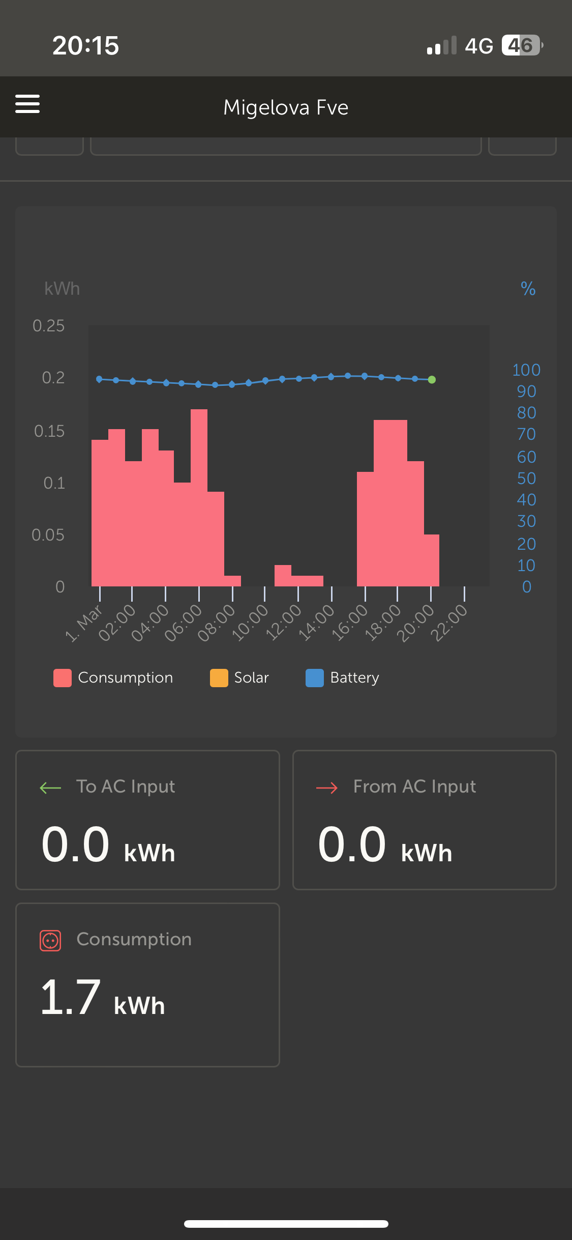

"Stanko22"
mne tu teda nesvieti aby si si nemyslel...neska bola spotreba domu okolo 1,5 kwh a panely nazmykaly "skooro" 2,5kwh takze spokojnost...
lebo spotreba bola mensia ako vyroba...

Tak teda ked nikto nechce to pivko tak vam to poviem..s diablom sme sa zhodli ze privod s DS vodic N by mal ist najskor na svorku N a az odtial na prepetovku.
Kdezto na fotke ide najskor na prepetovku a az potom na svorku N.
Ale v tomto pripade by to nemalo vadit kedze sa jedna o pevny vodic10mm2 ktory len tak lahko nemoze z nicoho nic odpadnut a tym padom vyradit prudove chranice z ich funkcie..
A v prepetovke su vsetky spodne N-ka prepojene hrubym CU prepojom.
Betmen: na chranice z vrchu su vyhradne len privody!vyvod z chranicov na mostiky su zospodu (zachoval som zapojenie od vyrobcu aj ked by to malo byt jedno ale oznacenie"1"bolo z vrchu) toto poradie som zavhoval v velej instalaci..
Este pripomeniem ze som neni elektrikar s vyhlaskou a ukazka mojej prace nesluzi druhym ako navod ale len ako ukazka mojej prace!
Ucim sa postupne ale pomaly(aj tak sprosty umriem)

Ale však právě tohle je nejlepší učební materiál - abychom se naučili všichni.
Mně se tam nelíbí to přepínání N, ale to tu asi budou neustále tyto debaty. Hádám, že bod rozdělení vznikl v ER a od tama se táhne už extra PE a extra N.
A měniče od Victronu mají připojování N na PE, takže je z toho soustava TN. Byť teda já jim na to ground relé kašlu a spojím to natvrdo.
Dále bych přidal k těm jističům na vstupu (já budu mít vypínače) napěťové (či podpěťové spouště). Aby se to dalo vypnout jedním buchnutím do hříbečku. Defacto ale mám úplně stejné rozložení těch přívodů, 2x DS vlevo dole s přepěťovkou, vpravo FVE. Zítra nahodím nějaké fotky, bude snad chvilka času "tvořit".

Mas pravdu su tu dva tabory toho prepinania N a aj majstri z oboru aj dokonca co som sa pytal v ZSID tak sa nezhodly ale ja si budem prepinat N stym ze zakazdym prepnutim si skusim kazdy chranic za danym prepinacom ci je funkcny.
Bod rozdelenia je v elektromerovom rozvadzaci a je zablombovany a je to na hranici pozemku a do tohoto rozvadzaca uz ide siet TN-S (3L,N,PE)
To vypnutie na dialku bude zasa v druhom rozvadzaci v technickej pri fve odkial je privod z menicov do tohoto rozvadzaca a chcel by som to podobne ako si tu teraz napisal..(inak teraz ma napadlo ze aj z toho sem dlzim nejake foto)

Nějak nechápu ten přívod z FVE a hlavně k FVE. To nemá zapojení Line In na Victronech? Proč je volba multiplus když se ho většina ani nevyužije? Cena?
- Příspěvky: 7523
- Reputace:1091
Re: Migelova elektrárna
Spíš je to univerzální na jakýkoliv měnič. V principu i na agregát či cokoliv, co se zrovna sežene jako náhrada.

Neviem co tym myslys "privod z fve a hlavne k fve"?gupa píše: pát bře 01, 2024 9:52 pmNějak nechápu ten přívod z FVE a hlavně k FVE. To nemá zapojení Line In na Victronech? Proč je volba multiplus když se ho většina ani nevyužije? Cena?
Nemam zapojene ACin vyhovuje mi to tak zatial..na moju spotrebu mam dost v baterkach a uz aj v menicoch(este posilnim panely) a preco by som si mal docucavat?...
Victron bola volba hlavne kvoli cene a potrebe druheho menica tak som si zaobstaral rovno dva rovnake.A aj to,ze to je trafo lebo som chcem ist najskor do studeru..

Však, cena, myslel jsem si to. Potom průřez drátů k té bílé svorce a spínači a odvod. Od těch dvou měničů jde 3x4ka a od svorek 6ka? Ale možná se pletu. No sice se ušetří na smyčce mezi rozváděčem a měniči 2kabely 5x6 (pro 3f konfigurace), do in a outů, ale zase lze používat podmínky interního přepínače sítí, MP od 5000kVA tuším dvakrát line out. Takže lze podmínky podle několika veličin lze ještě více rozvést na více lineoutů, nějaké docucávání jsem vybec nemyslel, nepoužívám ho ze zásady.

Privod od menicov na ten vypinac v domovom rozvadzaci je 6mm2 cyky.zda sa ti to malo lebo od svoriek na prudove chranice a prepinace sieti je 6mm2 lankovy vodic ktory je hrubsi..
