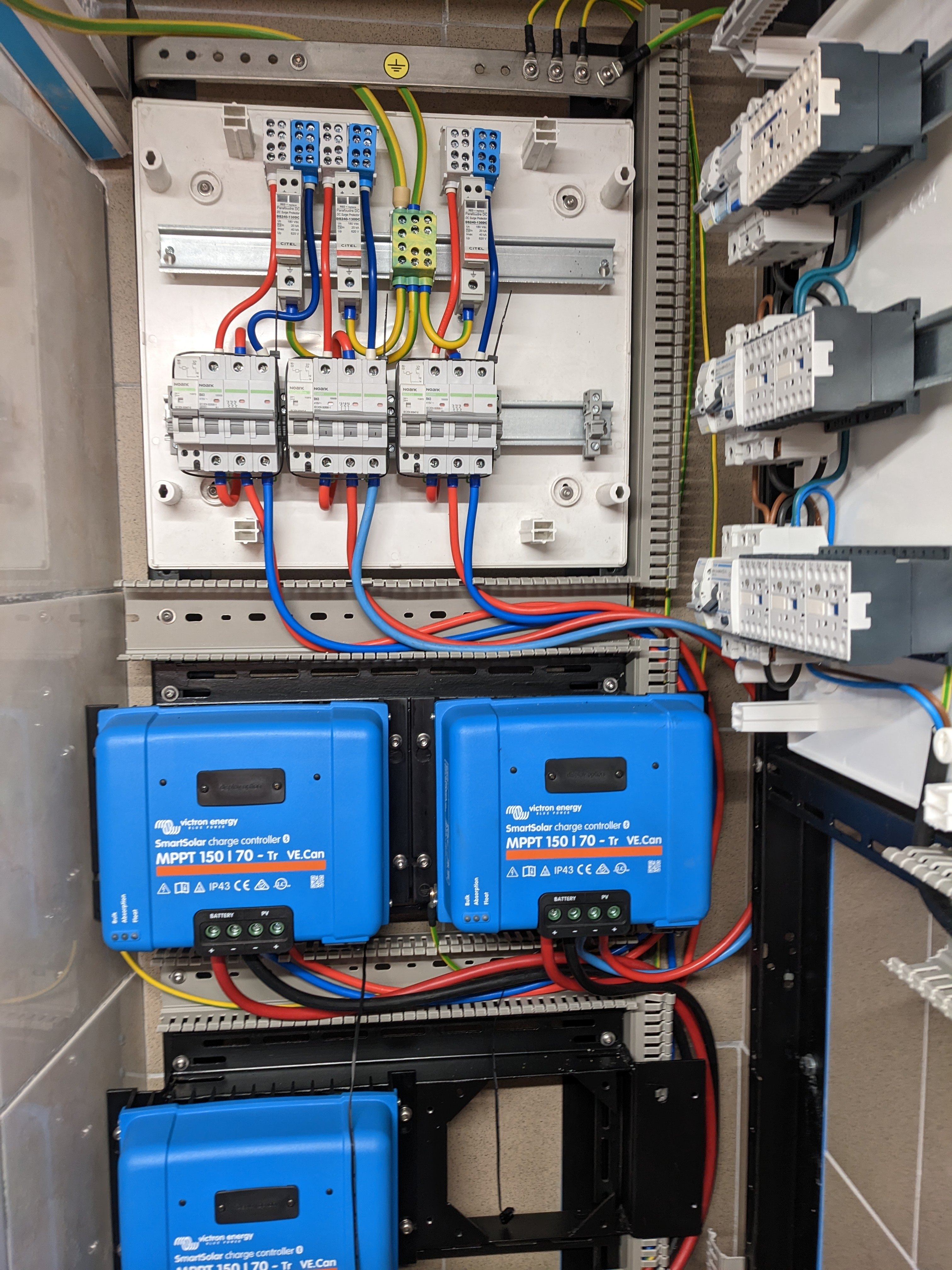

Nabíjím 2 paralelně spojené akumulátory ze 3 zdrojů a pohoda, k tomu ještě můžu nabíjet ze sítě, nebo z elektrocentrály.
Edit: A tady je borec ještě mnohem dál:

Jistě, 2 kousky na jedné fázi.
