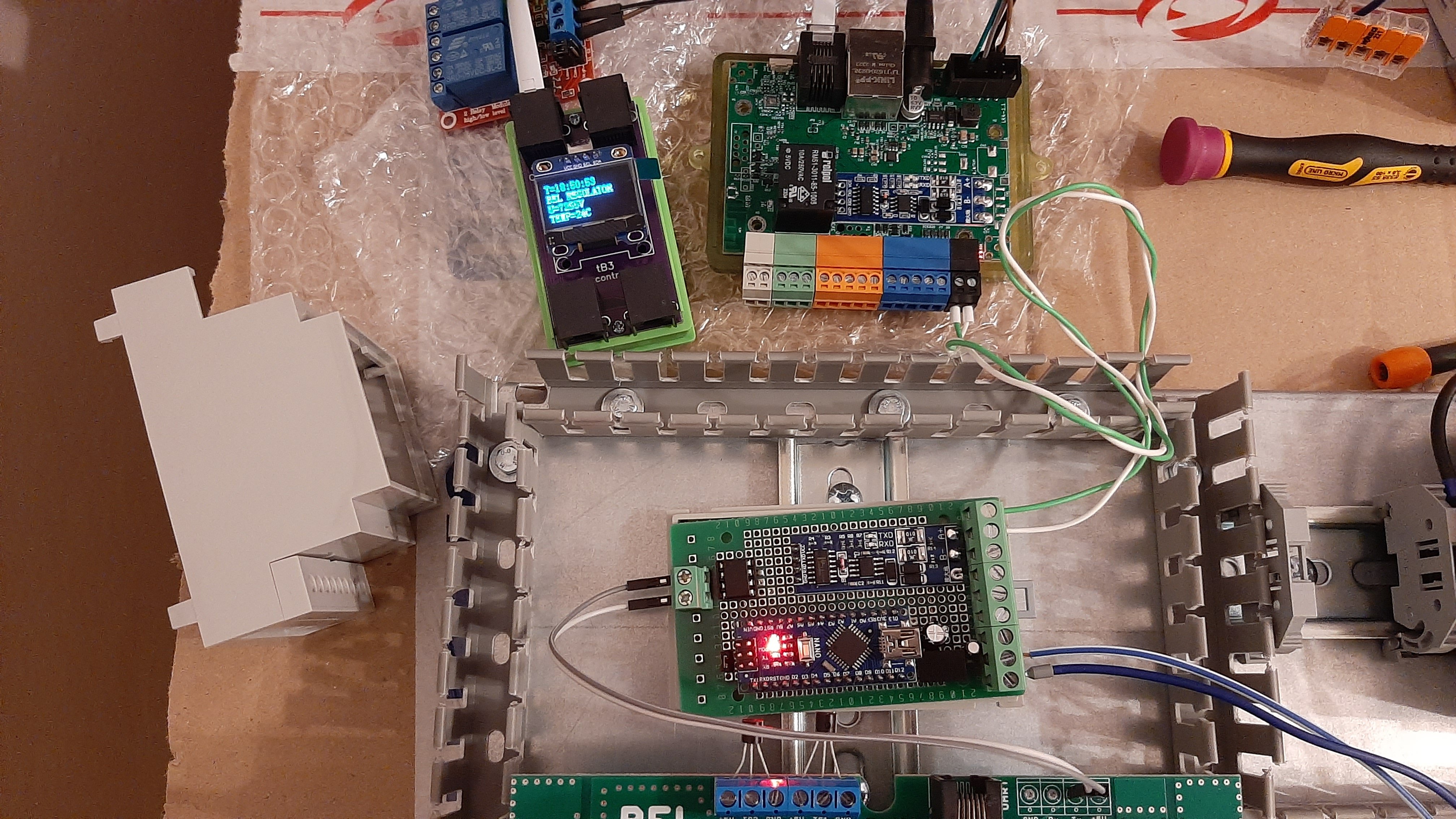

Zkonstruoval jsem modul pro vyčítání údajů z BEL regulátoru. (Regulátor MR4316AC NG do rozvaděče) BEL má na horní straně UART rozhraní vyvedené do konektoru RJ12 nebo na 4p šroubovací svorkovnici, která není součástí ale lze dopájet.
Přenosová rychlost 9600 Bd. Data se posílají každou sekundu.
Hlavní součástí převodníku je Arduino Nano, modul UART na RS485, optočlen 6N137, DC/DC na 5V a pár kondenzátorů.
Převodník je připojen přes svorku +5V a TX.
Na vstupu převodníku je optočlen s rezistorem, výstup optočlenu je zapojen na pin RX Arduino Nano.
Protože ATmega328p má jen jeden HW UART (BEL regulátor), tak modul RS485 je připojen na SW UART přes piny D2, D3.
Z převodníku lze data vyčítat přes RS485 ModbusRTU.
Pro prvotní testování jsem použil LAN Controller V4. Aktuálně data vyčítám do Siemens Loga přes USR-DR302.
Zatím mám LOGO v8.2, ale čekám na LOGO v8.4, které bude mít otevřené MQTT. Mělo by být v prodeji snad do měsíce.
Nejsem programátor, kód funguje ale neznamená to, že je to správně napsané. Za případné rady budu rád.
Použitá Arduino knihovna: https://github.com/CMB27/ModbusRTUSlave
Hodnoty pod Teplota2 jsou parametry regulátoru, které se nastavují pomocí tlačítka na regulátoru.
Vstupní a výstupní napětí je nutné vydělit 100.
