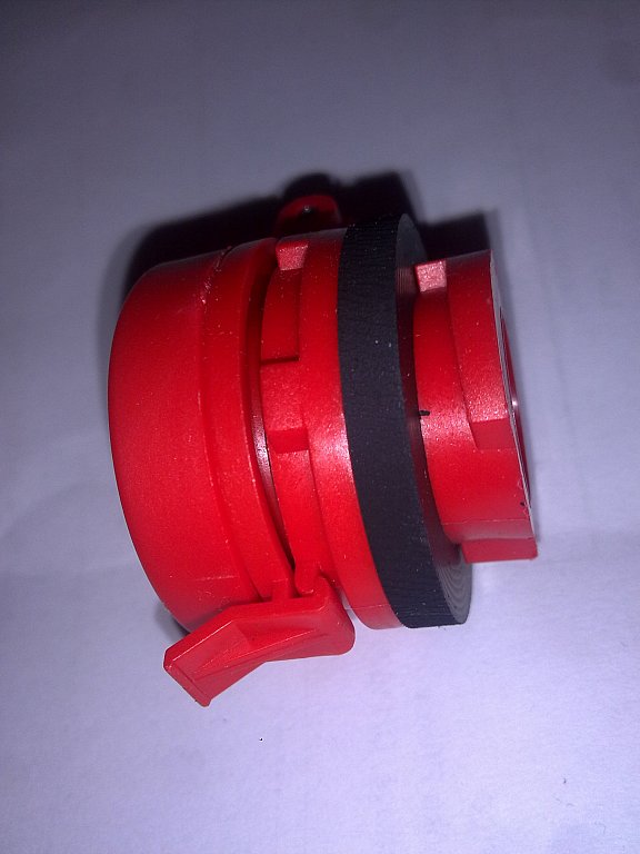

Takze vse mam sehnane.Tesneni 1 jsem udelal z duse 700x18-23 ultralight , tesneni 2 byl problem protoze udelat silne tesneni o tl.5mm odolne kyselinam vyslo asi na 100kc/ks(nechal jsem nacenit kolik by stala vyroba).Rozhodl jsem se pro koupi novych zatek primo z feraku.Bohuzel meli jen uz na novejsi typy clanku,ale s trochou dobre vule pasuji i na ty stare.Maji jak v cervene tak modre barve.

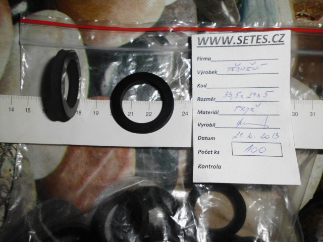

Těsnění č. 2 na zátku jsem zadal ve výrobně těsnění, jak to dopadne tj. jak pasuje na tento starší typ zátky, cena atp. dám vědět. Pán co firmu vlastní by měl zájem i v nějakých rozumných sériích klidně pro ostrováře toto vyrábět. Rozumná série je podlě mne od cca 30 ks, ale dám vědět jakmile se objednávka co jsem zadal vyřídí. Podle mých zkušeností jsem byl pro obyčenou gumu, protože vím, že louhu odolná je, čemu není vůbec odolná je vazelína a článkový olej, ale prý by neměl být problém i z toho odolného razit. Výška rouna 5mm, pružnost 60. (neznám v jaké jednotce, ale podle měřáku co mi ukazoval je 100 lamino deska stolu a 30 hádám molitan)spee píše:Ahoj,shaním toto těsnění.Nebo radu z ceho vyrobit,pripadne kde sehnat?Dale starsi bedny pro tyto clanky KPM160P.Dekuji.

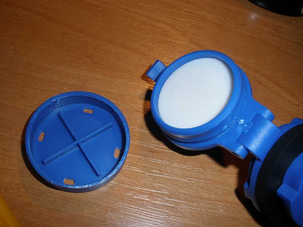

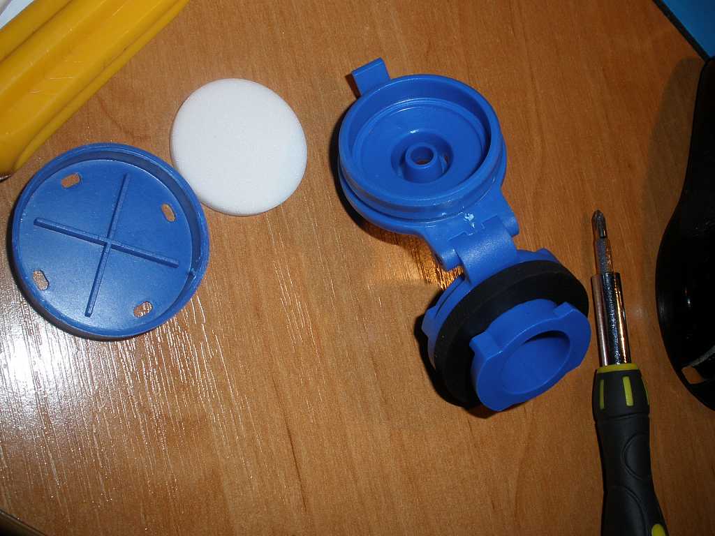

Zeptám se blbě, ale co je pod tím deklíkem? Kulička?spee píše:Rozhodl jsem se pro koupi novych zatek primo z feraku.Bohuzel meli jen uz na novejsi typy clanku,ale s trochou dobre vule pasuji i na ty stare.Maji jak v cervene tak modre barve.
spee
- Příspěvky: 21
- Registrován: úte lis 27, 2012 8:34 pm
Re: Ventil těsnění,zatka,bedna pro KPM160P
Je tam jakysi porezni matros(byli tvrdy plast) ktery propusti vzduch jen pod urcitym tlakem.

Pokud se chce pouzit na stary clanek je nutne trochu zbrousit bajonetovy prumer tak aby ventil vlezl do clanku.Doporucuju nejdrive vyzkouset.

Těsnění č.2.
Vyhovuje v kvalitě louhu odolné a kyselino odolné verzi. V olejoodolné verzi je nutné kontaktovat výrobnu viz foto. Pasuje dobře jak na kovové články tak i na plastové. Výška 5mm. Je vidět na postaveném těsnění na šířku je sek sice prohlý, to ale pro těsnost vyhovuje. Cena byla okolo 3Kč plus DPH, pro upřesnění raději hledejte kontakt z fota. Jde i o poštovné nebo jak se domluví kdo. Ta rozumná série pro objednávku podle mne alespoň 50ks. Do týdne to bylo hotové.
