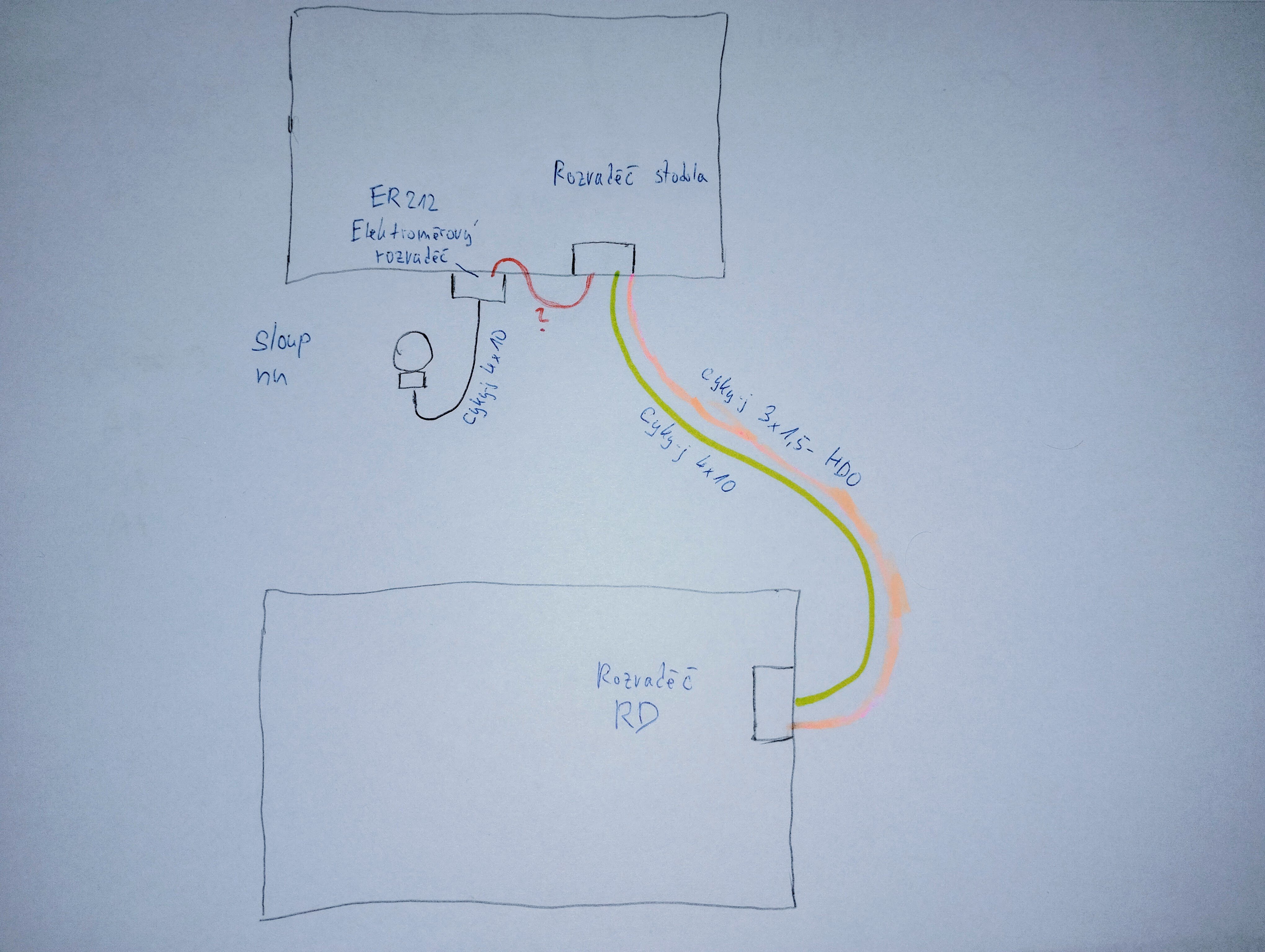

Zdravím,
přemýšlím o pořízení FVE s hybridním střídačem Solax. Mám ale trochu odlišný přívod elektřiny do rodinného domu - přívod jde ze sloupu na venkovní stěnu stodoly. Tam je elektroměrový rozvaděč a z toho jde kabel dovnitř stodoly. Ve stodole je kabel rozdělen v podružném rozvaděči - pro elektřinu ve stodole a dále pak je nasvorkován kabel 4x10, který vede přes silnici do rodinného domu. Asi to popisuji dost krkolomně, přikládám náčrtek vedení.
Rád bych všechny FVE komponenty měl na stodole (má lepší orientaci střechy a na barák to dávat nechci). Myslel jsem, že s tím nebude problém, ale zatím se všichni prodejci tváří, že je to nestandardní a kabel 4x10 je málo (žil, ne průřez). Zároveň bych potřeboval, aby byl zálohovaný celý RD, tzn. celý RD napojen na EPS výstup, ne jen nějaké okruhy (těžko můžu selektovat, když mám pouze jeden přívodní kabel), nebo dokonce mít vyvedeno pár zásuvek ve stodole. Má někdo z vás podobné řešení, případně lze to takto realizovat?

Vsak si to udelej sam, presne na miru svych potreb. Potrebujes v baraku 3 faze? Nemuzes mit "velke tocive stroje" jen ve stodole?
Barak bych prepl na 1f, tim se uvolni jeden drat pro vytezovani (bojler, zebrik, nevim, co tam mas). A do stodoly narves i baterky.
Proc se omezovat na nejake prefabrikovane reseni, ktere je ti stejne naprd.
Victrony jsou ted vyrazne levnejsi, tak ti nic nebrani to realizovat jejich zarizenimi.

Co je na 4x10 malo? Normalne 3f TN-C. Pokial solax nevie TN-C, vymenit menic/dodavatela.

Všechny hybridní elektrárny připojujeme na přívod od elektroměru tedy do TN-C sítě, není žádný problém. A když je to na "poli" - bez spotřeby, tak je to také do TN-C. Pokud nejde o ostrov tak je vše připojeno do TN-C sítě, jen někdy je blíže a jinde zase o kus dál.
