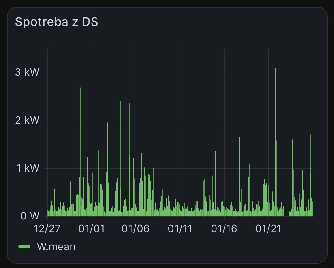

ked tak teraz podrobne pozeram na spotrebu el. v casti s TNS, tak vsetko je vacsinou trvaly odber do 120W. spicku robi samozrejme pracka (2kW spirala) a susicka. tam je invertor, takze skace k 600W. no a potom vysavac 800W. to vychadza, ze bateria by bola v pripade prania zatazovana 0,5C.
zaroven sa mozno podari ku koncu buduceho roka odlozit na 280Ah. zalezi ako silno budem tlacit prachy do rekonstrukcie zvysku domu (podlahy, omietky, elektro) + fasada. (ale asi dost)

ale zena uz je ciastocne zaucena, ze max rura a kanvica, mycka a pracka, pracka a vysavac, atd atd... vsetko nad 25A u nas pada elmerovy istic (uz 4 roky nespadol), takze zvlada aspon ciastocne uvedomeno pouzivat spotrebice (varime na plyne), tym padom 11kW od toho menica neocakavam nikdy.
v prílohe je nas bezny mesiac z grafany..
ale ako pisem vyssie, nemam s tym skusenost, takze ak odporucas radsej tavnu poistku s vyssim prudom ako 125A istic za bateriu, tak radu uvitam.
