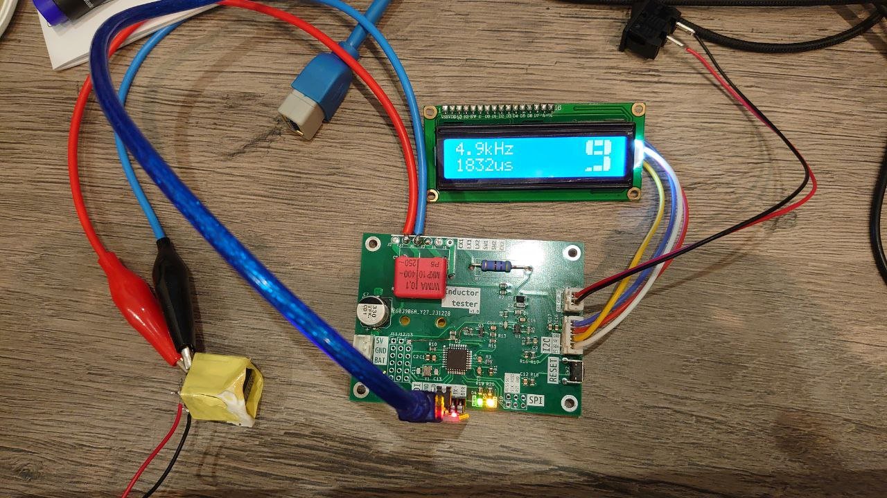

Cus, rozhodl jsem se postavit si tester induktoru ... Ring tester ... podle danyka
https://danyk.cz/avr_ring2.html
Ale udelal jsem si to po svem, na pcb z jlcpcb, lcd display, cpu atmega 328pb (arduino), vylepseny software. Az na jeden jednoduse opravitelny mozna bug to funguje.
Osazovat to cele se mi moc nechce ale pokud by byl vazny zajem udelam to. Cenu se soucastkama ale nemam spocitanou. Osadit to tak 300 za soucastky, podle toho, co by se vse osazovalo. Neni potreba tam dat uplne vsechno.
Zbyly mi 4 neosazene desky. Pokud by mel nekdo zajem, muzu poslat. 200kc s postovnym nebo 100kc kdyz si nekdo prijede
Lokalita okoli melnika.
