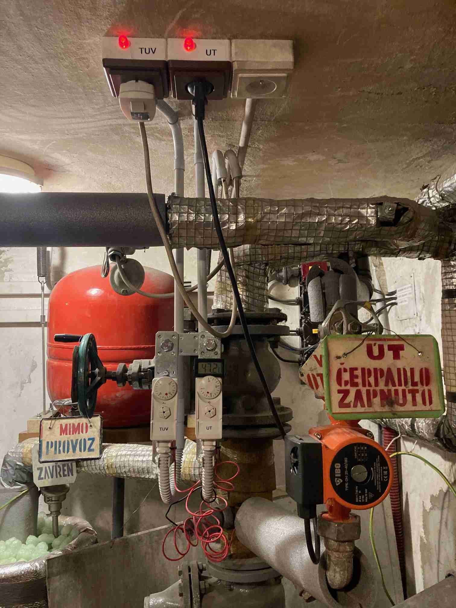

Re: Připojení kombinovaného bojleru na otopnou soustavu
Nový příspěvek od pekoz »
Řešil jsem podobný problém a letošní zimu jsem to snad konečně doladil.
Bojler Dražice 200l
Základní spirála cca 2,4 kW je zapojena na FV (v nouzi s použitím přepínače i na DS)
Pomocná spirála 3x1,5 kW je připojena do původní instalace starého 3f bojleru s doplněním hav. termostatu.
(Nahřívá horní polovinu při poklesu teploty pod +-40°c jako min. záloha - i v létě když nesvítí)
Otopný had v bojleru je připojen na UT rozvod (přes staré trubky původního bojleru proto trochu složitě)
V zapojení je oběhové čerpadlo a za ním je zpětná klapa. Boler je oddělen kulovými kohouty na přívodu i na odvodu topné vody.
Šlo by to zapojit topenářsky jinak ale nemám možnost převaření FE trubek tak jsem musel vycházet z z toho co je.
Dva obyčejné termostaty uvládají:
UT čerpadlo - spíná nad 30°C v UT výstupu
TUV čerpadlo - spíná nad 45°C v UT výstupu
Zdroj tepla - "ekologický" kotel kde se topí dřevem.
Blokace nahřívání z DS na NT zůstala zachována.
P.S.
Už budu muset sakra doplnit svoje fotky tady na foru - systém FVE se stále vyvíjí ale to tady není vidět :)
P.P.S.
Bo jsem se v tom celý život hrabal tak nesnašim komplikovanou elektroniku kde to jde vyřešit relatkami.
8S+8S Leapton, 7300Wp (JJV+JJZ), Growatt SPF 6000ES Plus, LFP 16x314Ah,JBD,16 kWh ,
(Ex. MPP Solar 5048 MKX, 8x100Ah PbC Solarfam). Jednofázový ostrov.
8S Trina, 2900Wp (JJV), BEL, ohřev 200L Dražice nebo bazén atd.

Řešil jsem to před asi 12 lety...:
Boiler jsem připojil jen jako další radiátor (kombinované ležaté Dražice 160L, 15kW celoplášťový výměník).
Na zpátečku z boileru jsem dal elektro-ventil, ten se otvírá obyčejným termostatem.
Termostat je na zpátečce před zdrojem tepla (výkoné krbovky topící do celého domu).
Když je zpátečka teplejší jak 40 stupňů tak se ventil otevře.
Je to jednoduché a zcela bezobslužné.
Je tam spínač pro ruční otevření (kdybych chtěl v létě rychle ohřát boiler z kamen).
Napájím to ze zálohovaného přívodu pro oběhové čerpadlo.
Největším problémem byl ten elektro-ventil.
Buď mechanicky velký a drahý (motorický, spotřeba jen při "šroubování")
Nebo elektromagnetický (trvalá nemalá spotřeba)
Nakonec jsem objevil tepelný - je to jen miniaturní hlavice u které vychází dva dráty
Uvnitř je maličké 2W topné těleso ohřívající něco roztažného - to vysouvá čudlík který otvírá ventil.
Elektriku mít musím - bez čerpadla to nejde, kamna jsou v nejvyšší místnosti :(
Prostě je to stará chalupa a jinak to nejde. Takže UPS (a v současnosti SOlární UPS :P )
Chápu, že to není ideální, při topení na hranici 40 stupňů když už je teplo a ztráta je minimální, může to trochu vynášet teplo z boileru.
Ale za ty léta s tím žádný problém nebyl.
15 panelů (východ+západ) +3 panely Jih na zimu, celkem 8300Wp, EPEVER Tracer 10420AN, 2x10kW Liion CALB, 2x5kW střídač EPEVER IP 5000 Plus - Jednofázový ostrov (dva okruhy).

Tomu pazmeku se říká termoelektrický pohon. Je to skvělá a hlavně tichá věc.
Dělají se ve dvou provedeních (..), a buď, že je bez napětí otevřen nebo zavřen. A dají se řídit i PWM, tj. to nemusí mít polohu jen on/off, ale i mezi.
Aktuálně pro něj sháním chytrý PWM termostat s wifi/lan/dálkovým přístupem. A nenacházím. S PWM najdu, dokonce i chytré, ale už ne s dálkovým přístupem. Nebo neumím hledat.
Regulace on/off je v mém specifickém použití dost na houby.
