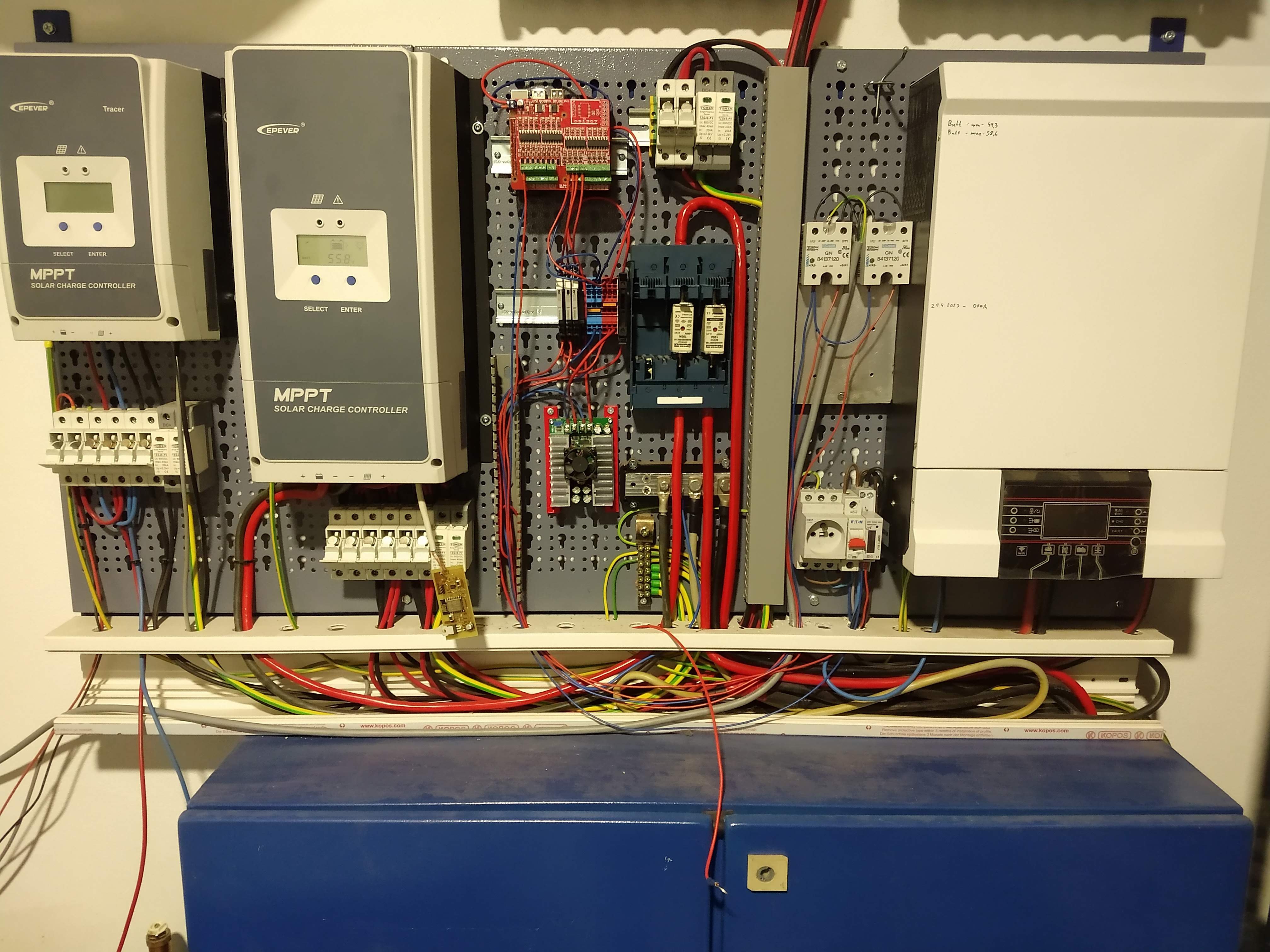

Jak to tak bývá, člověk je věčně nespokojený tvor a co se týče fotovoltaiky, zdá se, že to platí minimálně dvojnásob. To co už je a nějak funguje, je třeba předělat.
A tak začal můj příběh s verzí 2 mého poloostrovu.
Největší důvod předělávky je vlastní spotřeba Easunu a výkon pouze 5KVA.
Původní konfigurace:
2x EPEVER MPPT
17s2p LifePo (cca13Kw/h)
1x Easun 5Kw střídač
8Kwp v panelech
4x nízkonapěťový string 3s do 200V
1x vysokonapěťový string 8 panelů 350V Na spodní polici ještě pozůstatek prvních experimentů s 24V: Nová plánovaná konfigurace:
3x EPEEVER MPPT
2x Victron MPII 5000 (sériové zapojení)
Battery monitor Victron
Rozdělit VN string na 3x 3s (trochu mě těch 400VDC nahání strach)
Zdvojnásobit kapacitu baterií
Přidat panely kam jen to půjde, odhadem na 15Kwp
Rozvod 24V pro osvětlení, kamery, NAS, ... přímo z 48V baterií přes DC-DC měnič
Přechod z Domoticz na HomeAssistant (to bude největší bolest, předělat celou autoimatizaci)

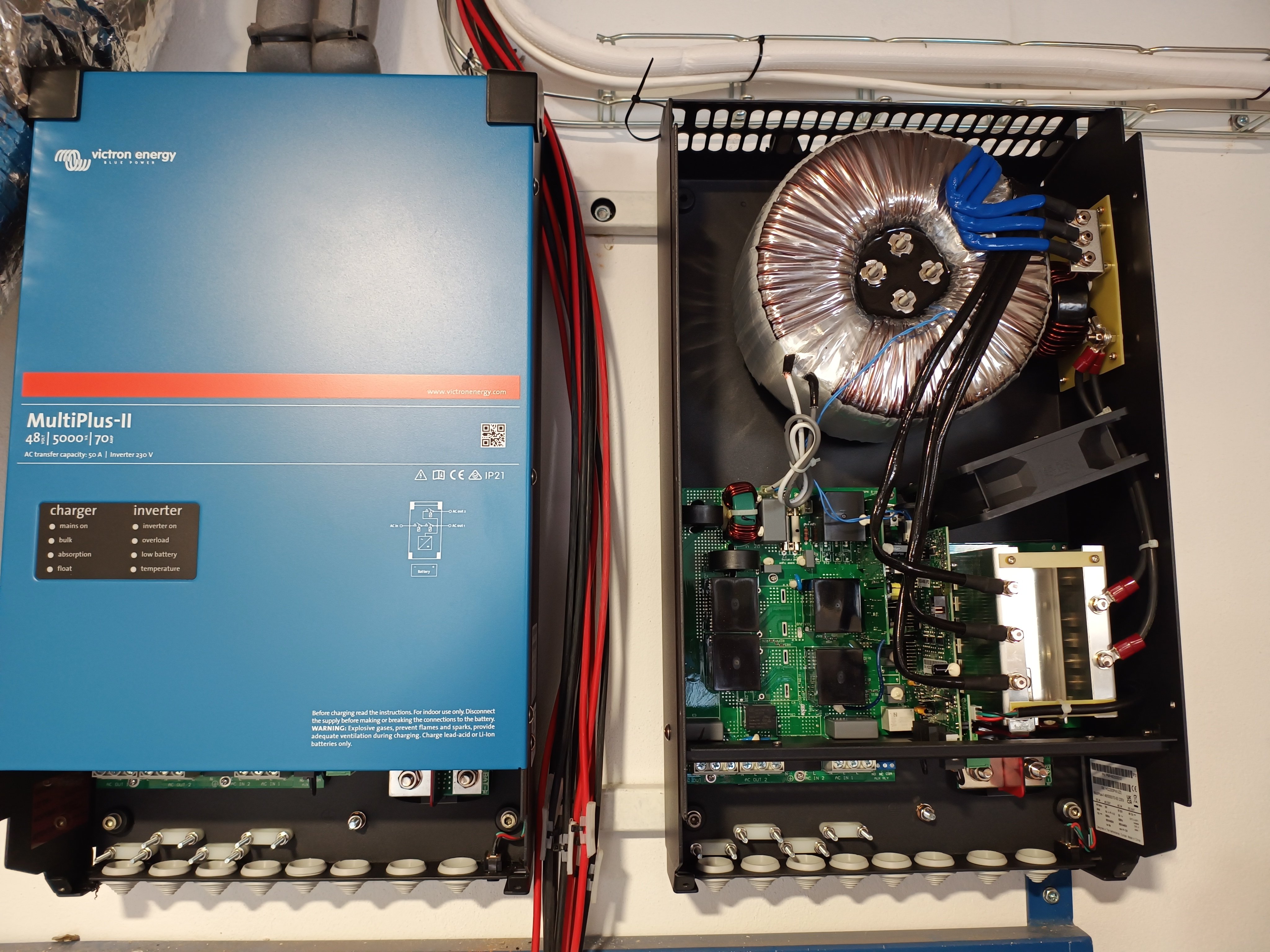

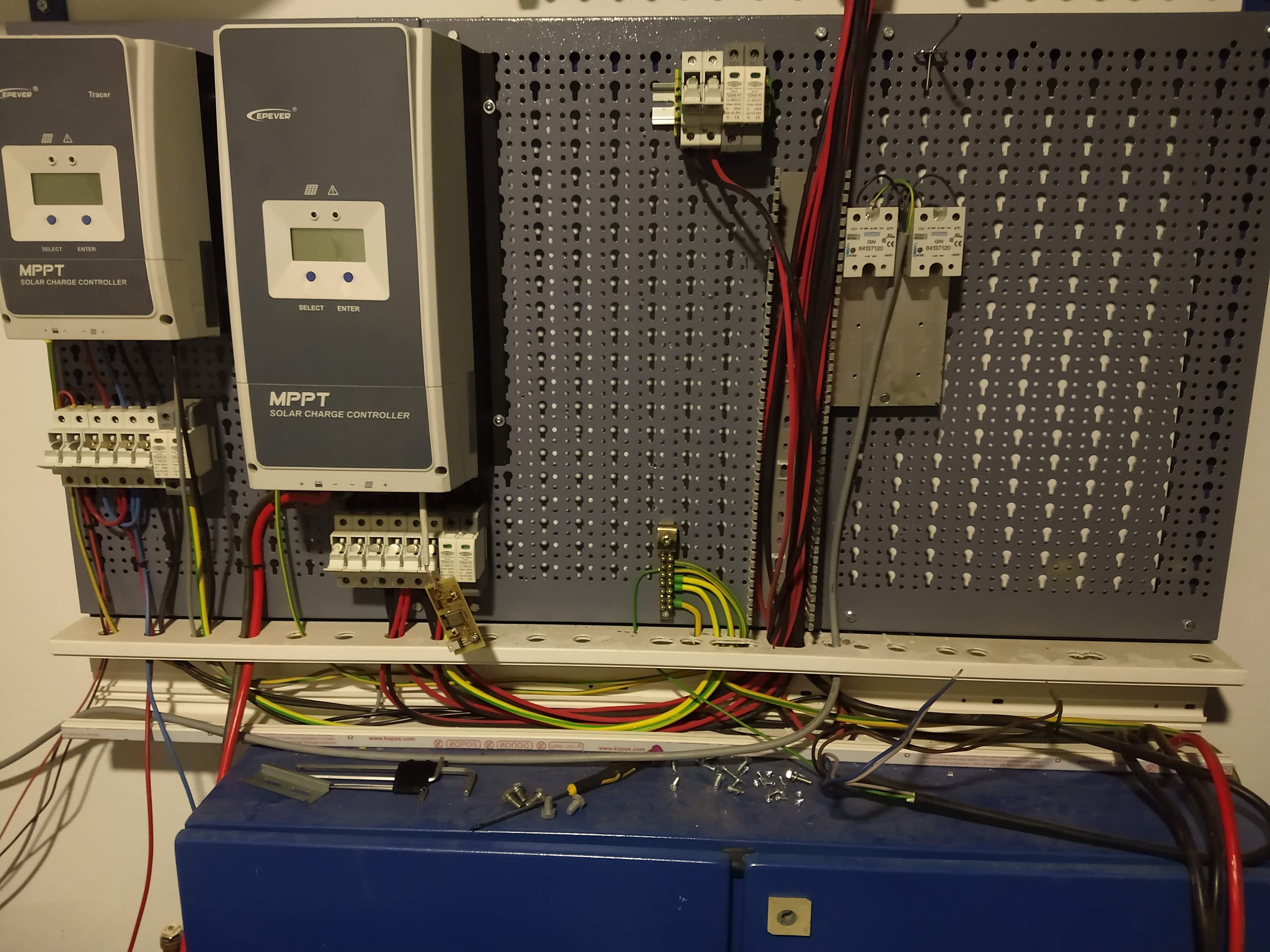

Několik dní zataženo, ideální počasí pro přestavbu. A dneska jako naschvál celé dopoledne krásně slunečno
Nicméně jsem začal s rozebíráním, Victrony visí:

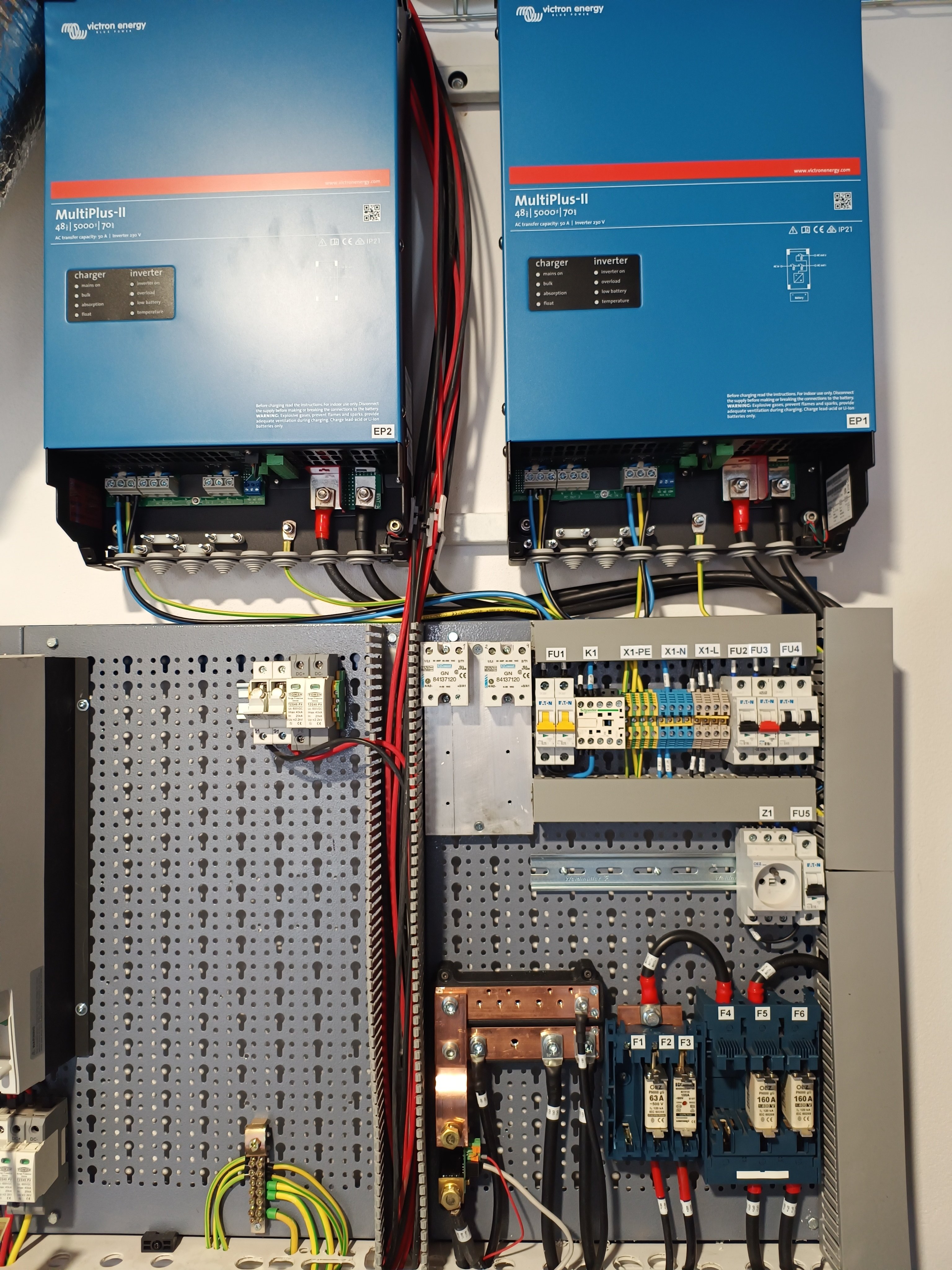

Pokračuji pomalu, ale jistě.
Kompletně zapojeno, EPevery už nabíjí, střídače běží, i když zatím v "ručním režimu".
Co je pro mně velké zklamání, tak že nemůžu číst data přímo z Multiplusu např. po modbusu, potřebuji tudíž asi cerbo GX jenom pro vyčítání dat.

Re: Podšumavský poloostrov verze 2
Co ty volne draty 230 V? Ala Soban?
Krizici ty volne DC draty? Ktere slo asi natahnout vlevo, uplne mimo 230 V cast?

Ještě toto není finish, DC dráty od panelů budou v liště a kabely 230 taky ještě pořeším. Volné místo mezi regulátorem a tou lištou je připravené pro další MPPT, navíc jak je to předělávka, kabely už jsou krátké na nějaké obcházení. Při takovýchto vzdálenostech, se nějakého souběhu není třeba bát.cipis píše: sob pro 30, 2023 1:14 pmCo ty volne draty 230 V? Ala Soban?

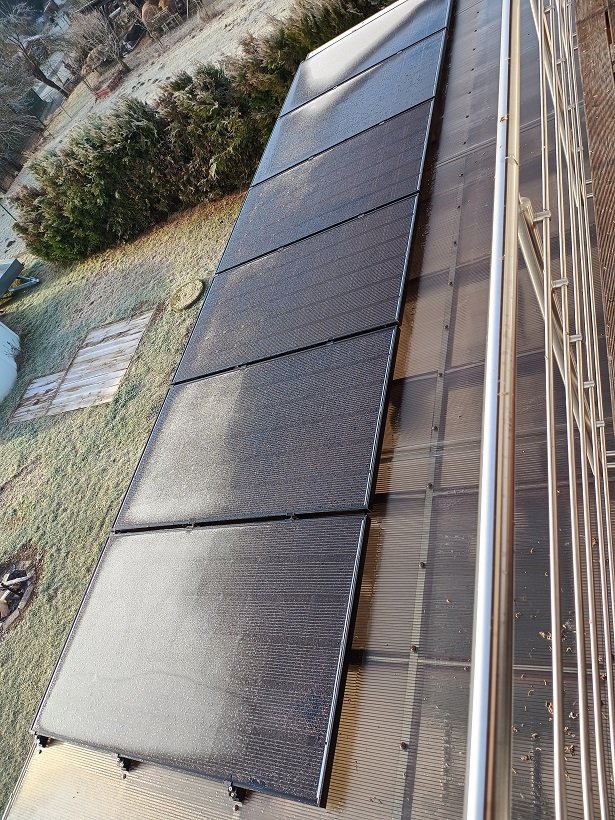

Přidáno dalších 6ks panelů na pergolu, sice ideální směr jih, bohužel hodně naležato, ale škoda každé střechy, kde nic není

Ještě na to zábradlí na zimu
Ale to by tě doma asi zabili ...

Přesně, ona ta hranice mezi tím, co se doma snese a co už je moc, je velice křehká. Myslím že i tak se mnou mají trpělivosti dost, ale to asi nikomu tady nemusím vysvětlovat

I když máš pokrokovou ženu, které nevadí, že dáš panely postupně na 3 strany střechy ze 4, tak vždycky existuje hranice (například fasáda), kam se již nedá zajít a i jen vtip o panelech na tom místě je přijímán velice nelibě
panely jako zábradlí už mám několik let, a nějak z toho nejsem nadšenej, ani když svítí, ani když nesvítí. 6kWp střecha/ 2kwp zábradlí, oboje monokrystaly, a dnes 3.5kWh/0.75kWh, včera slunečno, 20kWh/2kWh. V období, kdy slunko není moc vysoko jsem od toho čekal víc. Předpokládanýho poměru výroby 3:1 jsem nikdy nedosáhl, ani v prosinci (stanoviště na houby, protější barák stíní to zábradlí nad garáží). Tj vlastně to ani za to úsilí nestálo, spíš jsem měl s výměnou panelů na střeše počkat půl roku a místo 370Wp tam mohly být 410Wp nebo snad i 440Wp ve stejným rozměru, což je místo 6kWp 7kWp, ale to už bych nezpracoval se stávajícím systémem přenosu a přeměny napětí ze střechy do baterek...
P.S: Na druhou stranu jsem letos přes zimu pozoroval jak chodí systém s panely na střeše cca 60° spád, a i tam na to dokázal namrznout sníh a držet i víc než týden...

Škoda že tam není větší rozměr, třeba 640Wp. Taky jsem ai koupil 450Wp a teď bych měnil hnedsmartyn34 píše: pon bře 04, 2024 9:17 amPřidáno dalších 6ks panelů na pergolu, sice ideální směr jih, bohužel hodně naležato, ale škoda každé střechy, kde nic není.

Je pravda že by se vešli větší, ale tyhle jsem měl ve sklepě už asi čtyři roky, tak škoda je nevyužít.Dagus píše: stř bře 06, 2024 7:07 amŠkoda že tam není větší rozměr, třeba 640Wp. Taky jsem ai koupil 450Wp a teď bych měnil hnedsmartyn34 píše: pon bře 04, 2024 9:17 amPřidáno dalších 6ks panelů na pergolu, sice ideální směr jih, bohužel hodně naležato, ale škoda každé střechy, kde nic není.
Bohužel, jak píše Kodl69, toho výkonu z toho moc není, jsou naležato, takže sníh prakticky nesjede a navíc se na nich docela drží špína.
