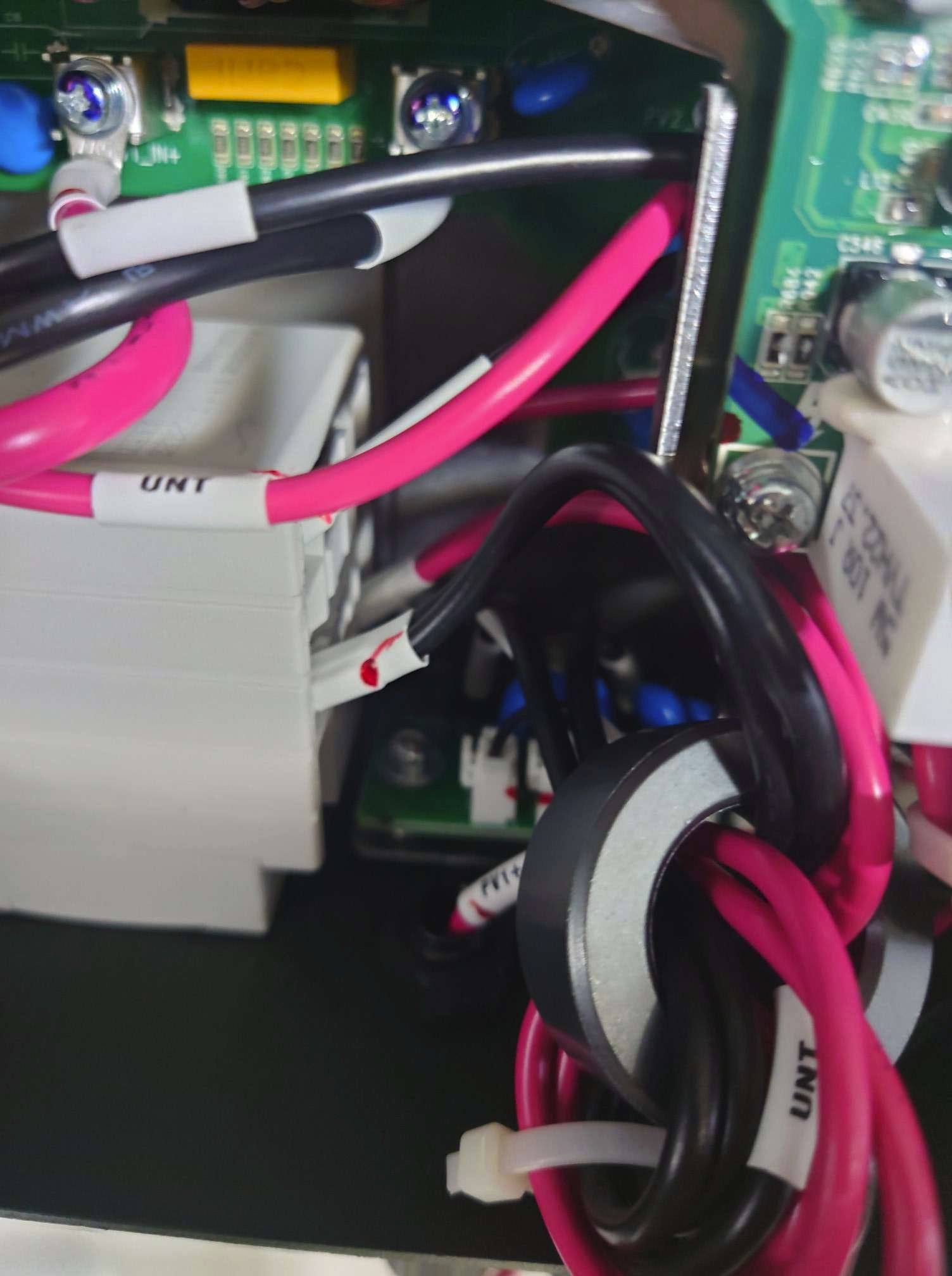

Ahoj,
mám střídač Solax X3 Hybrid G4 10kW a mám k němu připojené 3 stringy:
- vstup PV1a 7 panelů východ
- vstup PV1b 7 panelů jih
- vstup PV2 8 panelů západ
Do kupy jsme do dali až teď před Vánoci.
Nějakou dobu však dumám nad tím, že string PV1 má nižší výkon, než bych čekal:
Obrázek
Dnes bylo slunečno, tak jsem se rozhodl to proměřit - klešťák odhalil, že měnič používá pouze východní string zapojený do PV1a a jižní string v PV1b ignoruje (západ PV2 funguje dle očekávání). Řekl bych, že se mi podařilo vyloučit případný problém se špatným zapojením jižního stringu - jednak voltmetrem změřené napětí na svorkách u měniče odpovídalo očekávanému, navíc při prohození východu s jihem měnič vesele čerpal energii z Jihu přepojeného do PV1a. Ve chvíli, kdy připojím jakýkoli string na PV1b a nechám PV1a odpojený, měnič nevidí žádné napětí na PV1 (kdežto při zapojení do PV1a měnič ukáže očekávané napětí). V měniči je původní firmware 1.23/1.24. V nastavení je "PV Connection" nastaveno na MULTI - což si myslím, že by mělo být správně, ale možná se pletu?
Nenapadá někoho čím to může být?
Proč měnič ignoruje vstup PV1b?
Jak moc špatný nápad je spojit oba stringy paralelně do PV1a?
Pomohl by upgrade firmware?
Je nějaké nastavení v měniči, které by na chování PV1 mělo vliv?
Předem děkuji.

Tak nakonec vyřešeno. Chyba byla v špatném zapojení MC4 konektoru + PV1b u střídače.
Nejprve proveden update firmware - beze změny /nemá a později ověřeno, že ani nemůže mít vliv).
Po té nahlédnuto dovnitř měniče. Ověřeno, že PV1a a PV1b jsou uvnitř spojeny - konkrétně na vypínači.
To odpovídá zda je možné spojit oba stringy do PV1a - odpověď je ano, ale vzhledem k síle vodičů uvnitř měniče je lepší použít oba vstupy PV1.

Re: Solax X3 Hybrid G4 - 3 Stringy / vstup PV1
Nový příspěvek od cipis »
Proč je tam, zcela zbytečně, ten konektor?
Ono se to také mohlo povést tak, že by to začalo hořet.
Štěstí, že to asi byla chyba taková, že to vůbec nevedlo.
Asi špatná výstupní kontrola u výrobce.
