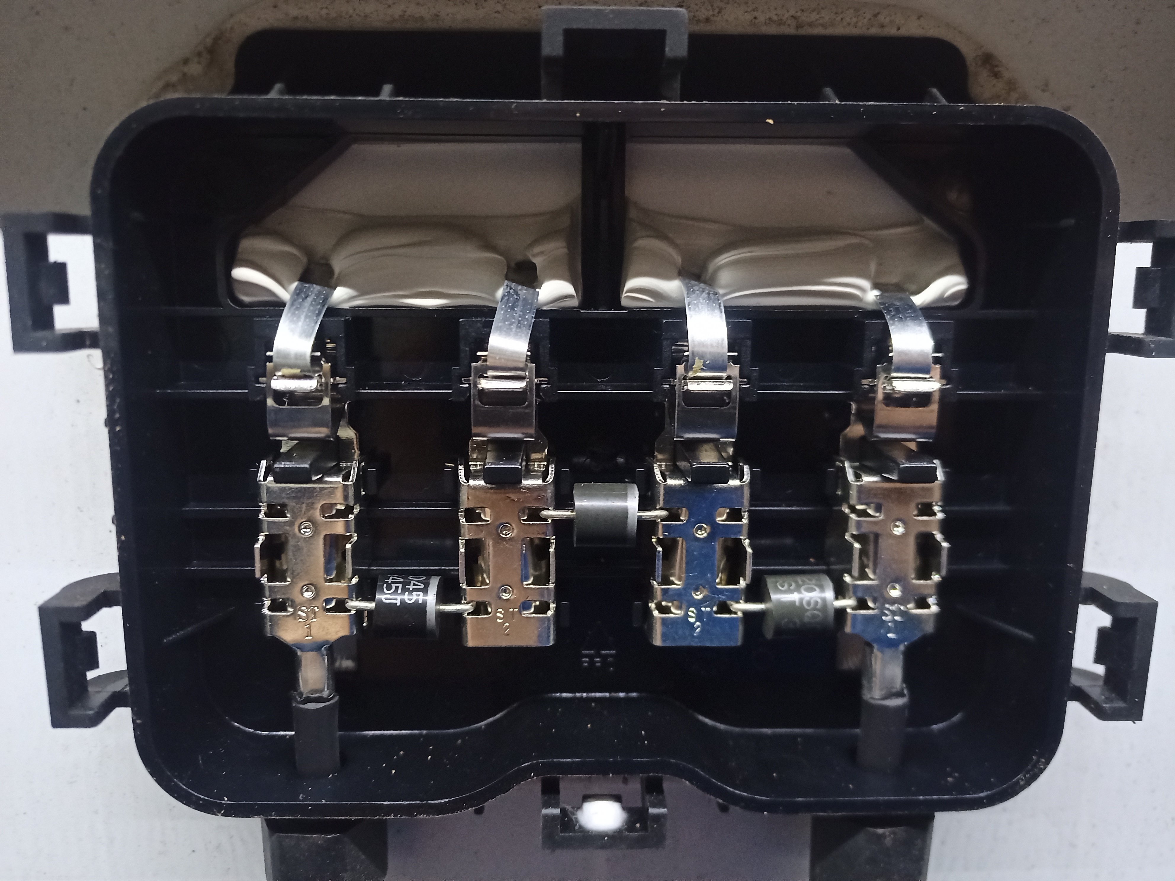

Dobrý den, mám 10let staré panely TYNSOLAR TYN62610250 Polycrystal 250wp.
1)Chtěl bych znát váš názor ohledně bezpečnosti při zlomení jedné packy z šesti (1/6) na junction boxu (spodní packa s pavučinou). Jde mi o to, abych zamezil případnému vnikáni vlhka do junction boxu a tím si zadělal na NEBEZPEČNÝ PROBLÉM (vyhoření?). Jak by jste postupovali při opravě? Napadl mě UV stálý silikon okolo celého junction boxu. Děkuji za odbornou radu případné podělené se o zkušenosti s opravou.
V dalším memé dodatu bych chtěl požádat o radu a spíše pro mě kontrolu, že jsem na nic zapomenul či nepřehlédnul.

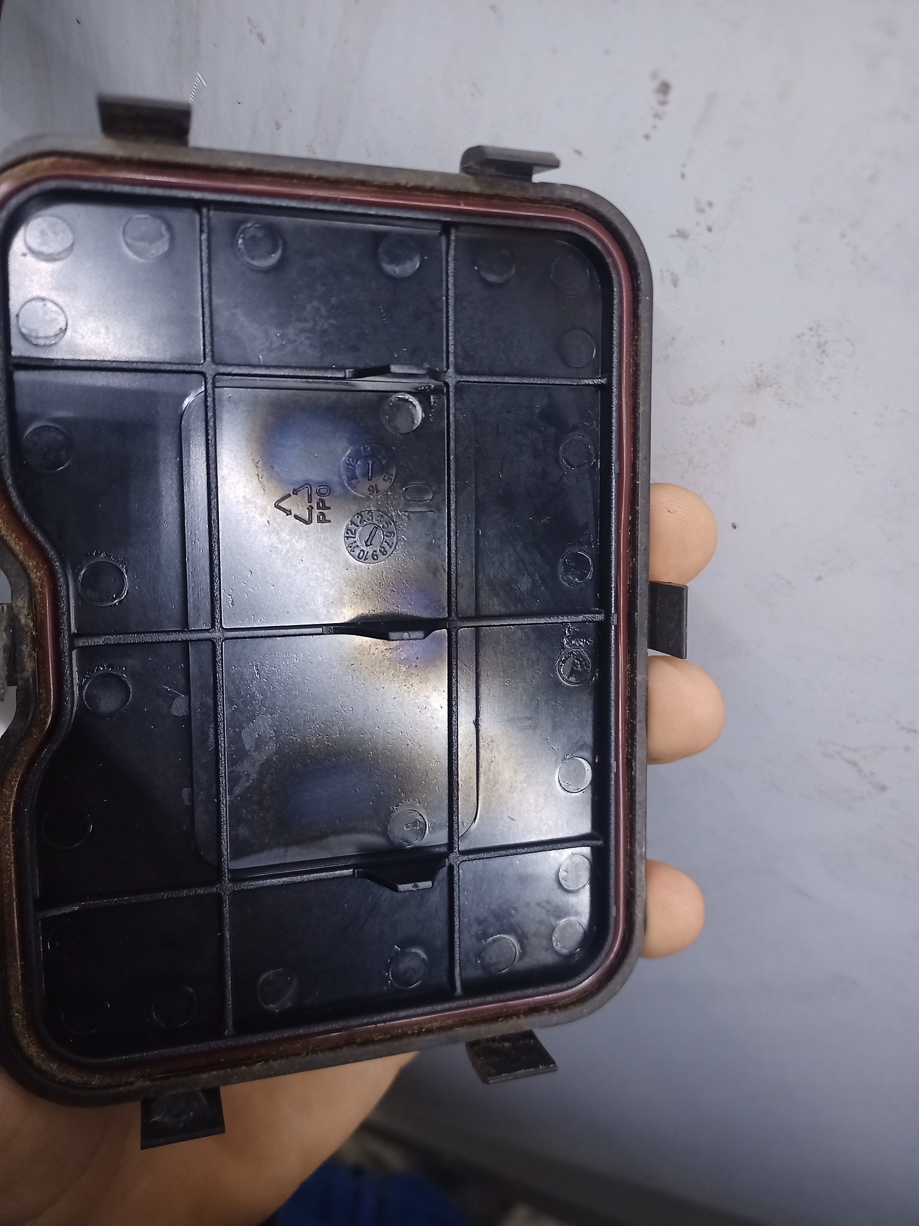

2)Druhý dotaz je s proměřením diod a jejich zahříváním. Po 10letech nejsou na panelech žádné hotspoty a panely vykazují v nezatíženém stavu více než uspokojivé hodnoty. Na panelu je Schottkova dioda 20SQ045-3G. Za 10let jde vidět na plastu zahřátí od diod. viz. foto o které jsem se chtěl podělit. Jde o normální stav prosím o porovnání s někým kdo má osobní zkušenost.

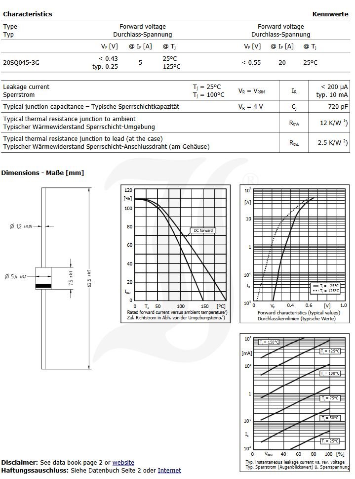

3) Změření diod a případná výměna. Součet na plusu a mínusu by měl být měřitelný jako jedna třetina změřené hodnoty na každé diodě? Jakou hodnotu bych měl ideálně změřit dle dataseetu diody viz.příloha měřit?
Děkuji.
Děkuji.

Ten junc-box je pod panelem, ne? Takže by se ve vodě nějak zásadně neměl koupat.
Jenom bych ho zavřel a případně ještě stáhl UV stabilní bind-páskou nebo UV stabilní gumou. Můj oblíbený zdroj je ustřižený kroužek z automobilové duše.
Že diody žhaví, když je panel zastíněný a ostatní jedou, to je běžné. Když je na ní půl voltu a teče jí 8A, tak ty 4W tepla na tak malé součástce prostě musí být znát. Ale diody snesou děsné teploty, často i 300°C.
Panel odpoj, vezmi si multimetr na rozsahu diodového testu, a změř každou diodu zvlášť. Nic rozpojovat nemusíš (jen odpojit celý panel).
Na každé diodě bys měl naměřit něco kolem 0.4V nebo tak něco. Samozřejmě na všech zhruba stejně.
