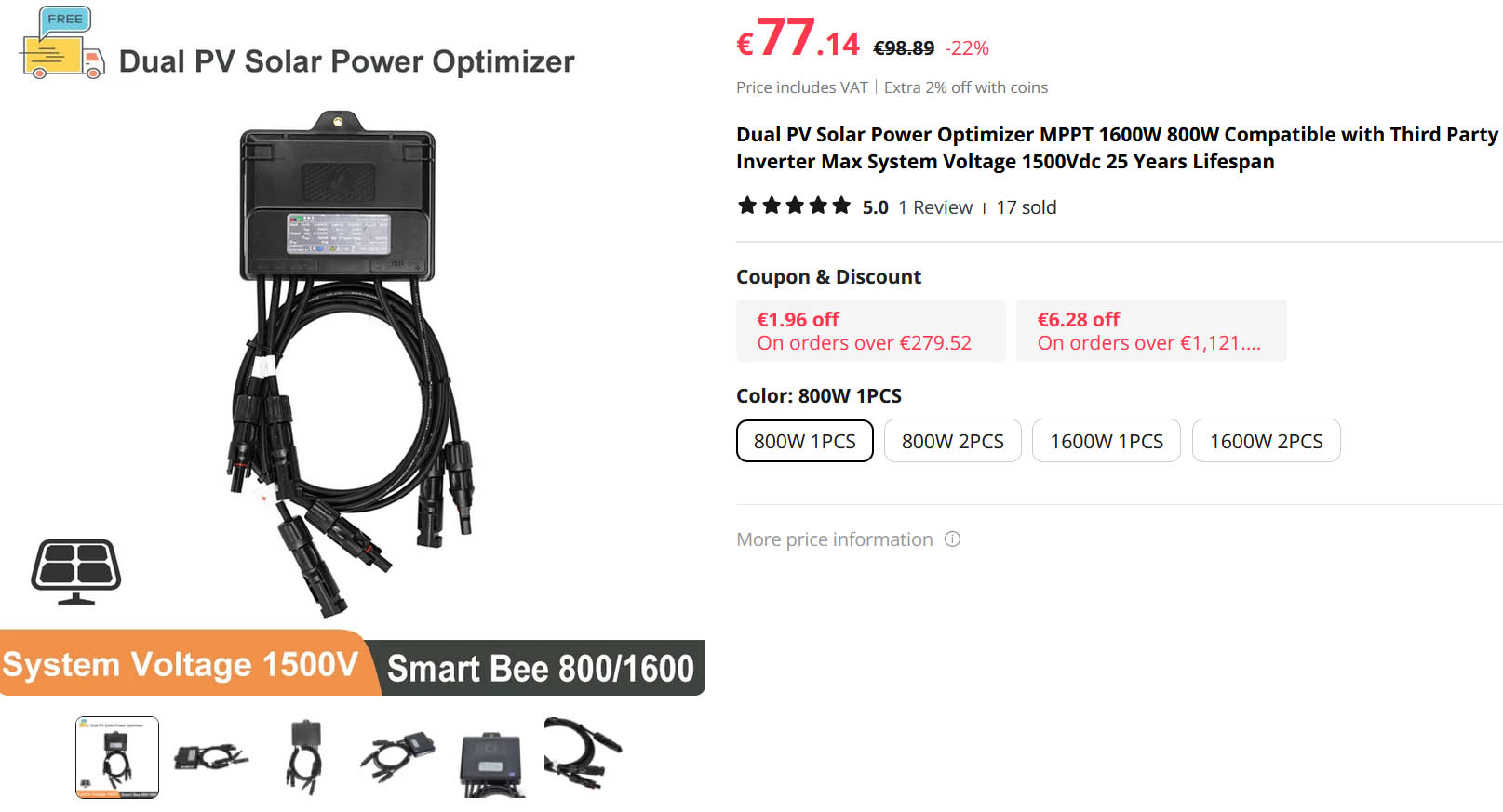

Připravuji náhradu rozpadajícího se dřevěného plotu plotem solárním, protože cena vychází stejně jako nový plot dřevěný, ale fv panely nemusím natírat. A když už to bude z fv panelů, tak by to mohlo dodat v zimě i trochu elektřiny (přes léto mám elektřiny nadbytek). Jde o 10 fv panelů 400 Wp, Voc 37 V. Umístějí je nevhodné, spousta stínů, navíc plot je do dvou směrů. Zvažoval jsem dát na každý fv panel mikroměnič, ale vhodnější se zdá použití optimizérů a udělat z toho jeden string (Voc = 10 x 37=370 V), který připojím paralelně k dalším stringům, které mají Voc 330 V a společně to půjde do vysokonapěťového regulátoru s přípustným napětím do 450 V.
Máte nějaké zkušenosti s optimizéry? Očekávám, že každý funguje samostatně a hledá mppt bod pro fv panel. Příjemné by bylo, kdyby se daly integrovat do Home assistant, ale třeba je to zbytečné a stačí jednou za čas zkontrolovat klešťákem jestli fungují. Něco nabízejí z Číny, třeba i jeden pro dva panely 2x 450 W za 77 EUR https://www.aliexpress.com/item/1005005532955438.html

Největší jméno v optimizérech je Tigo. Mají snad 50% celosvětového trhu.
Je zvláštní, že ten odkazovaný Číňan je skoro dražší než to Tigo. Nejběžnější Tigo TS4-A-O u nás stojí pod tisícovku.
