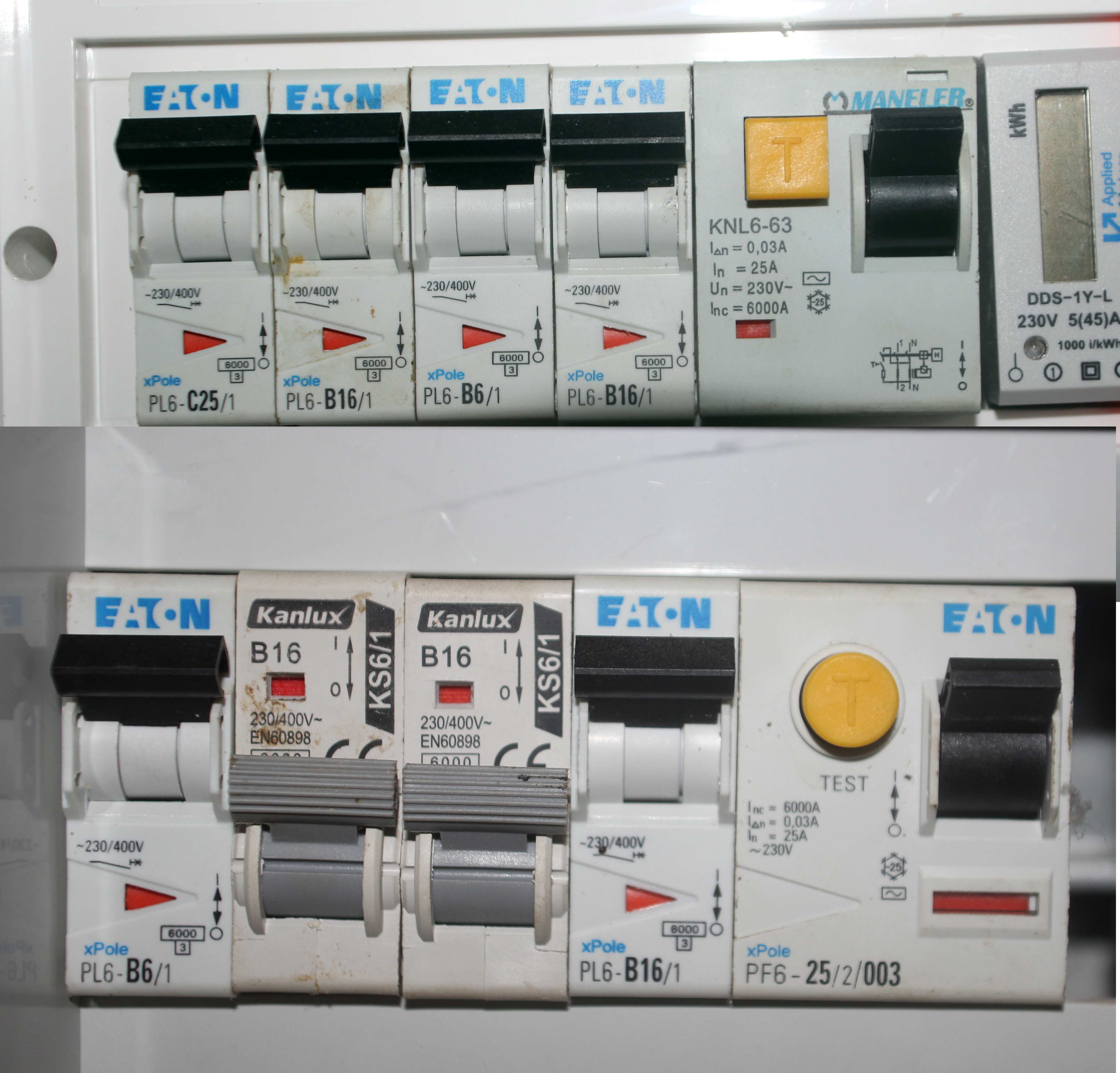

ak to zapojis takto (spojis N distribucky a N solarne), bude ti vybavovat fi-cko na vstupe. Teda ak pouzijes bezne AC 30mA.

Hm. Bude? Preco?
A mas tip ako to spravit lepsie? Diky.

Protoze nevi o proudu z menice, takze to vyhodi. Vystup z menice musis pripojit pred chranic, N menice samozrejme uzemnit.
Cesta je nepouzit centralni chranic, ale dat chranice az pred konkretni okruhy, ktere to vyzaduji.

To bol moj povodny navrh. A fakt to ten chranic vyhodi? Ved ked ide napajanie z menica, tak N sa vracia do menica. Cez N prveho chranica by nemalo pretiect nic. Pokial studer dososava, tak by mala pretiect len pomerna cast rovnajuca sa tomu co dososava. No a bypass je jasny. Ale je to len teoria.

Ja mam na vystupe Victron Phoenix 5000 VA to horne ficko
a na vystupe V. Multi II to dolne ficko.
A ked na AC IN Multi II zapojim ten Phoenix 5000 VA
tak to funguje OK, 4500 ide z jedneho a 2500 z druheho.
NIc nevypadava, len uz to robi velky ramus.
