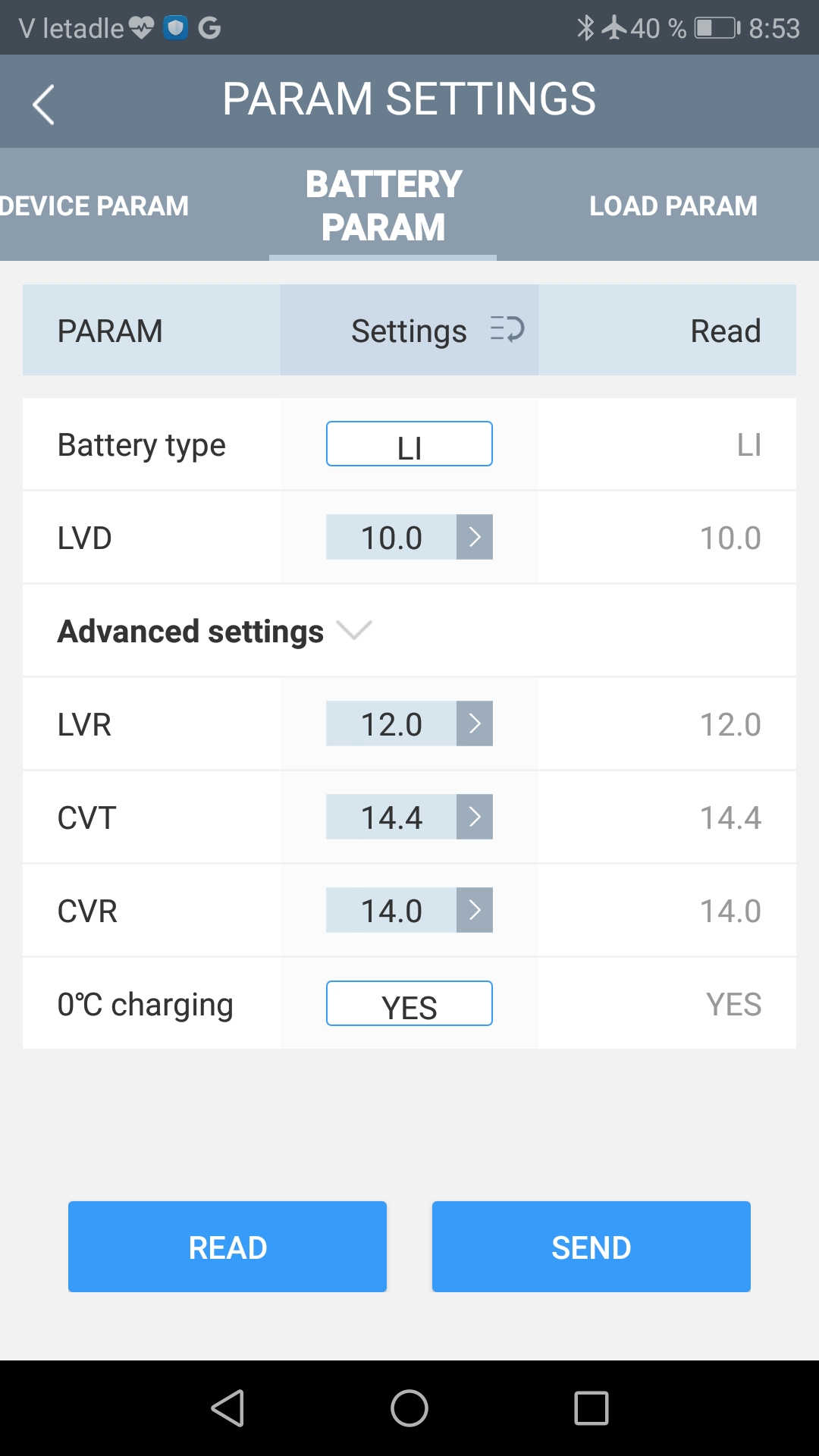

chtěl bych vás poprosit o radu, co je špatně. Rozhodl jsem se pro modernizaci mé malé ostrovní solární elektrárny a proto jsem si koupil regulátor Lumiax MT2075-BT a k tomu 12V 50Ah LiFePo4 akumulátor. Solární panely mám u toho dva paralelně, každý 230W 37V, vím, pro 12V by stačil i jeden, ale historicky jsou tam dva a regulátor by s tím neměl mít problém.
Dle prodejce je tento regulátor určen i pro LiFePo4, takže jsem to propojil a nastavil dle přiloženého obrázku a pak se začaly dít věci. Nejprve to vypadá, že je vše ok. Napětí se zastaví na 14,4V, ale pak postupně stoupá až k 16,8V, pak padá třeba až ke 13,5V a takhle to pumpuje a už mi ho logicky odpojuje zabudovaná BMS. Raději jsem to celé vypnul, abych neudělal více škody a teď nevím, kde hledat chybu. Provozujete někdo tento regulátor s LiFePo4 ? Dělám někde chybu ?

Mám Lumiax 40A, upravený na 60A (změnou výstupního měřícího odporu a přidaný chladící větrák) a fachá to do LiFePO4 zcela normálně.
CVT mám 13,6, CVR 13,4, to je 3,40 na článek, to je správné nastavení pro 4S LiFEPO4.
Pokud ti to takhle lítá, pak máš zřejmě někde chybu, možná slabý vodič nebo špatný kontakt k baterii, nebo v baterii mezi články. Je i možné, že se jedná o špatný kontakt v tom regulátoru, málo přitažený kabel, nebo něco takového. Lumiaxy normálně fungují, provozuju ho už 2 roky na jednom stringu.

Těžko říct, uvidím, jak dopadne reklamace. Jediné, co snad mohu vyloučit je akumulátor, protože s jiným regulátorem se to chová normálně. Každopádně mě zaujalo to nastavení napětí. Už jsem to někde viděl, že se akumulátor nemusí šponovat na maximum. Zatím u Victronu používám defaultní hodnoty pro LiFePo4, ale asi s tím také zalaboruji. Jenom musí trošku svítit. Díky moc za odpověď.solárník píše: stř pro 13, 2023 11:32 amMám Lumiax 40A, upravený na 60A (změnou výstupního měřícího odporu a přidaný chladící větrák) a fachá to do LiFePO4 zcela normálně.
