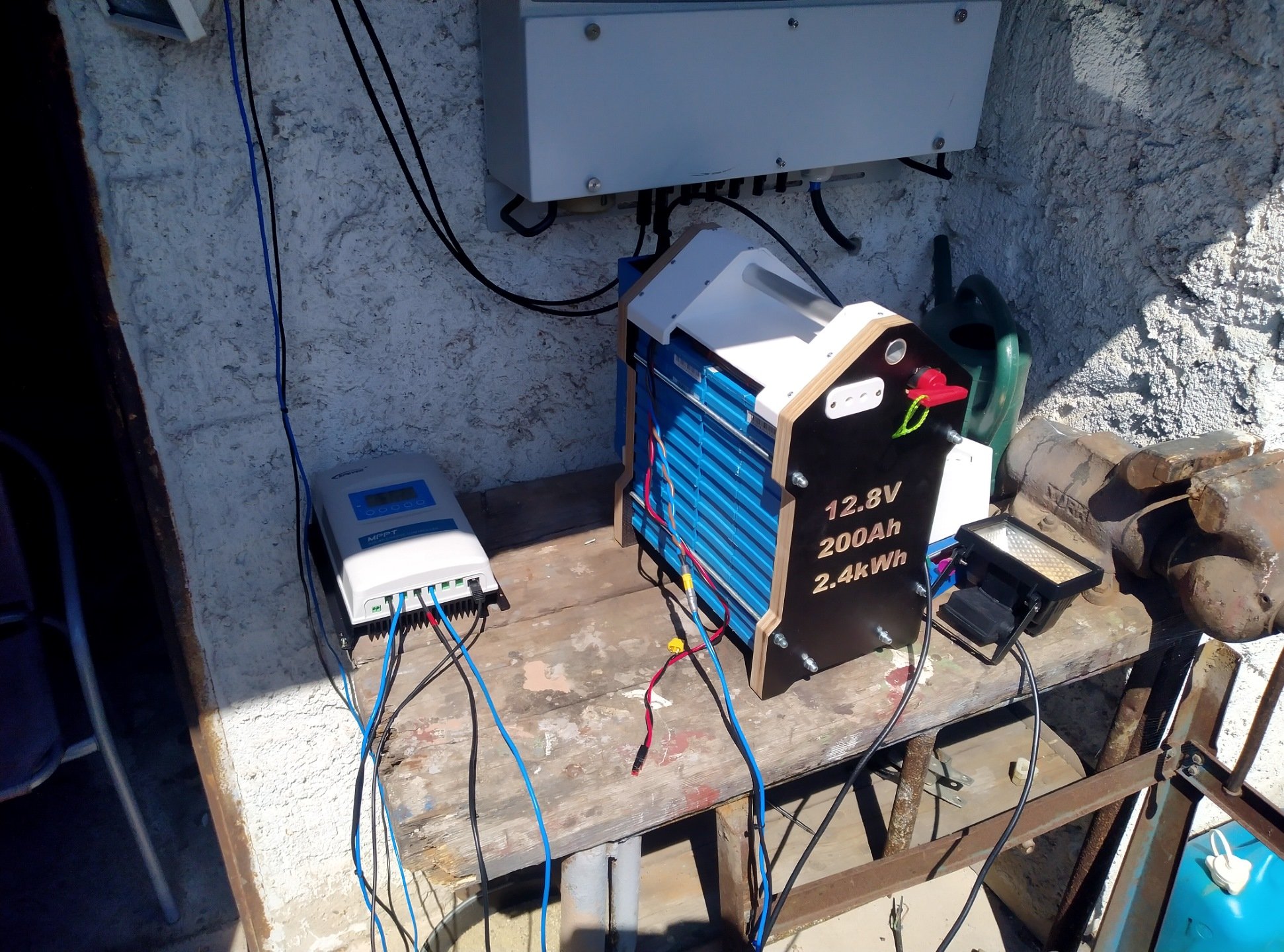

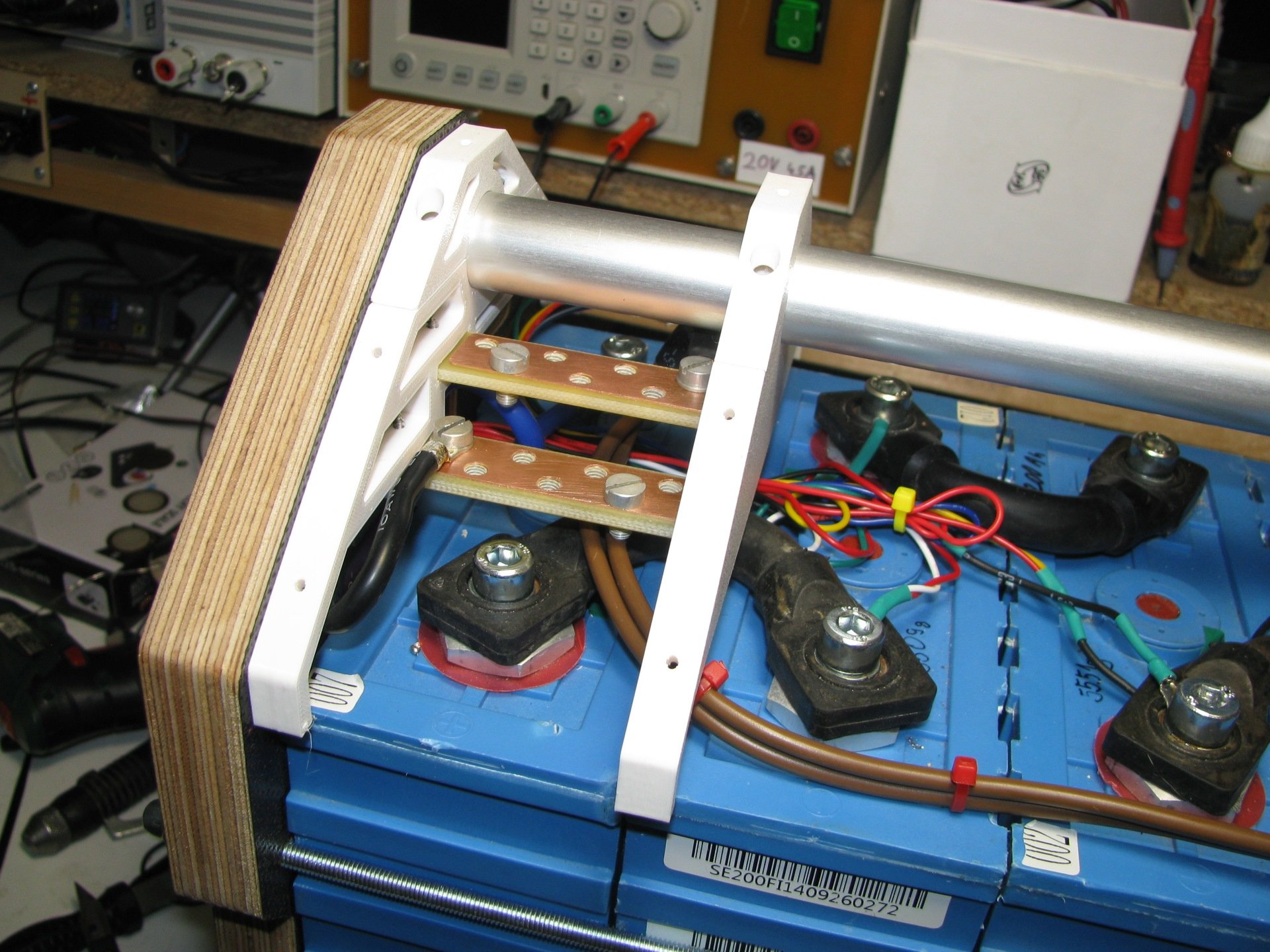

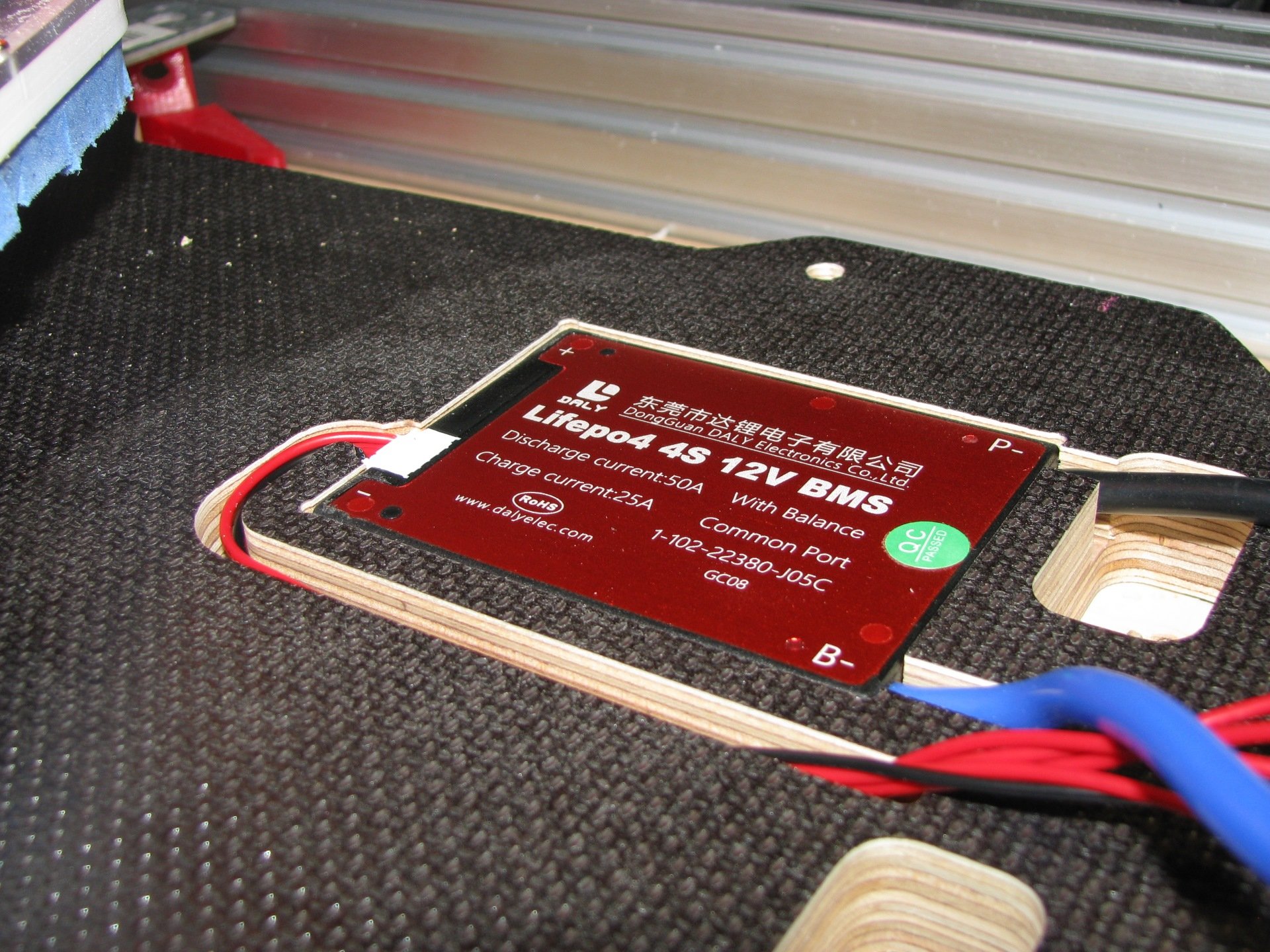

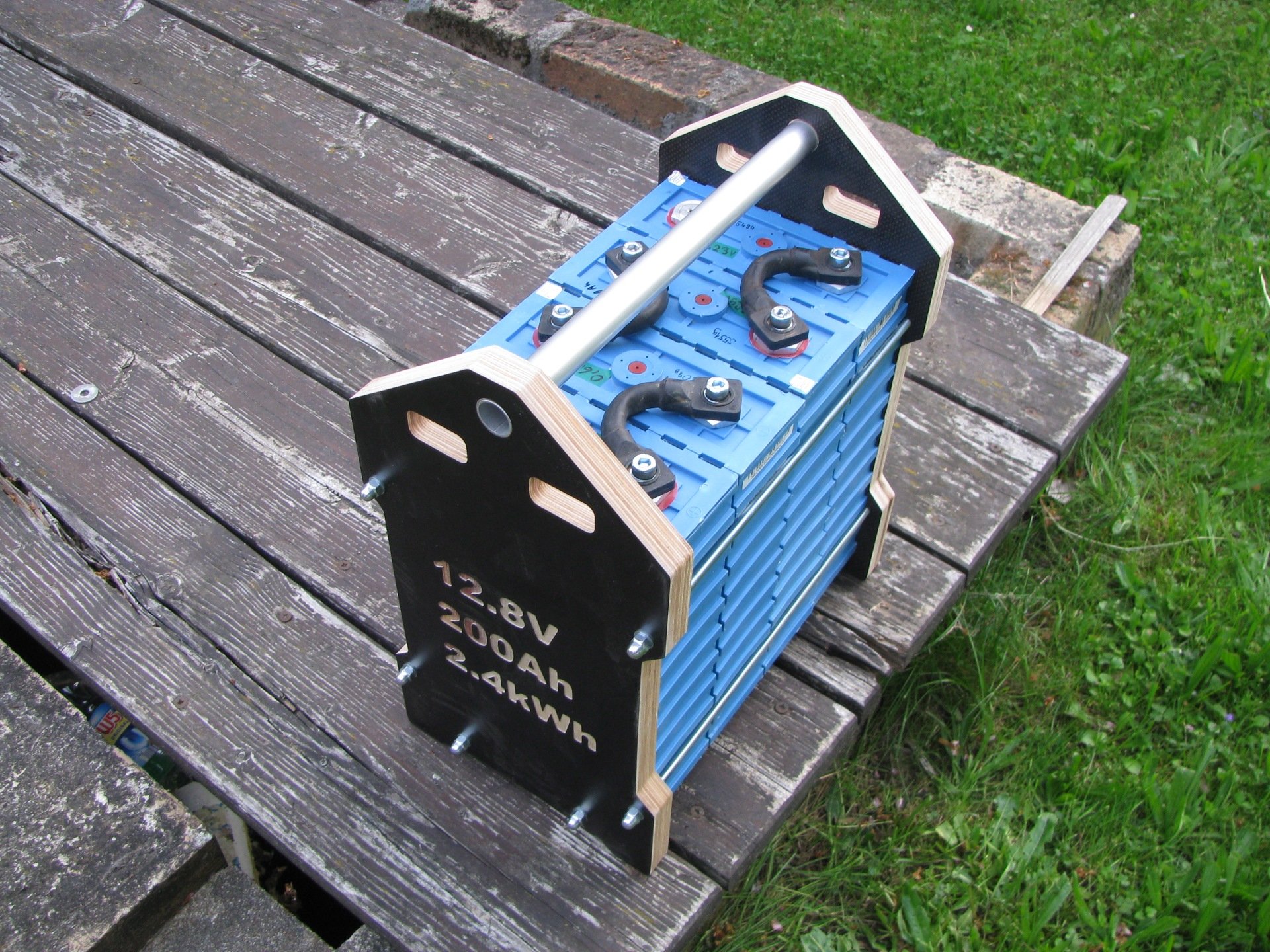

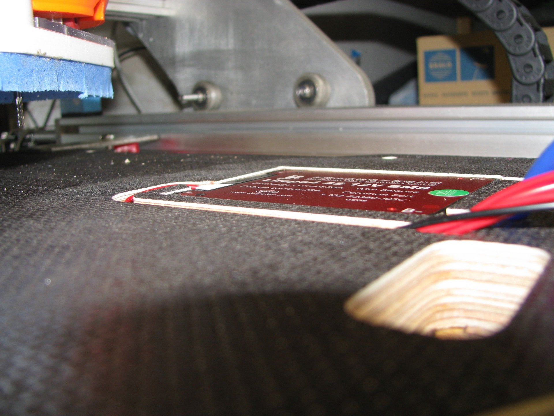

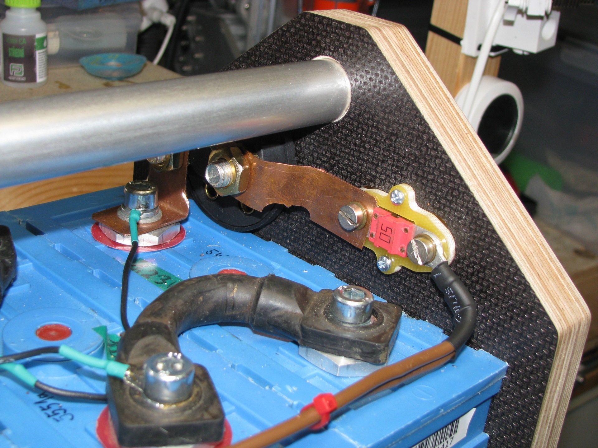

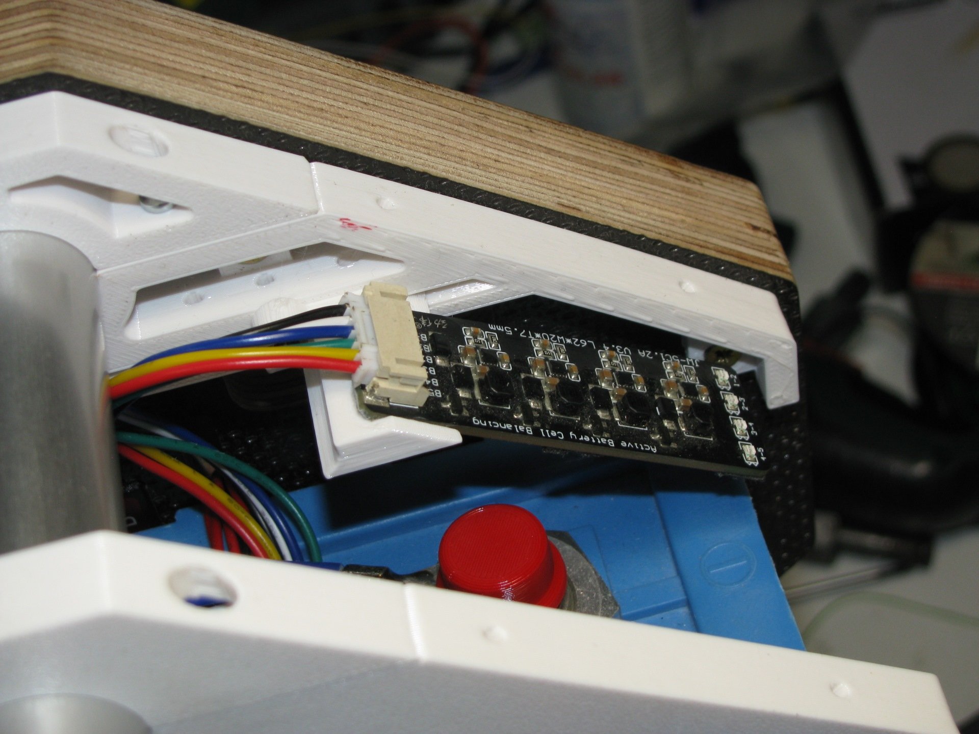

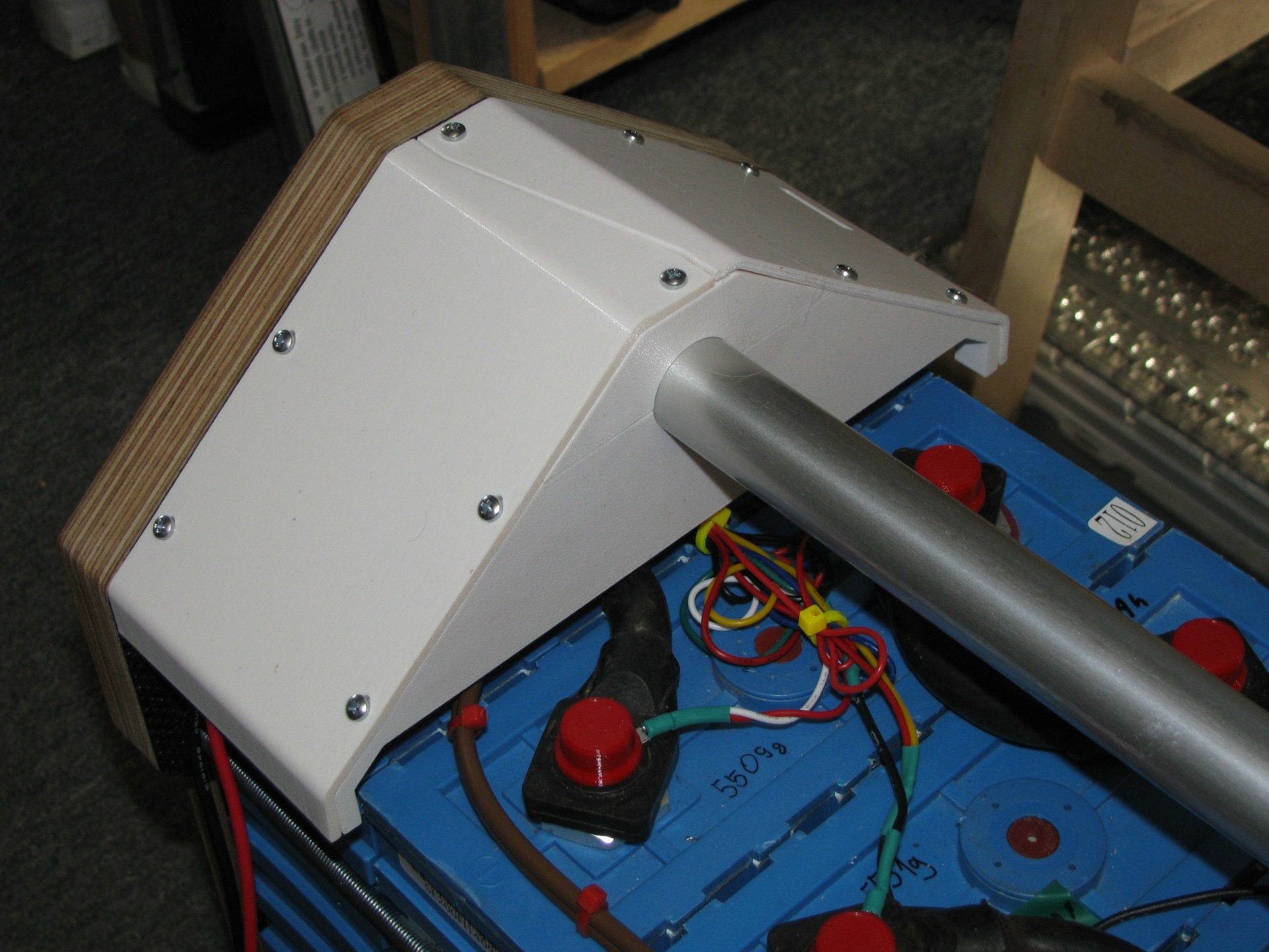

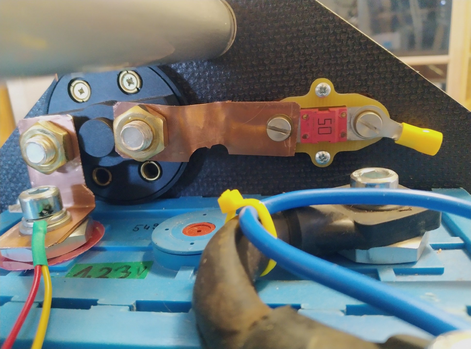

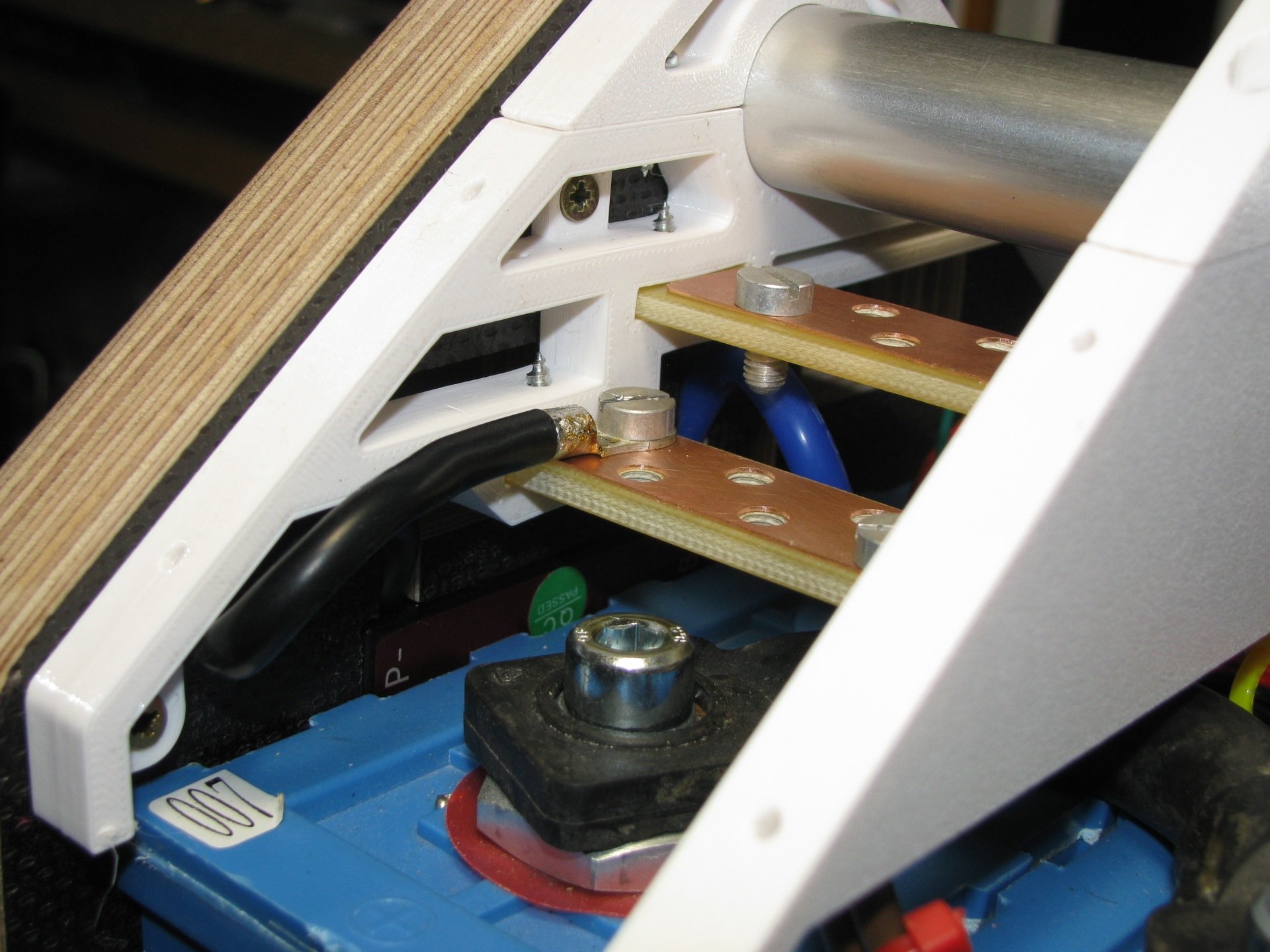

dostal jsem 4ks použitých LiFePO4 článku, cca 160Ah reálně. Rozhodl jsem se z toho postavit mobilní instantní elektrárnu. Stačí postavit a připojit panel. V jednom kompaktním celku je baterie, BMS, balancer, jištění, vypínání, MPPT. Hodně věcí jsem frézoval na CNC, zbytek je 3D tisk.

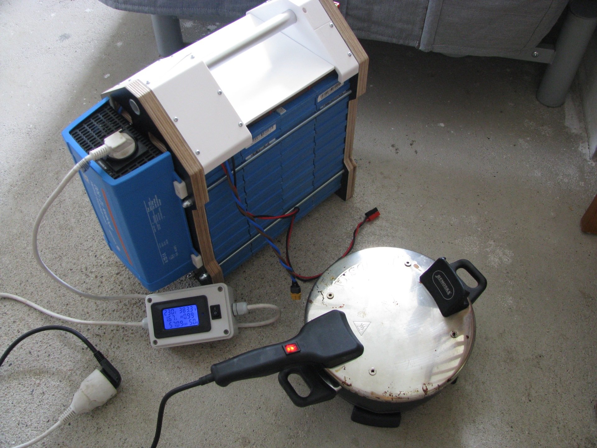

Používám to v karavanu, nebo to odvezu na rudlu tam, kde zrovna potřebuju AC nebo silny DC 12V. Trochu nepříjemná je váha, 30kg se dá zvednout, ale....

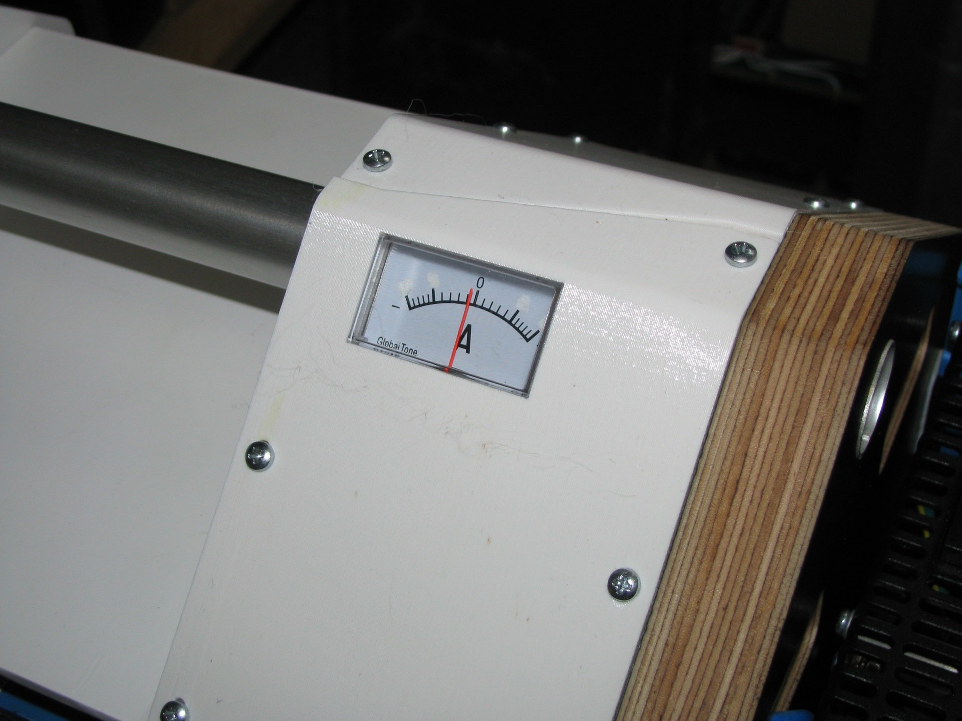

Ampérmetr má zabarvenou stupnici, protože jako bočník je použit měděný kabel uvnitř. Pouze signalizuje kam teče proud a orientačně jeho velikost.
Přikládám fotky ze stavby s pár detaily. (MPPT regulátor je přidělaný na straně s odpínačem, v posledním stavu nemám foto)
Vtipná mi přijde fotka s třema nabíječkama. Potřeboval jsem to nabít bez panelů a rychle. Každá modelářská nabíječka měla svůj izolovaný AC zdroj, tak se nic nepokazilo.
Třeba se Vám to bude líbit...
