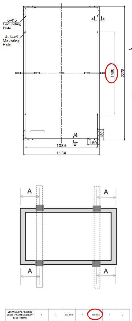

Ať zbytečně nezakládám nové téma, tak se napojím sem. Má to příhodný název.
Nejsou mi jasné zásady volby ideální pozice nosného profilu pod panelem.
Příklad: klasické uspořádání, panel na výšku, pod ním 2 profily vodorovně. Tedy umístěné zhruba v 1/4 a 3/4 výšky.
To by dávalo smysl. Panel je podepřený v těžištích polovin panelu.
Ale v instalačních manuálech různých výrobců panelů je to různě.
Někteří udávají ideální polohu jako 1/4 délky +50..-50mm. To zní rozumně.
Ale jiní zase třeba 1/4 délky +0..-200mm.
A třeba u mých panelů Canadian Solar je to 1/4 délky -20..-120mm.
Proč je to sakra u různých výrobců různě? Přece mechanika funguje stejně. Váha sněhu, tlak/tah větru.
Hmotnost připojovacích junction boxů snad roli hrát nemůže. Navíc u všech panelů jsou stejně uprostřed.
A další záhada je, že tam výrobce udělá montážní otvory pro montáž pomocí šroubů.
Ale polohy pro ty šrouby jsou zase jinde, dokonce mimo doporučený rozsah pozic pro svorky pro daný panel.
Sice šroub to drží za spodní část profilu a svorka přitlačuje horní, ale to by snad nemělo hrát roli.
Co mi tady sakra nedochází?
Díky za případné tipy nebo ještě lépe informace.
