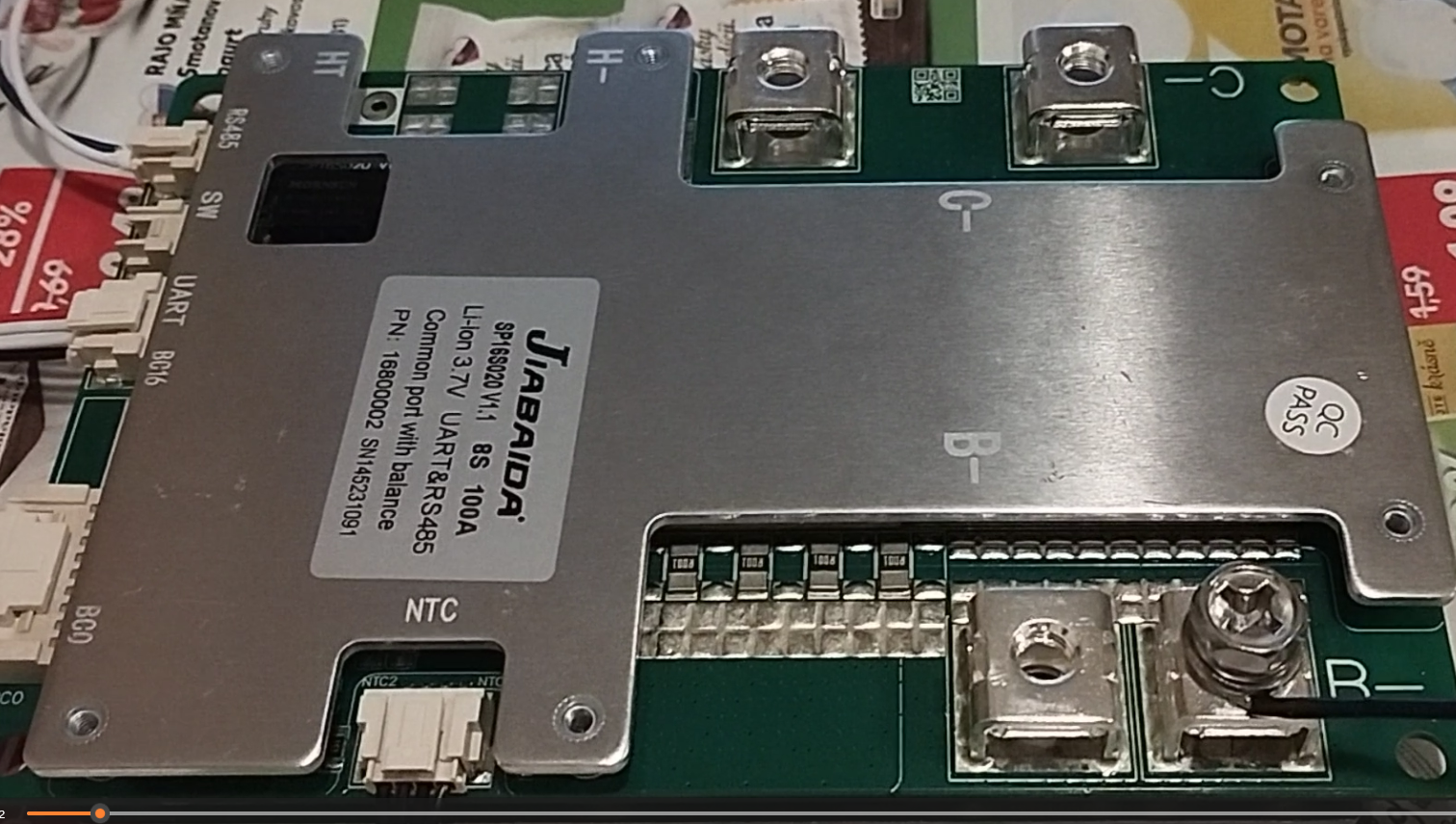

Stretli ste sa niekto s tým, že BMS po pripojení cez RS485 vydáva čvrlikavý zvuk?
Zistil som aj ktorá súčiastka ten zvuk vydáva, tak neviem či je vadná, alebo je to normálne.
Keď ju pripojím cez BT, tak je ticho, ale ako ju pripojím cez RS485, tak vydáva zvuk v rytme prenosu údajov.
Už som písal aj predajcovi, tak uvidím čo odpíše.

Ja mám takúto:
Ono to bzučí stále pri pripojení cez RS485.
Ja mám takúto:

Re: BMS vydáva zvuk
Predajca mi už odpísal toto:
our engineer replied that this is capacitance
bms and it's components impossible to sound
can you check again thhe sound origination?
Tak som to znovu preveroval, no bzučí ta označená sučiactka.

Kapacita - kondenzátor obzvláště takovýto malý nemůže vydávat žádný zvuk.
Koukni na to pod pořádnou lupou je na té součástce namotaný drátek nebo ne? Mě to přijde jako že tam je drátek pak je to cívečka-tlumivka ta vrčet může.

Já osobně bych to neřešil, co je na druhé straně té desky zda nerezonuje něco tam.

piska tam cievka a je to normalne. Neries

Neni to pravda. Keramicke kondenzatory, obzvlast MLCC, muzou mit docela silny piezo efekt a piskat muzou. Dokonce muzou napeti i generovat a daji se pouzit jako mikrofon.Soban píše: pon lis 20, 2023 10:59 amKapacita - kondenzátor obzvláště takovýto malý nemůže vydávat žádný zvuk.
V tomhle pripade bez schematu nebo mereni se nic nezjisti a muzes tedy max verit prodejci

Na té fotce, to je dorasované jehlou/pinzetou nebo to tak přišlo?
A ten lak jen někde, jako by to tam někdo jen tak kydnul ...
Co zkusit vzít pájedlo a prohřát to? Třeba si sedne a přestane dělat zvuky ...

Re: BMS vydáva zvuk
To také prišlo, bol len lak a šupinky cínu, už som to vyčistil, no nepomohlo.
Asi to skúsim aj prehriať, ale ešte čakám na vyjadrenie predajcu, poslal som mu čo chcel a teraz to skúma.
Ale myslím si, že to nemá pišťať.
Ak by to bolo v poriadku tak by mi bol predajca už hneď napísal, že to tak ma pišťať.

to nebzučí kondenzátor, ale ten B0505 vedle. Vevnitř je izolovanej DC/DC s tráfkem a může se stát, že při nějakým zatížení se kmitočet měniče dostane do slyšitelnýho pásma, nebo interferuje s vysílanými daty. Aspoň je vidět, že je tam doopravdy galvanický oddělení
tj asi bych neřešil, a nebo pokud ti to vadí, kup si na tme značkovou B0505s a vyměň, stojí nějaký stokoruny...

Re: BMS vydáva zvuk
Prešiel som to celé z oboch strán drevenou paličkou a keď ju priložím na ten kondenzátor tak to počuť najsilnejšie.

Hlavne bych ho zkusil jestli nema odpor a nejde do zkratu, bude to asi cond hlavni a vedle nej je na doladeni mensi jako filtrace pro gate.. Ta sipka to prekryva, ale mela by stačit ta uni zkousečka na soucastky s displejem na vetsinu beznych soucastek. Je to zajimavy. Hned pod tím je civka. Tak to muze byt i dalsi přivod a zdroj pro ten čip napravo, ktery zacal pracovat pro tu com linku jakmile se spustila..

Už som ho vymenil a piští stále, potom som tam dal klasickú keramiku a tá piští tiež.
Ten pôvodný som meral, do skratu nejde a má 0,98µF.
Ešte som našiel aj na druhej strane jeden pískajúci, ale o niečo menej.
Už som to poskladal, fungovať to funguje, tak aspoň budem počuť že to prenáša údaje.

hrající kondenzátor... ne že by to nebylo možný, ale je to málo pravděpodobný. Spíš to bude nějaká přenesená rezonance po desce, podélnej kmit se na hmotě kondenzátoru změní na příčnej viz https://www.youtube.com/watch?v=lAVtr6NrHuA a ty si myslíš že to dělá kondenzátor. Podstaně větší pravděpodobnost je, že zvuk vydává jakákoliv cívka než kondenzátor. A jak se šíří možná vůbec nemáš šanci nějakým kouskem dřeva zjistit. Už jsem zažil i to, že hrály tranzistory , když jel zesilovač do zkratu, ale kondenzátor zatím fakt ne. Leda vzduchovej v přizpůsobení antény k vysílači, když přes něj chodila tak 1kW do mizerné antény...

tak jete jednou k tomu piezoefektu ... a ted odkaz na vyrobce
https://www.murata.com/en-eu/support/fa ... /char/0020

Nerozumiem čo stále riešiš. Napísal som ti že je to vlastnosť, tiež som to riešil s Jamesom z LLT a bolo mi to z jeho strany potvrdene že o tom vedia a je to dane seriou súčiastok použitých pri výrobe. Na funkčnosť to nemá vplyv.
