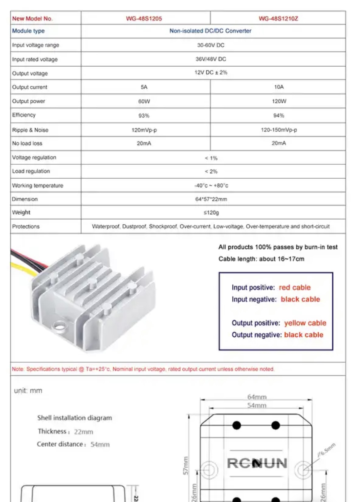

Koupil jsem misto Orionu od Victronu prevodnik viz priloha ale ted koukam ze neni izolovany, mam to pro napajeni relatek vytezovani,ventilatoru chlazeni rozvadece vadi necemu ze neni izolovany? Diky

Kdyz tim budes napajet neco bez vlastniho zdroje, co neni snicim dalsim spojene, jako ty civky rele nebo vetrak tak by to mohlo byt jedno. Ale bez schematu zapojeni to asi nikdo nedokaze rict na 100%.

Budou tam relatka, ventilatory a termostaty. Ja prave nevim v cem vadi ze neni izolovany.

Vždycky je to něco za něco. Pokud bude izolovaný, znamená to, že tam je transformátor a výrazně složitější zapojení (protože transformátoru se hranatá PWM modulace, kterou vnitřně používá ten step down měnič, líbit nebude, takže by tam musel být obvod, ze kterého leze něco trochu připomínajícího sinusovku a pak zas něco, co to usměrní a stabilizuje), což zase znamená o dost nižší účinnost a větší ztráty. Jestli nevíš, v čem to vadí, tak to evidentně nevadí

Když máš spojené -póly 48V, 12V a PE, tak to je zřejmě úplně jedno.

Prave ze nevim cemu by to mohlo vadit tak jsem se radeji zeptal zkusenejsich:-)
