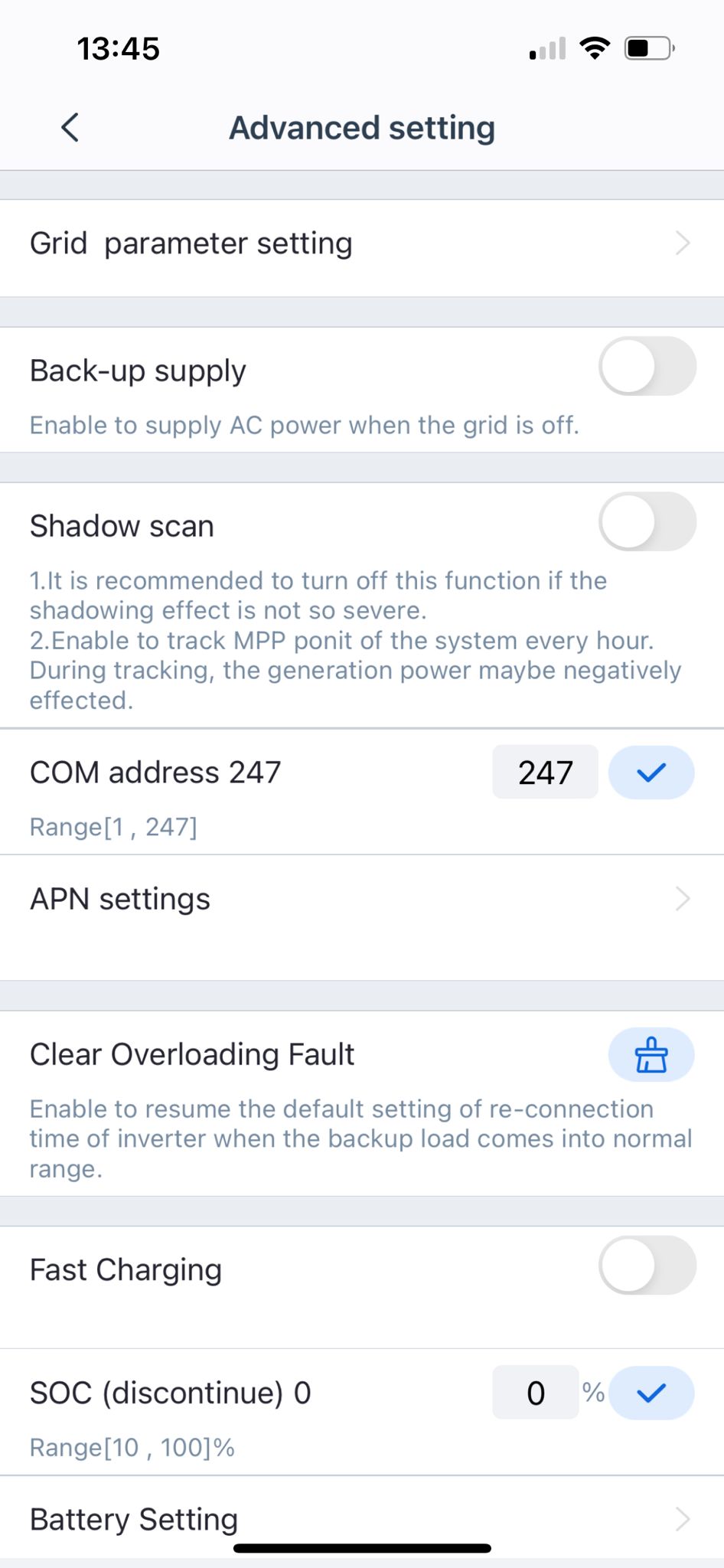

Zdravim,
kde moze byt problem ked mi v aplikacii PV master neukazuje moznost Export Power Limit
