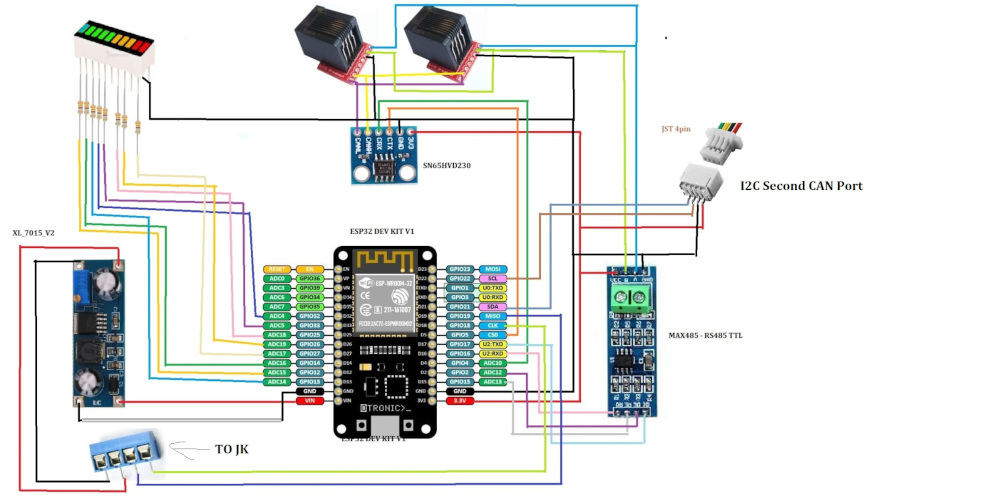

brousil jsem po githubu a našel tohle:
https://github.com/mrconstantin/JkBms_L ... l_Emulator
hw extra jednoduchý, a kód je na githubu, nezkoušel to náhodou někdo? měl bych pár abonentů, kterejm by to udělalo velkou radost. Je to i variace na ovladač pro victron, tj bez zásahu do cerbo gx, emuluje to pylontech.

Dobrý den,
řeším něco podobného pro kamaráda pouze s výstupem na RS232 (pro Multisib a zatím bez úspěchu) sem : https://secondlifestorage.com/index.php ... ery.12440/
jste se dívali přijde mi to minimálně lépe ozdrojované + odkazy. Otázkou je jak se protokol pro Pylon popere s 16S bat.

Re: propojení Axpert (a klony) s jbdBMS, JKBMS etc
prej úplně normálně. už se to tady někde řešilo. To je odkaz na ten stejnej projekt, jenom je tam víc písmenek okolo než na githubu
-co ti nechodí? komunikace baterka - ESP nebo až ESP - měnič?

Díky za reakci.
Že je to stejný projekt jsem si všiml, jen je tam navíc ta diskuse
Kamarád má představu baterka -> JBD-AP21S001->polontech protokol (ESP)->převodník na RS232 nebo RS485 ->PC s Mutisibcontrol. Zkráceně převodník JBD-AP21S001 na protokol Pylonů a jeden z druhu RS, Do měniče z toho nejde nic - v tom je ten požadavek atypický.
můžete se mrknout na tenhle projekt
https://github.com/Uksa007/esphome-jk-bms-can
třeba tam budou pro Vás užitečné informace
díky za odkaz zkusím do toho nějak naroubovat konverzi protokolů jbd->Pylon
