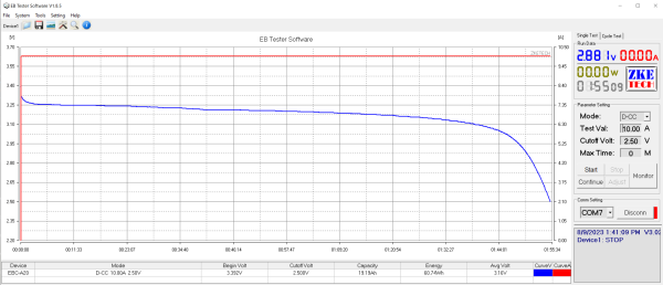

Mám tu krabici článků APP72161227, jsou to ještě staré Made in USA, takže předpokládám, že jsou tak někdy z 2010-11, kupovány kdysi dávno od někoho a pak se na ně zapomnělo, asi už je měl někdo na pokusy a mají vyražené díry pro šrouby
Pak byly asi 5 let ve sklepě v krabici bez péče, napětí kleslo někam ke 2V
A jak se zdá, tak po nabití naprosto bez problémů
Takže skladováním asi nijak netrpí
Naměřeno 19.19Ah, podle specifikace bylo 20Ah

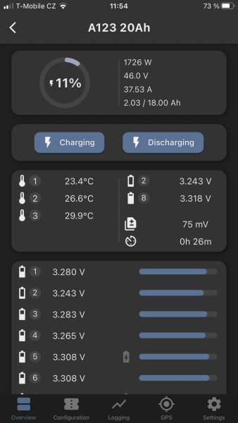

Tak články otestovány a už dostávají zabrat
Z 16 článků je stav následující:
Jeden byl asi zlomený, byl divně ohýbací a neměl kontakt
Jeden hodně degradovaný 11.3 Ah
Ty byly tedy vyřazeny a zbylo 14 použitelných
Nejhorší má 16.5 Ah
Další má 17.7 Ah
a všechny ostatní se pohybují mezi 18.2 až 19.7 Ah
Vnitřní odpory v jednotkách mOhm
Takže je z nich složená 14s co slouží jako buffer pro 2kW pole a 5kW měnič, takže si užívají běžně kolem 2C a vypadá, že s tím nemají problém
