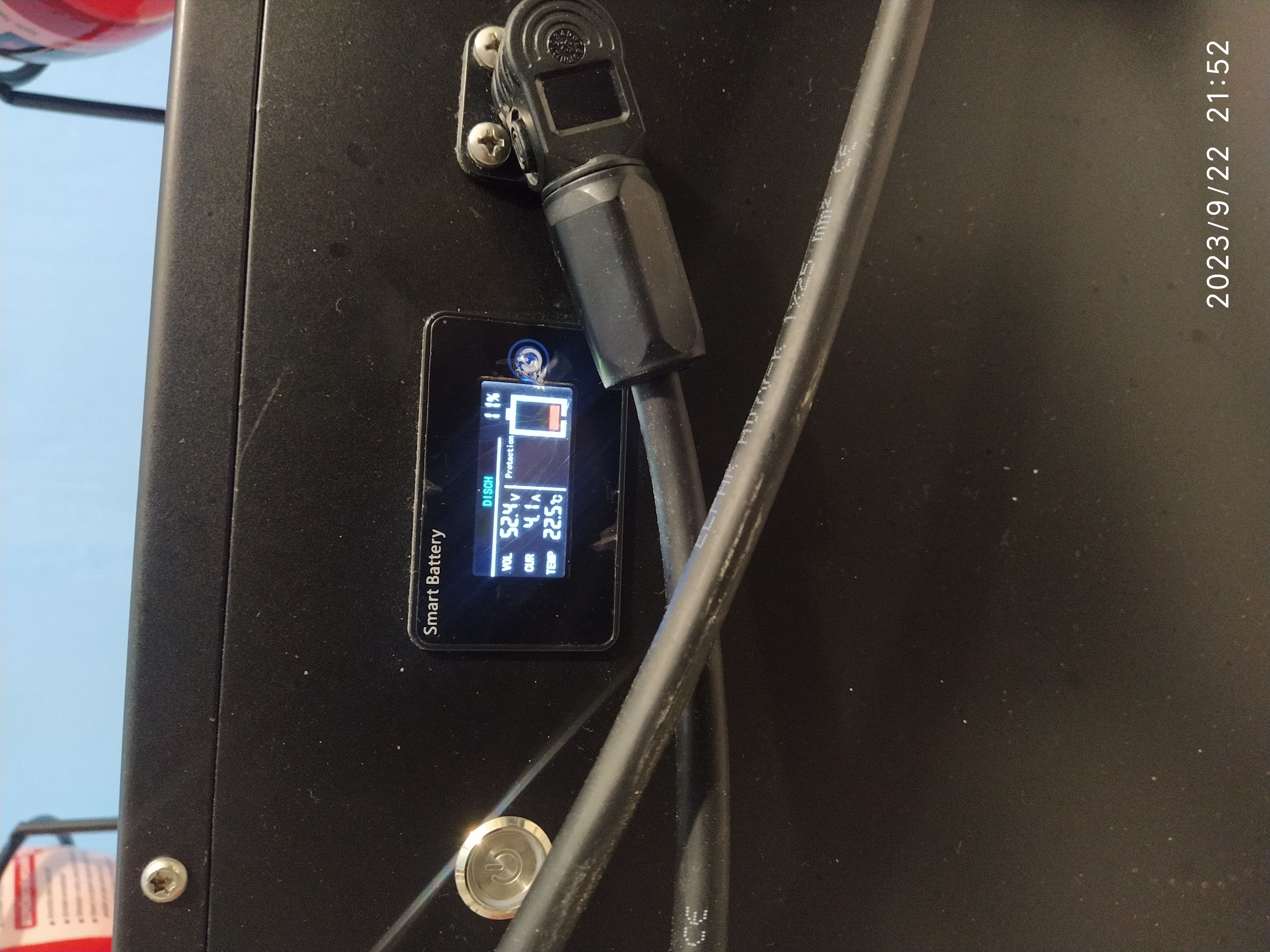

Nicnerikajici fotky LCD bez dalsich souvislosti jsou asi o nicem.

Nic neříkající fotky? Fotky jsem dal jako dukaz toho, ze si nevymýšlím, i když jak bylo napsano, ze to odporuje prirodnim zákonům.. Pred těmi fotkami bylo 3krat nabito na 54,7V (na obou bateriich bylo 100%) stim , ze u slabsi baterie na této hodnotě nabijeni vypla bms.
