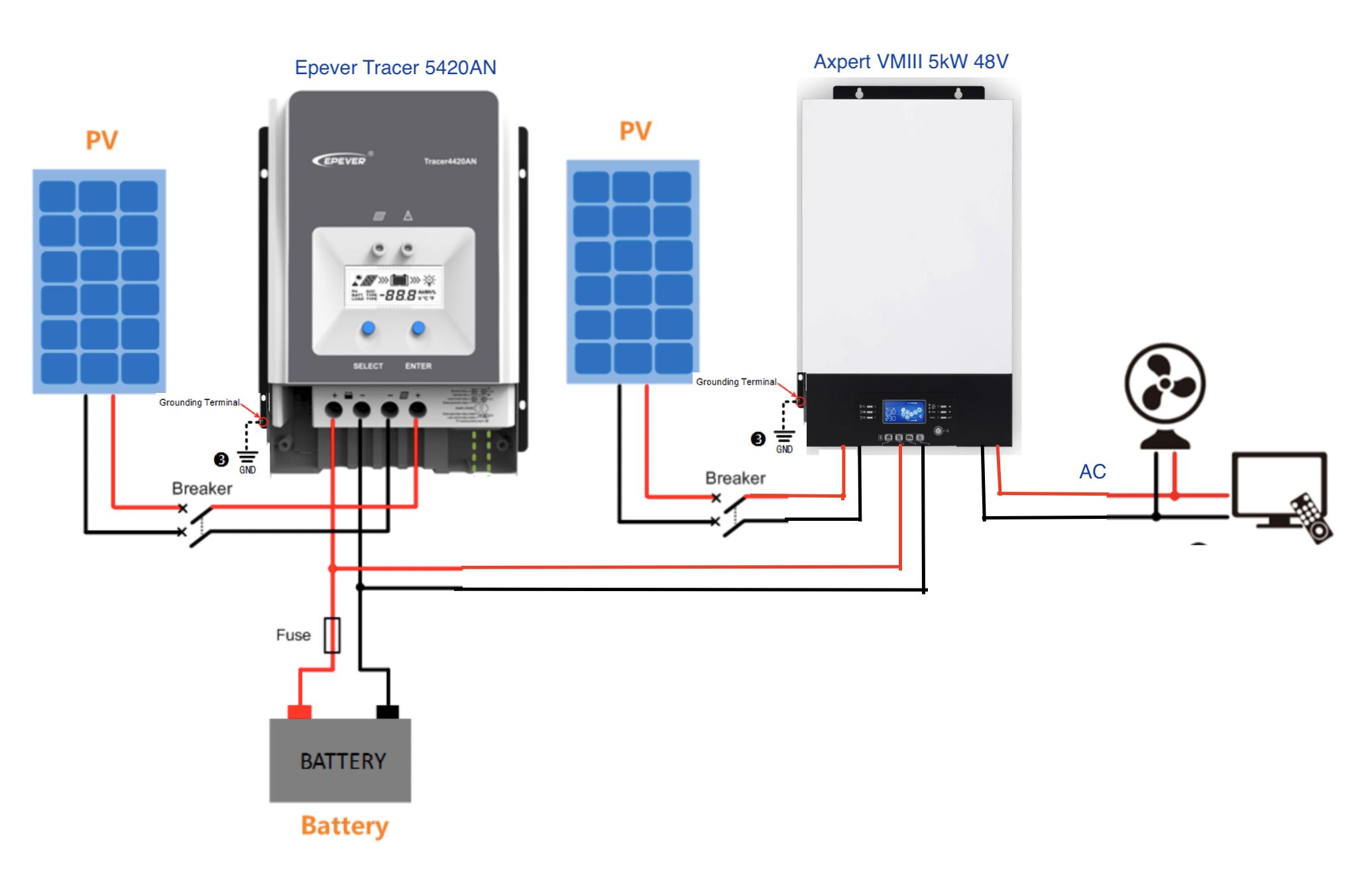

Ahojte
Prosim o radu.
Chcem sa spytat hlavne na to, ci sa to moze prepojit podla obrazka? Moze tam byt nejaky problem s uzemnenim baterie?
Je zaporny pol baterie cez Axpert pripojeny na nejaky potencial alebo je izolovany? (Zatial uvazujem o kupe Epever 5420AN. Je to dobry MPPT menic, alebo mi odporucate nieco ine?)
Prosim o radu.

Dal bych pojistky i na výstupy z obou MPPT (v případě axperta vstup/výstyp) do baterek. K Axpertovi tak 150A, k Epeveru tak 60A. Neuzemňoval bych na DC části nic.

Pokud to neuzemni, musi dat pojistky na plus i minus.

Je pro to nějaké vysvětlení? Pokud pojistka má jistit vedení (okruh), proč nestačí jen jedna pojistka?

Klidně se na to vykašli jedna pojistka stačí......
Já nic neuzemňuji a na baterkách mám pouze jednu pojistku, v měničích je jedna pojistka taky a nikde není psané že tam musíš dávat dvě.
Napětí na baterce je bezpečné takže třeba pouze přerušit okruh při nějakém nadproudu aby nehořely kabely.
Daleko důležitější je kde ta pojistka skutečně je podle toho co za zařízení má chránit.

U toho Axperta napětí na baterce proti zemi už bezpečné být nemusí..

Ne, nestačí.
A napsáno je to v normě.
A že to zachraňuje, tak tu popisoval už Kodl ...

Norma není dogma!!!!
A co mi udělá 28V když tam bude jenom jedna pojistka a nebude to uzemněné???
Průser je jedině když se ty kabely spojí, někde prodřou atd.....a na to jedna pojistka u baterky stačí aby se kabely nežhavily.
Fakt nechceš dávat pojistku mezi jednotlivé články???
Jinak profi přistroje taky mají jednu pojistku a je to OK a fáze může být v kterékoliv zdířce a když bude tam kde pojistka není????? A tady si hrají s větším napětím.

Jenomže tenhle Axpert je HV měnič, který nemá galvanicky izolované panely a i když není uzemněné + nebo - panelů a baterií, tak jednotlivé vodiče u panelů nebo u baterií mají při provozu nebo při poruše proti zemi napětí, který opravdu není 28V, ale je násobně vyšší (pokud je uzemněný jeden výstup ze střídače, aby na výstupu bylo 230V a ne 2x115V iT síť).

Jasně toto chápu že u vysokonapěťového je na vývodech k baterce 230V oproti zemi, ale v tom mi dvě pojistky u baterky nepomůžou.
Protože když se nějaký kabel dotkne - prodře se zemí tak proud bude procházet z měniče přes kabely - baterka je vlastně mimo, prostě to by musel dávat dvě pojistky přímo k měniči.

Axpert VMIII má 48V baterku izolovanou od sítě. Na baterce proti zemi je jen malé napětí naindukované vazbou trafa, které zbyde po svedení Cy konenzátory do PE, není problém jeden pól uzemnit, pokud je to potřeba.

Ja to mam presne ako na obrázku len mesto Epever mam Easun MPPT 6048 a nic som neuzemnoval , 2.roky v pohode
