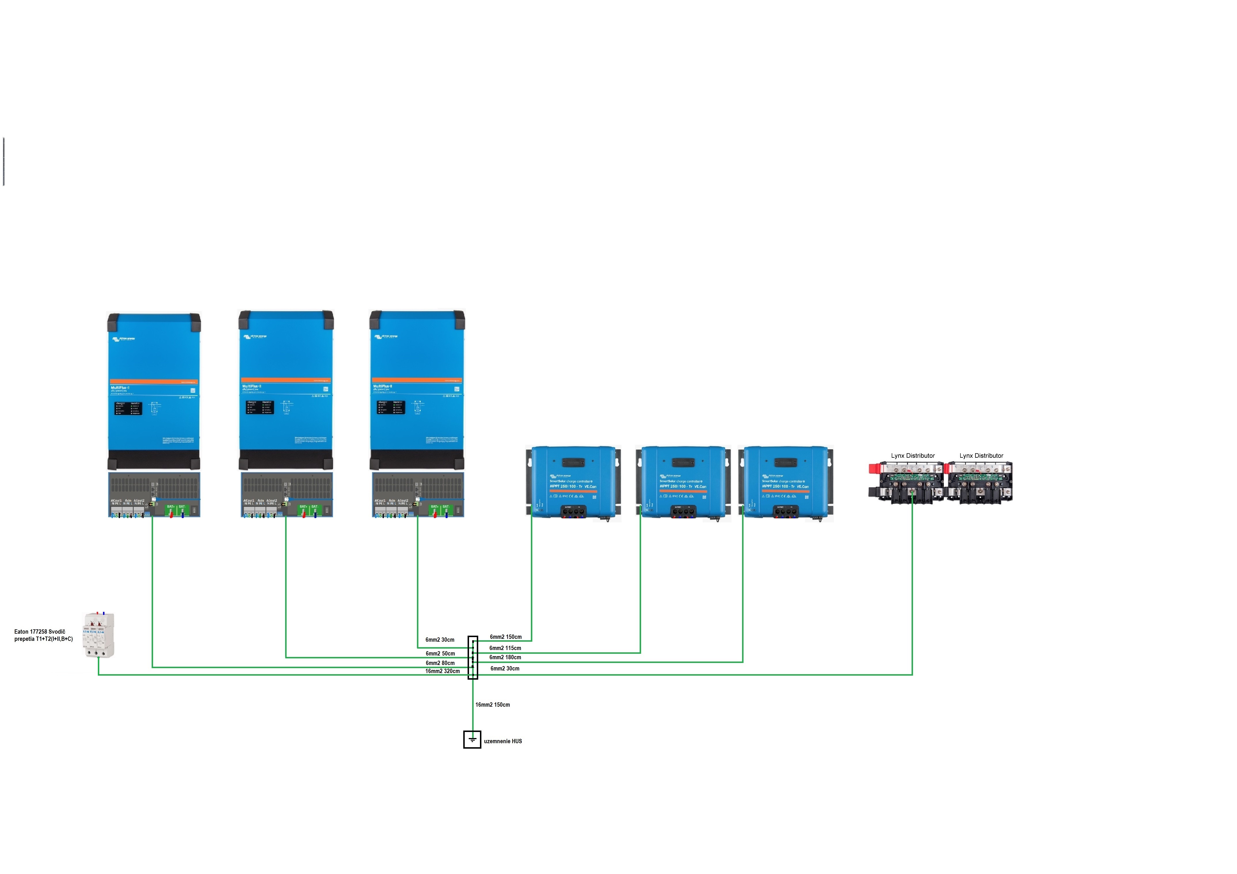

dobrý večer chcel by som sa informovať či je potrebné uzemňovať
obal zariadenie multiplus,lynx distribútor a SmartSolar MPPT
ak áno či moje zapojenie a prierez káblou je ok ďakujem za info

Já to uzemnil CYA 6mm2

Taky mam vse uzemeno CYA 6 jen baterku CYA 16
