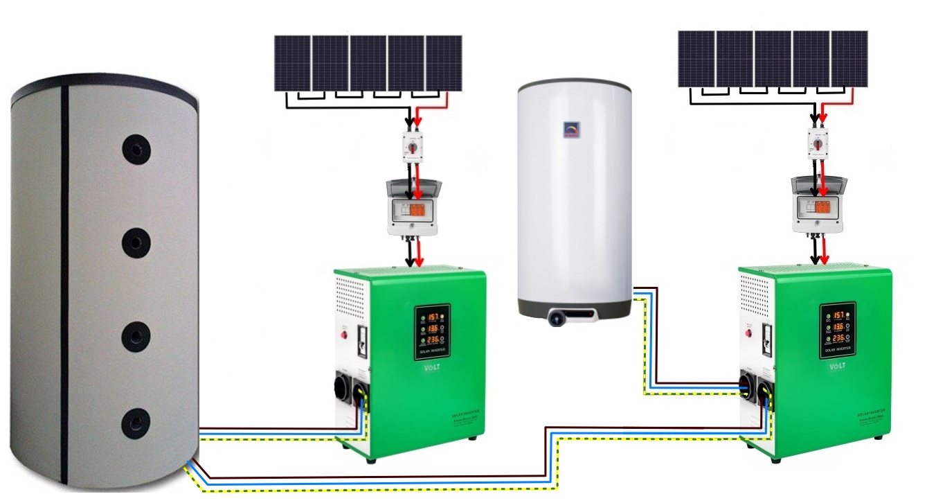

Jelikož mám studený dům (i v létě) říkal jsem si, že bych si udělal elektrárnu, která by mě nahřívala AKUmulační nádrž.
A teď prosím o názor na smysluplnosti zapojení:
Topím dřevem do 1000L akumulační nádrže, do které mám připojený i bojler 160 l (ten se nahřívá elektrikou pokud neni AKU nahřátá). Doma mám podlahové vodní topení, tím pádem nepotřebuji vysoké teploty. Chtěl bych ušetřit dřevo přes chladnější dny, kdy slunce svítí.
Moje myšlenka je taková, že na střechu bych dal panely 2 x 3 kWp, ty bych zapojit do: 2 x Solární MPPT regulátor ECO Solar Green Boost a ty by mě nahřívali 3 fázové topné těleso v akumulační nádrži. Třeba toto Dražice TJ G 6/4''-3,3kW.
Je to podle Vás smysluplné zapojení ?

Nejsi první, kdo tohle bude provozovat. Klidně těch spirál víc, a víc samostatnejch systémů. I 3f topný těleso, pokud je klasický DZD se třemi keramickými tělesy, se dá předělat na 3x 230V.
Akorát nevím, jak funguje ten "eco solar green boost" když stojí 5.5kKč s marží obchodníka, a jenom materiál na siton vyjde přes 3kKč, když se koupí trochu slušný součástky... Možná by to chtělo udělat zpětnej rozbor, jestli to má šanci nějakou dobu fungovat.

Dvě 1-fázové spirály 6/4" 3kW + 2 x Solární MPPT regulátor ECO Solar Green Boost
Nebo dvě suché spirály, každá 3kW do jedné TPK + 2 x Solární MPPT regulátor ECO Solar Green Boost
Smysluplné, nejjednodušší a nejlevnější
A ještě půjde použít přebytek na další odporovou zátěž, nebo naopak ohřát nejdřív bojler a pak až automaticky přepnout do Akumulační nádrže i druhý Solární MPPT regulátor ECO Solar Green Boost
Téměř jistě se tímto způsobem dá zkrátit topná sezóna na jaře o měsíc a na podzim také.
A když nebude tak chladno, tak i o delší dobu

A jaké topné těleso použít ? Mohu připojit jen jedno, ale budu mít dva přívody...
Mám Hrdlo topné jednotky TJ 6/4" takže by tam mělo jít zapojit: Dražice TJ G6/4 - 6 kW šroubovací elektrická jednotka + prodloužená chladící část - 400 V
- Příspěvky: 2371
- Reputace:346
Re: Ostrovní ohřev vody - prosím radu
A revizní otvor TPK ne ? Suché keramické těleso má mnohem delší životnost...Tkim píše:Děkuji moc za odpovědi.

Napis presny typ nadrze.
- Tkim
- Příspěvky: 7
- Registrován: pon srp 20, 2018 7:33 am
Mám Dražice NAD 1000 v2 - a volné mám tu G.

A co je to za závit, půjde do toho tj6/4? Příruba na tom dole žádná není?

Jeho typ nemá príruby. To "G" je 6/4" hrdlo/vnútorný závit, do ktorého konkrétne pre 1000v2 moze pouzit lubovolnu z tychto jednotiek:

kodl69 píše:A co je to za závit, půjde do toho tj6/4? Příruba na tom dole žádná není?
NAD xxx v2 je bez příruby, má jen nátrubek 6/4".
Ideální za pár korun nechat udělat pár nátrubku navíc.
NAD xxx v3 má TPK a 8x nátrubek 6/4"
NAD xxx v1 má TPK a jeden nátrubek 6/4"
