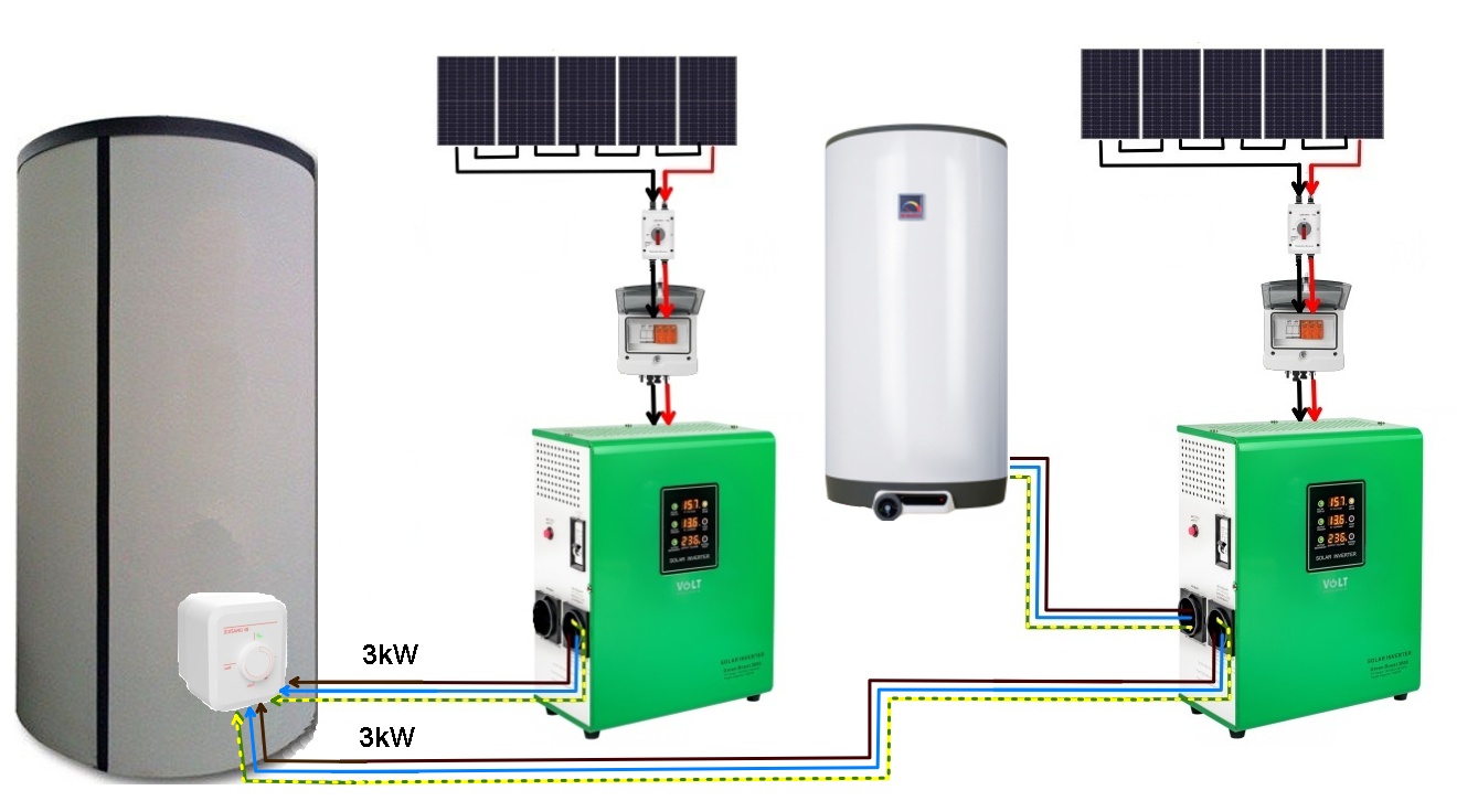

Dvě 1-fázové spirály 6/4" 3kW + 2 x Solární MPPT regulátor ECO Solar Green Boost
Nebo dvě suché spirály, každá 3kW do jedné TPK + 2 x Solární MPPT regulátor ECO Solar Green Boost
Smysluplné, nejjednodušší a nejlevnější
A ještě půjde použít přebytek na další odporovou zátěž, nebo naopak ohřát nejdřív bojler a pak až automaticky přepnout do Akumulační nádrže i druhý Solární MPPT regulátor ECO Solar Green Boost
Téměř jistě se tímto způsobem dá zkrátit topná sezóna na jaře o měsíc a na podzim také.
A když nebude tak chladno, tak i o delší dobu
Naposledy upravil(a) JirkaE dne pát zář 15, 2023 2:28 pm, celkem upraveno 1 x.
