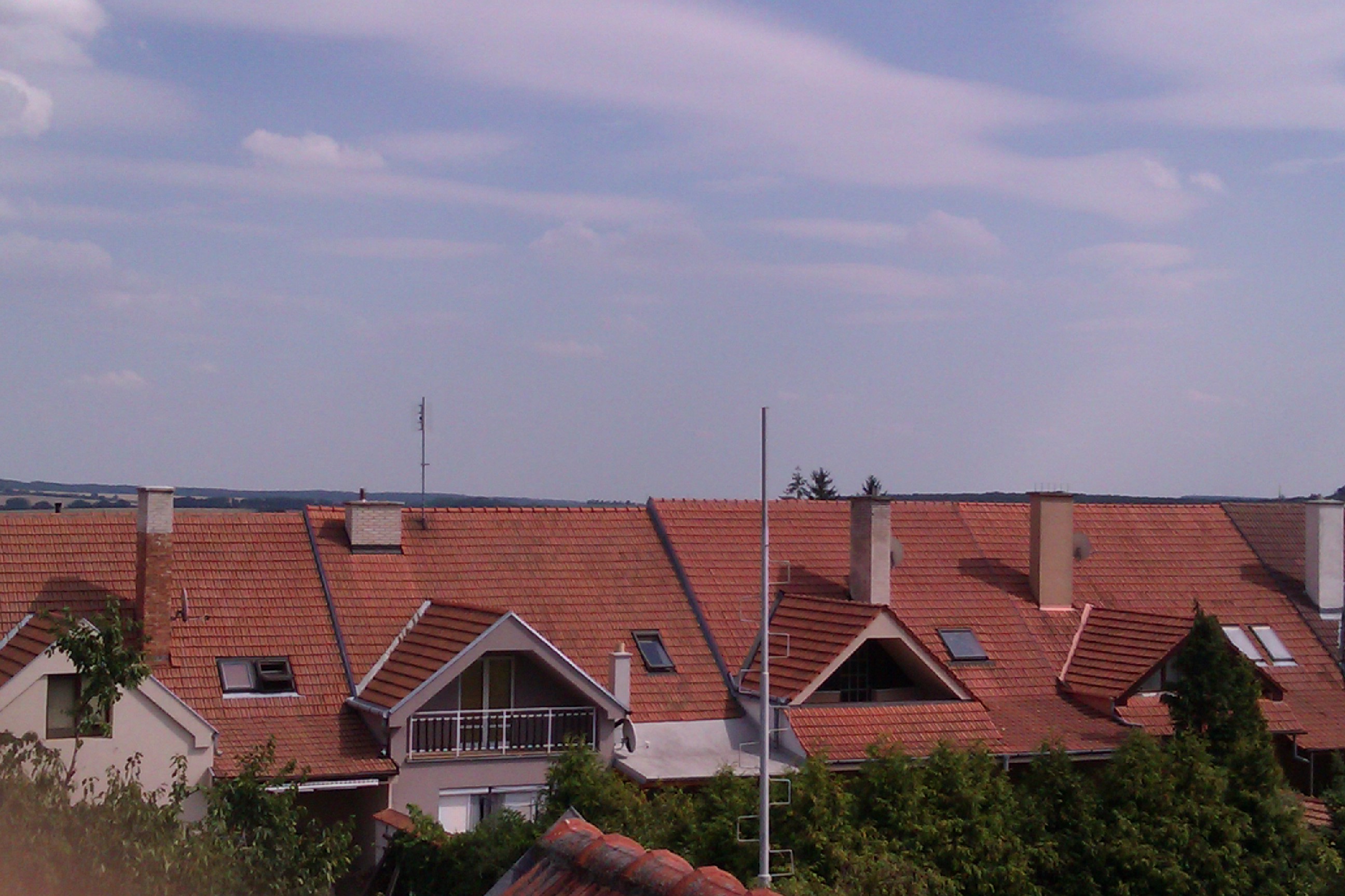

Mne by sa žišla VAWT. Bývam V radovej výstavbe a za domom je stožiar na ktorom sme my a asi 4 ďalšie domy mali volakedy analógové antény. Teraz je to holý stožiar na ktorý by sa hodila nehlučná VAWT, hentie všetky malé turbíny že vraj strašne hučia, pískajú a neviem čo všetko. Pozrite fotku, úplne ideálny stožiar ešte aj kúsok nad strechami.

Re: Větrná elektrárna by v zimě zachránila spotřebu
Už ho nějakej ten pátek provozuju (od 2002). Ale dle mých zkušeností je ta dispozice na výše uvedené fotografii pro VE naprosto nevhodná. Důvodů k tomu, aby to někdo ze sousedů rozstřílel je hned několik:Roger píše:
.... Uz nekdo vetrnik mate?
1. Hlučnost
2. Flikering
3. Závist
4. Neprázdná dopadová zóna pro pád námrazy (i celé elektrárny).
Nehledě k tomu, že elektrárna na 10m stožáru v zastavěné oblasti nic moc nevyrobí. Snad jen při vichřici a ta není zase tak často, aby se to vyplatilo.
Velmi pekne ďakujem za názor, konečne aspon nebudem lamentovať nad osadením toho stožiara.
A ešte k tomu som úplne zabudol na tú dopadovú zónu...
Možná by tam bylo vhodné osadit meteostanici s měřením větru a logovat hodnoty alespoň po dobu jednoho roku. Pak vyhodnotit naměřené rychlosti a rozhodnout se. Ale moc nadějí tomu nedávám. Obecně se pro malé VE doporučuje minimální výška 10m nad nejvyšší překážkou v okolí 100m. Velkou roli na homogenitu proudění větru má také drsnost povrchu (optimální je uvláčené zasněžené pole). Budovy a jiné vysoké překážky výrazně zvýší turbulentnost proudění a rapidně sníží výnos VE.
