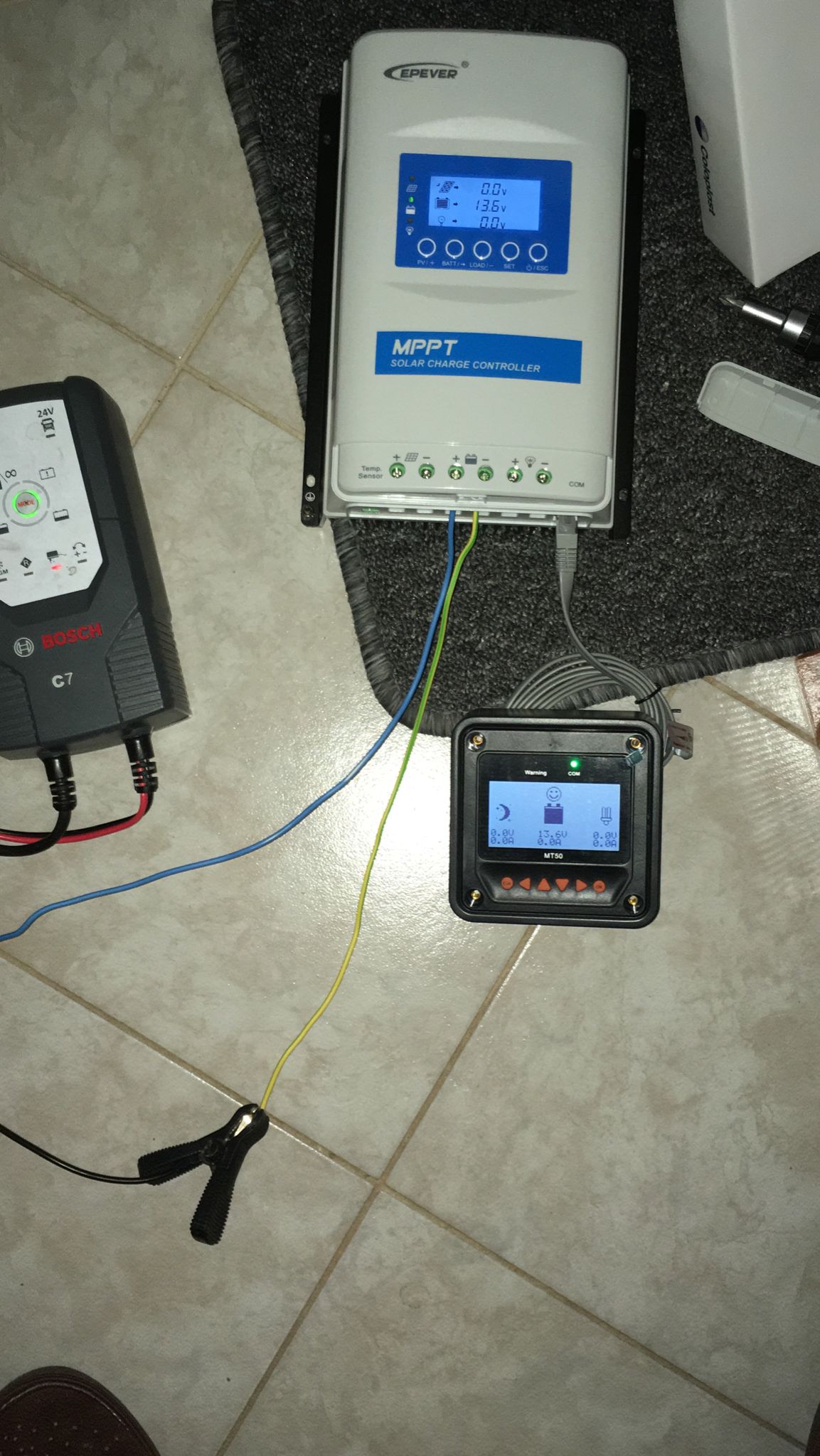

Včera jsem montoval klasicky regulátor EPEVER XTRA4210N na baterky a chtěl jsem ho propojit kabelem rs485 s displayem mt-50 (ten černý) a misto toho mi poše pouze connecting a nic jiného se nezobrazí. Tlačítka na něm nefunguji a na predchozim 2210BN fungoval v pohodě. Propojeni s pc funguje vpohodě a vse jde nastavit ale display propojit nejde? Nevite co s tim je? Ze zadu na display neni zadne tlacitko jen ze predu ty orandzová. Děkuji všem za rady.

Kamil l
- Příspěvky: 208
- Registrován: pát srp 04, 2017 9:06 pm
Re: *Regulátor EPEVER XTRA4210N a mt50
Koupil se novy regulator a stary vratil.
Novy regulator je xtra 4215n 12/24/48 150v
a z puvodniho xtra 4210n 12/24 100v
Dokladám fotografii. Chyba byla v komunikaci s portem rj45 displej jsem kupoval mt50 ale privezly se stejnou verzi softweru jako ten stary a na novym reglu funguji oba displeje. Tady je foto.
Soban
- Příspěvky: 4540
- Reputace: 303
Takže jsi vyměnil mppt za jiný typ, takže netušíš zda to bylo vadným kusem a nebo ten původní neumí s tím displejem?
