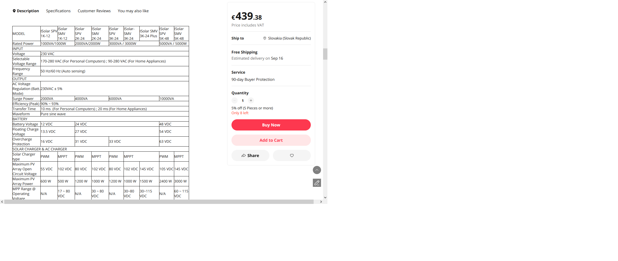

posielam screen spec.. SMV3K-24
https://www.aliexpress.com/item/1005005 ... HOZEQZdKjv

Je to v pořádku víc z toho nedostaneš!
Máš tam mppt co ma max 1000w co je 40A a toho dosahuješ jak máš vybitou baterku a cím větší napětí na baterce tak mppt ubírá.
Taky nevíme jaký je limitní proud toho mppt na vstupu.

40A pri 40 - 50V by znamenalo 1600 - 2000W. Podivej se do specifikace, tam ten vykon mas specifikovany celkem jasne. Asi to bude chtit prikoupit jeste nejaky dalsi mppt a do nej pustit jeden string.

Ve specifikaci mas uvedene max. 1 kWp pole. Takze on vstupni vykon omezuje na 1 kW. Vic do mppt nepusti, no a pak logicky ani nema jak dodat 40 A do baterie.
