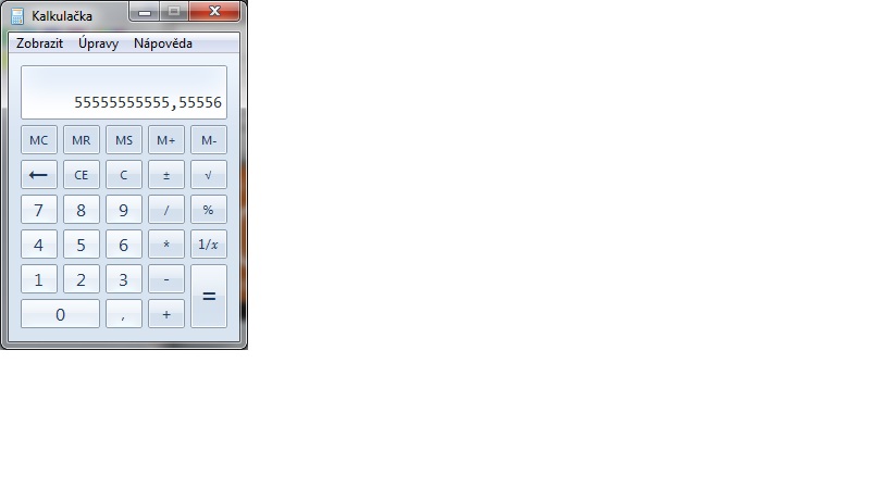

Blesk: 200 kA, 1 000 000 V, 1/1000 sec. Počítám-li správně je to 55 Wh.

asi nepočítáš správně mě vyšlo 55 GWh.JiříK píše:Blesk: 200 kA, 1 000 000 V, 1/1000 sec. Počítám-li správně je to 55 Wh.

200000A*1000000V*0,001s = 200 000 000Ws/3600 = 55,555 kwh
nebo je to spatne?
nebo je to spatne?

Konečne dobrý výsledok, aj keď ten medzivýsledok 200 000 000Ws je nezmysel.

proc?bert píše:Konečne dobrý výsledok, aj keď ten medzivýsledok 200 000 000Ws je nezmysel.

Sorry chlapci, po ránu jsem neměl umyté oči. Takže mi to káčko před Wh nějak uteklo. Samozřejmě 55 kWh. Ale číséllka jsem měl správně, né-é?

No to ja se seknul o setsakra nul (asi se mi g libilo vice nez k)

Samozrejme je to OK a sedia aj Ws! V tom zmätku nuly hore-dole som sa zamotal aj jaPavelR píše:proc?bert píše:Konečne dobrý výsledok, aj keď ten medzivýsledok 200 000 000Ws je nezmysel.
Ospravedlňujem sa!
