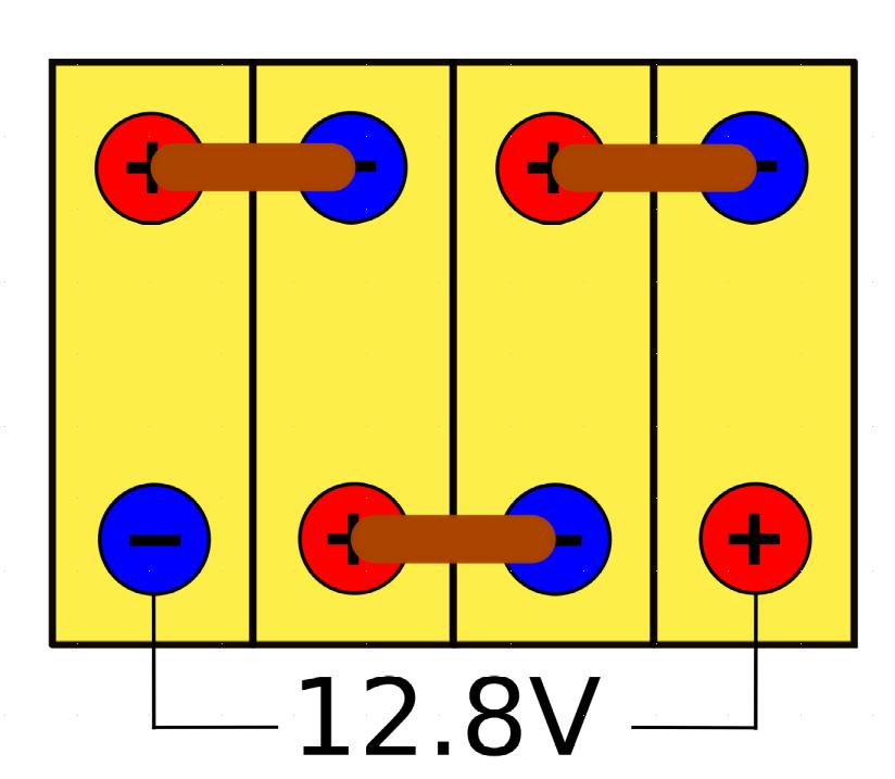

Pokud se podíváte na 12V LFP baterii, skládá se ze 4 článků. Tyto 4 články se obvykle zapojují do série v konfiguraci 180°. Každý článek je otočený o 180° oproti předchozímu a bateriové póly s nominálním napětím 12,8 V jsou odpovídajícím způsobem umístěny venku.

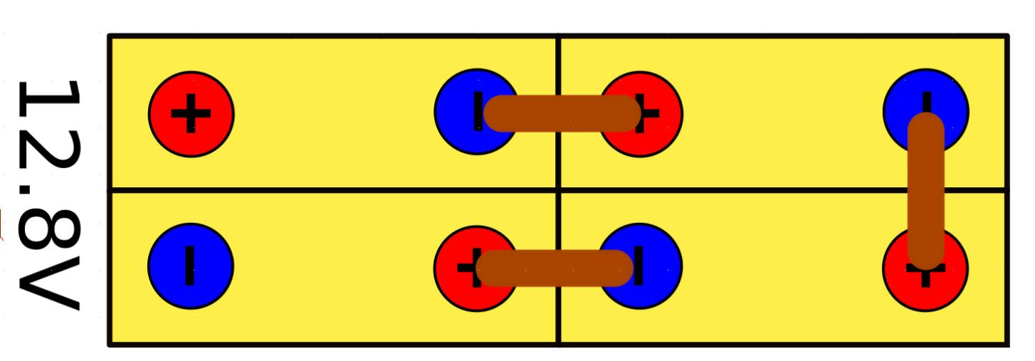

To je to, co obvykle dostanete, když si koupíte hotovou "chytrou" 12,8V LFP baterii. Kdyby jste ji otevřeli, uviděli by jste přesně takovéto zapojení LFP článků v sérii. Viz Ovšem toto není jediný možný způsob, jak články propojit, stejně dobře by mohl být první článek připojen v 0°, poté 180° a pak zase 0°. To by vytvořilo delší konstrukci, u které by navíc konečné kontakty s celkovým napětím byly pěkně blízko u sebe: Pokud tedy chceme přistoupit ke všem možným kombinacím vyplývajícím z toho, je nutné přemýšlet o tom, jak mohou být dva články vůbec propojeny. Výrobci článků nebyli hloupí a umístili bateriové póly tak, že bez ohledu na výše uvedenou 0° nebo 180° konfiguraci existuje stejná vzdálenost mezi bateriovými póly. To však znamená, že máme minimálně 7 dalších možností, jak umístit "následující článek". Zde všech 9 možností: Symetrie v tomto případě neplatí, protože máme nezaměnitelné póly.

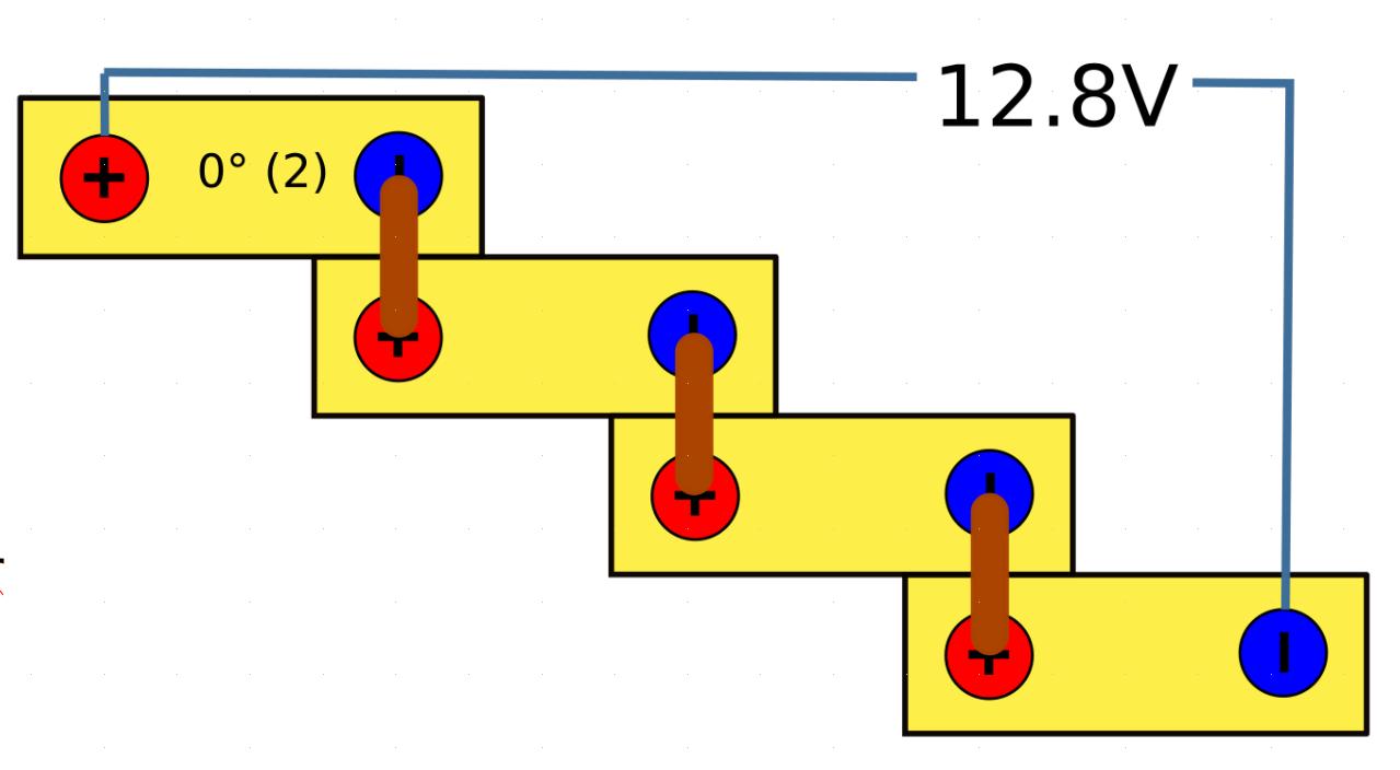

Víte nyní, jak vypadá konfigurace “444”? "Schodovitý tvar" - viz dole.
Toto může být například výhodné, pokud chcete/musíte kopírovat tvar trupu. Póly baterie jsou zde dále od sebe, ale je jednoduché to kompenzovat vhodným kabelážním řešením. Nyní jsme řekli, že je možná téměř jakákoli kombinace. Kdyby byla možná jakákoli kombinace, pak by vzorec pro počet těchto konfigurací buněk zněl:
