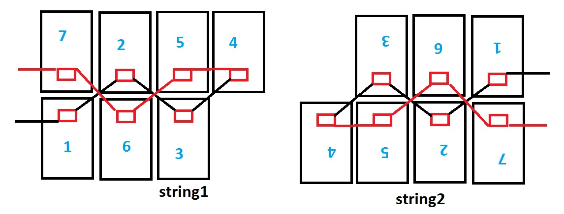

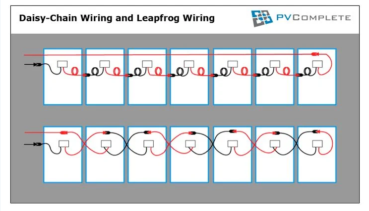

Este taka otazka, ktory sposob ukladania DC kablov je lepsi? Kedze budem mat v rade 7 ks panelov, tak si mozem dovolit ich ulozit takto nejak.. Asi je to najjednoduchsi sposob.. (tj nemam smolu zlozitej strechy, a panely na seba napelim blizko k sebe)
Podla teorie je ta leap frog, cize ta spodna cast obrazka lepsia...
lenze.. kabel na paneloch nie je tak dlhy, aby sa to dalo urobit, cize by som musel pouzit nejake predlzovacky (vlastne kable a MC4 konektory). panel je siroky 100cm, kable idu zo stredu, cize potreboval by som 50+100+50 / 2 cize 100cm jedne kabel, on ma mozno 80cm.
jedine riesenie ktore mi zatial napadlo je v obrazku cislo 2.. ale neviem, povodne som ich chcel instalovat podal obrazku cislo 3, pre moznost pristupu, ak by tam trebalo nieco odpajat, ale aka je tomu pravdepodobnost, to veru neviem.. Dalsia vec je, kedy zacne a skonci osvit panelov, kedze dva rady nad sebou mozu dat iny cas osvitu, ale to asi nevadi, ze ? ten obrazok 2, problem je, ako fyzicky strcit ruky tak hlboko pod panel, pretoze najskor dam hore panel cislo 7, to je OK, nic nezavadzia, potom panel c1, stale je to OK, potom panel 2, tento by sa uz dal spojit, a potom panel 6 a ten bys a mal spojit s panelom 7 ale uz by som tam nemusel mat dost pristupu. Aj ked ono tie kable su relativne dlhsie, takze by sa dal priiahnut blizsie k okraju kde by som na streche lezal a zapojil tak.. potom kabel vratil priblizne do toho idealneho stredu, priviazal o AL ram aby nelietal a podobne.. Takze asi by to nemalo byt ani tazke, len nemam taku plochu, kde by som si to mohol aj skutocne nasimulovat, ci dociahnem

Na tú 2. možnosť sa vykašli, nevidím benefit si takto komplikovať zapojenie.
Spravil by som leap frog ako na obr. 3 a na káble by som použil takéto svorky

Problem je, ze mi nedociahne kabel ktory je pripevneny s panelom, ma len 80cm, a ja potrebujem 190cm, cize mi chyba 30cm. Cize by som musel pouzit "predlzovacku"
- chyba 30cm.jpg (16.99 KiB) Zobrazeno 1006 x
Diablo1st
- Příspěvky: 2248
- Reputace: 214
Re: FV a bleskozvod, ako ich zladit.
tak potom sprav obyčajné prepojenie, holt budeš mať + alebo - o pár metrov dlhší. Nemá zmysel tam dávať takéto predlžovačky, zbytočne by si zvýšil riziko nekvalitného spoja a tým potenciálneho požiaru. Určite by som zachoval jeden string hore druhý dole.
