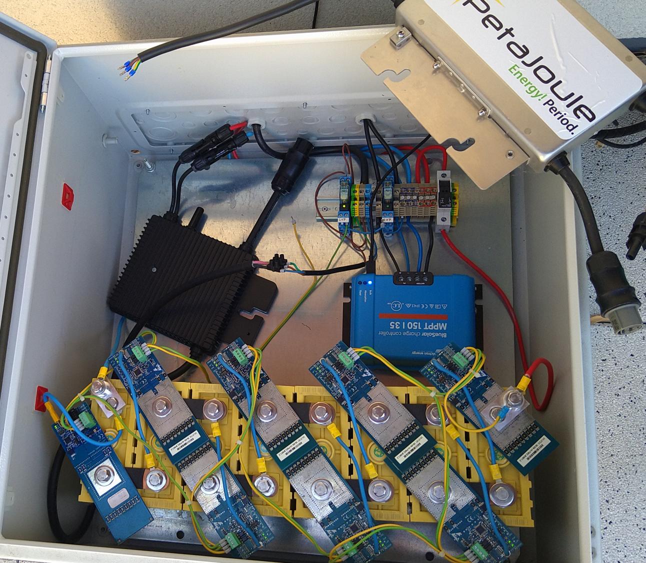

Včera jsem vyměnil v mé experimentální FVE ten Involar mikroměnič (250W) za Hoymiles HM-350 (350W).
No, nejdříve byli kluci s Victronem tak trochu ostýchavý, ale už si na sebe zvykli. Ten Hoymiles ma střašné pomalý ramp-up, jako že přidává výkon tak 1-2W za vteřinu, takže na svých 350W tak po třech minutách, ale pak to jede. Vzhledem k tomu, že jej mám na baterce a nikoliv přímo na panelu, tak by mě opravdu zajímalo jak rozumět tomu "absolute maximum shortcut current". U Involaru byl 12A, u Hoymiles je 15A ... baterka má 2700A tak nevím.
Jak Involar, tak Hoymiles jedou na baterce trochu nad specifikací, tak cca. plus 10W No a vtipné je, že nyní těch 350W celkem vyvažuje mojí běžnou spotřebu, takže Victron vlastně nedělá nic krom toho, že drží microgrid: Principielně teda funguje, kvalita zpracování u Hoymiles zda se dobrá. Místo Wieland zásuvky to má Betteri, jo a fáze je růžová a neutral černý...
Nechám to chvilku takto šlapat a když bude vše ok, trochu to učesám.

Prdlajs - Hoymiles se zastaví na 370W, takže +20W. Pak už vidím, jak Victron nabíjíPetaJoule píše:Jak Involar, tak Hoymiles jedou na baterce trochu nad specifikací, tak cca. plus 10W
baterii z přetoků na jeho AC-Out.
Mám v Quattru PV-Assistant, t.j. v případě že je baterie plná (a jsem odpojen od sitě)
zvedne frekvenci a na to Hoymiles reaguje i když tak trochu binárně. Pokud jsem připojen
k síti, může dojít k přetoku (pozoroval jsem tak 5-15W).
Ovšem předevčírem se mi Hoymiles "oběsil". Dioda svítila permanentně červeně - v návodu tento
stav dokumentován není a na internetu taky ne - už jsem měl obavu, že odešel.
Tak si říkám "Have you tried to turn it off and on again?"
Krátce jsem odpojil DC i AC a zase dobrý.
