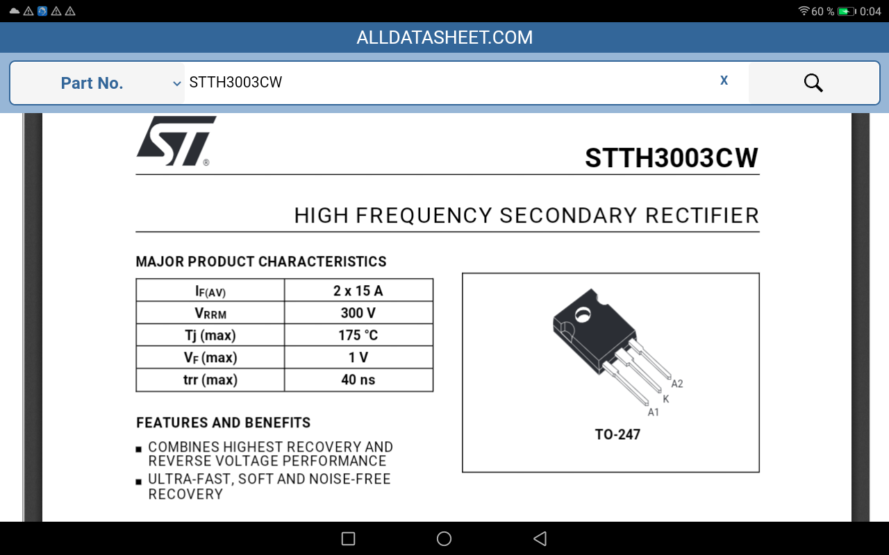

Tak to proměř, fetty se dají změřit i zapájené zda nejsou probité. Ta dvojitá dioda taky, kupoval jsem 3 ks podobné 15A na 200V a nemohl jsem je sehnat v originálu za rozumnou cenu, nakonec byli za cca 400,- ty 3 kusy.marko250 píše:Tak tohle tam je dál - W HY1920 A0C02NA1B :

Perfektní,děkuji za navedení.Ty diody skutečně ukazují na obou krajích něco jako 0.35 a to všechny,takže budou OK.Ale ty fety ,které tam jsou proti nim čtyři ukazují oproti středu dva na levé straně 0L a na druhé 0.0000 a další dva na obou stranách 0.0000 což znamená že budou probité ,je tak? Jedná se o fety číslo HY1920 .
Datashit zde:
Datashit zde:

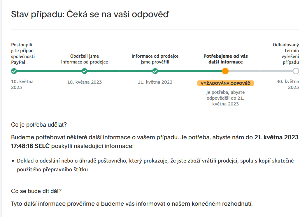

Takže se vyjádřím k Makesky.com: Kolem 21.4. jsem zahájil spor přez Paypal,jelikož přímo firma nereaguje. Pak si postupně do včerejška vyžádali rozebrání reglu a fotky z obou stran PCB a popis co na něm je provozováno.Jelikož se blížil termín vypršení sporu a oni po dodání infa a fotek nereagovali dál(vysloveně to tahali od začátku do vypršení účelově),tak jsem zahájil druhou fázi a to stížnost přez Paypal,kde to začne řešit přímo Paypal a nikdo do toho nemůže vstoupit jinak,než oni diktují.No a po dnešním vypršení lhůty normálního sporu mi Paypal posílá,že druhá strana mi vrátí prachy ,jen když jim regl na vlastní náklady pošlu,ale netuším ani kam
.Což zase Makesky udělala vyčůraně,protože dobře ví,že do čajny se evropan přeplatí a nevyplatí se to v rámci ceny reglu . Fety jsem už objednal,tak je asi pošlu do někam.
