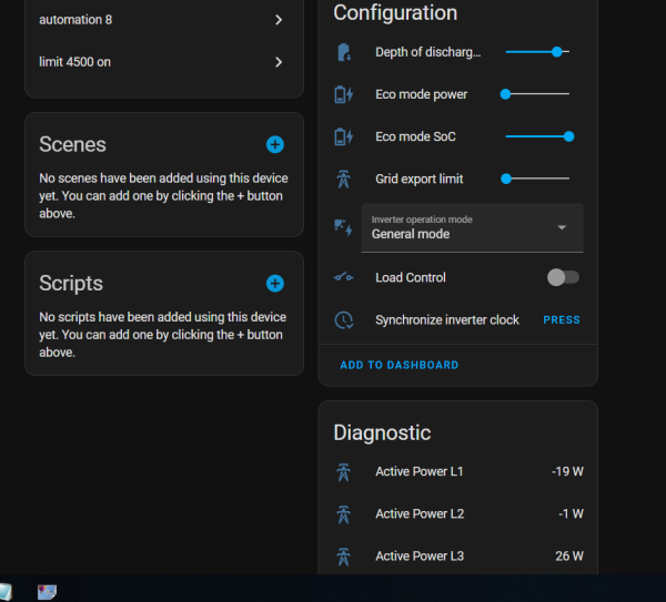

- xxx_temp
Re: Goodwe - záporný spot - softwarové vypnutí elektrárny
lepsi pouzit home asistant (goodwe tam ma doboru podporu)-> nastavovat export limit v zavislosti na cene na trhu.tompik píše:Ahoj,
mám střdač Goodwe gw10k-et plus a jsem na spotovém trhu (nákup i prodej). Postupem času se mi za pomoci různých automatizací podařilo systém vyladit k mé spokojenosti. Poslední co mě trápí, a zatím neumím vyřešit, je nastavení střídače v čase, kdy jsou výkupní spotové ceny záporné (včetně započítaní všech poplatků).
V takovou chvíli automaticky nastavím přetoky na nulu, ale rád bych také zcela vypnul výrobu z FVE a čerpání z baterie a bral elektřinu jen z distribuční sítě. Tedy v podstatě úplně odpojil celý FVE systém. Toto lze provést ručně, ale rád bych to automatizoval. Řešil tento problém někdo? Střidač ovládám přes ModBus, existuje nějaky registr, který toto ovládá? Nebo nějak využít DRED? …
Díky,
Tomáš
zkus se spise podivat na https://solarforum.cz/
tady je nastaveni pro export limit (ja nic nelimituju)
