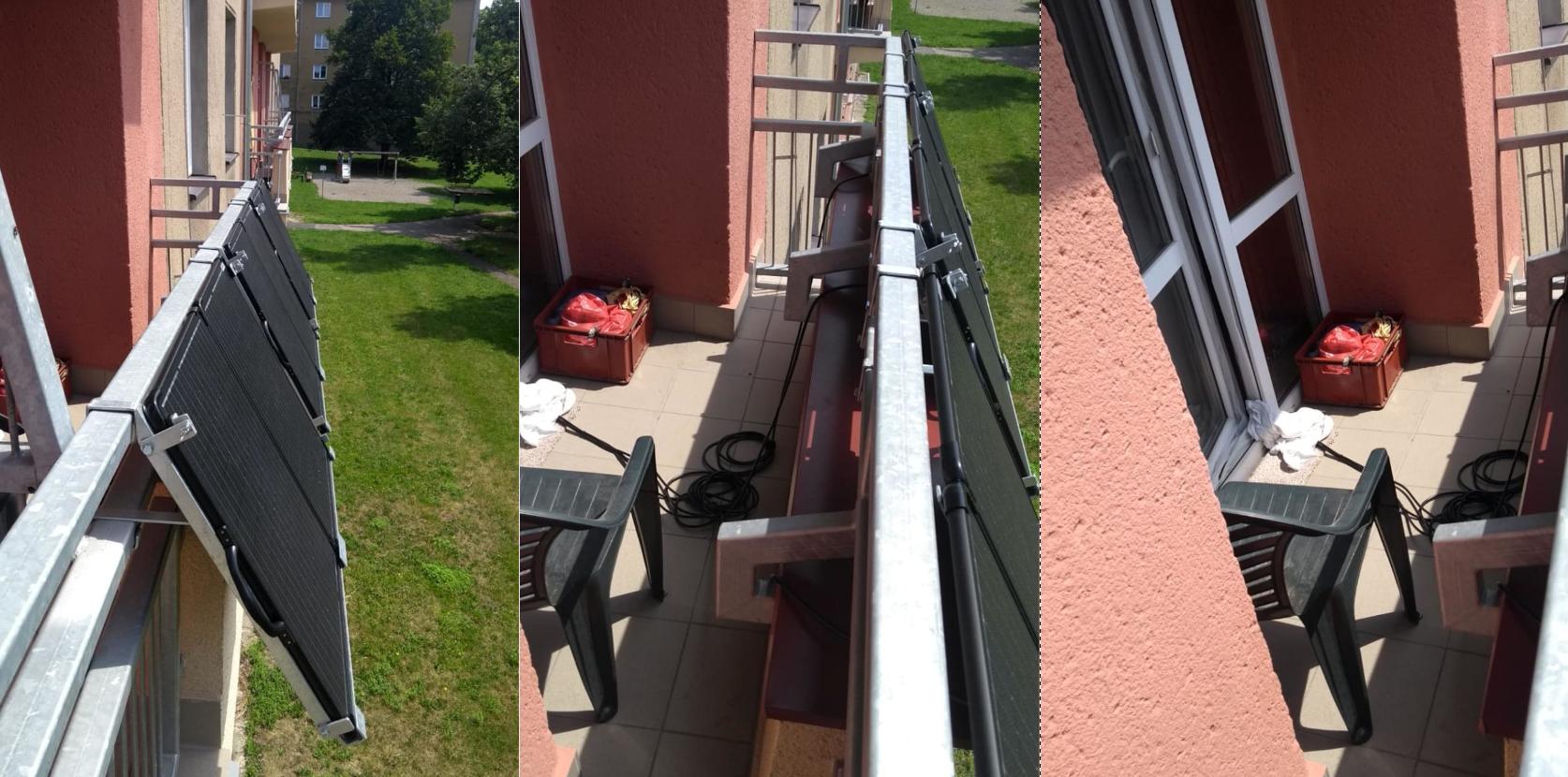

Balkon svépomocí
Taková krátká povídka z jednoho nejmenovaného města.
Můj skoro-tchán, bývalý člen předsednictva velkého bytového družstva a nyní důchodce na můj návrh 2021 pořídit si balkonovou elektrárničku odpověděl něco ve smyslu: "To pro nás už není..."
Minulý týden jsme byli na návštěvě a ejhle, soused si tam svépomocí nainstaloval "něco" - viz dole.
Jistě - instalace je hrozná, ale stále je to lepší než nic.
Skoro-tchán uvedl (hlasitě): "No to je debil, takhle si tam zpackat terasu. A kabely vede škvírou v pootevřených dveřích."
Později dodal: "Vrtat skrz zeď nemohl, protože je to zakázané - kvůli tepelné izolaci."
Podotýkám, že je to jediná balkonová elektrárna široko daleko. Vše jsem si pozorně vyslechl a pak konstatoval:
"Ano, instalace je hrozná, ale stále lepší než nic. Dle mého názoru je ovšem menší debil než všichni ostatní."
A nastalo ticho.
A nastalo ticho.

Soban
- Příspěvky: 4570
- Reputace: 305
Re: Instalace mikro FVE na balkoně
Není to tak strašné.
Jinak bych udělal díru vedle futer, pokud se udělá pěkně nad tím obkladem.....

Instalace nahoře je "hrozná" protože použil nevhodné panely, kabelová instalace není dotažená a jak to vypadá uvnitř vlastně nevím. Stále je ovšem nekonečně lepší než žádná instalace.
A co považuji za největší selhání, že skoro-tchán si nejen nenechal poradit, ale kdyby družstvo kde kdysi měl co říct bylo co k čemu, tak mohlo mít balkon-FVE 10 tis bytů, levněji, opticky jednotně atd. Místo toho mi družstvo odprodalo (viz jinde) LFP články, protože jim umřel opravdu osvícený předseda (kterého posléze pomlouvali) a "vysoká škola" (jako fakt), se kterou chtěli udělat pilotní projekt z toho vycouvala.
Vždy když na to pomyslím, tak mi v hlavě začne hrát "Tadá da ... Tadá da ... Tádadá dadá dadádi dadá da"
