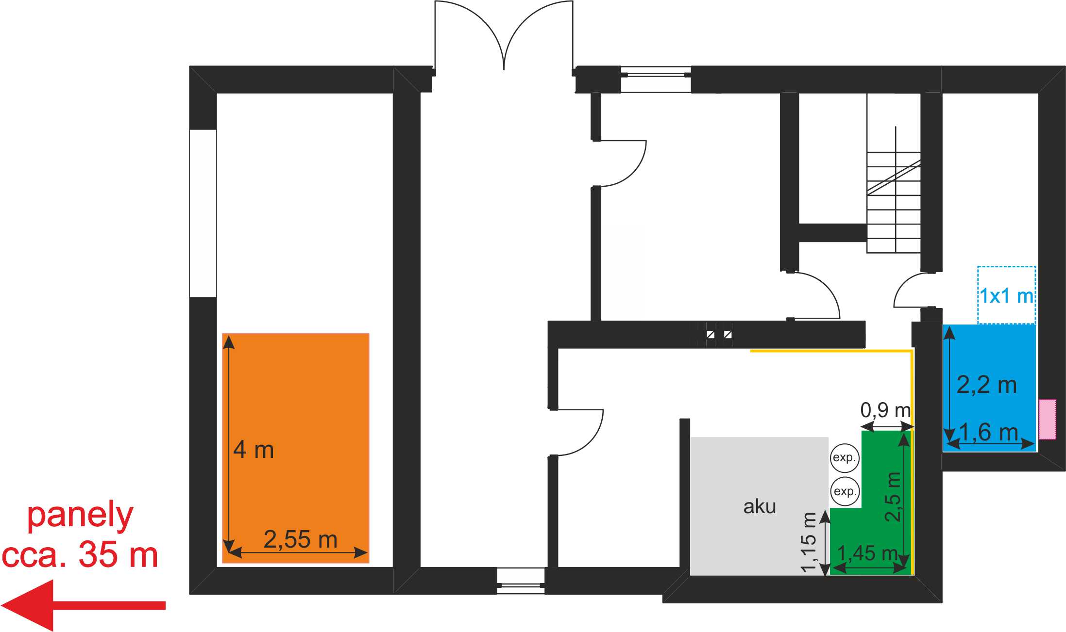

Rád bych se opět zkusil zeptat zkušenějších, kam by v mém případě umístili FV technologii v rodinném domku.
Jedná se suterénní/sklepní prostory (cca. 1/2 výšky místností pod terénem).
Panely bych chtěl mít umístěné mimo dům/střechu - cca. 35 m od domu.
Nejblíže je prostor pod terasou (oranžově vyznačený obdélník) - je prostorný, avšak otevřený, nijak nezaizolovaný a nevytápěný..
Dále je zeleně vyznačený prostor v technické místnosti, kde mám opláštěné akumulační nádrže (2500l) a expanzomaty od nich a topeného systému. Zde je teplo - avšak prostor se mi jeví relativně malý, ne moc dobře přístupný a navíc pod stropem vede přívod plynu (ocelová trubka - vyznačeno žlutě) - tedy i s ohledem na odstupové vzdálenosti a výšce místnosti cca. 2 m se možnosti nadále omezují - a navíc i kvůli příp. požární bezpečnosti mám pochyby..
Poslední by byl prostor ve "skladu" viz. modře vyznačený prostor - je to rovněž nevytápěný prostor, ale letos se bude zvenčí zateplovat. Takže tady nemám obavu, že by teploty klesly pod nulu..
Navíc z této místnosti jsem již před 12ti lety natáhl kabel 5x6 do hl. rozvaděče - pro případ. např. generátoru..
Hl. domovní rozvaděč je pak o patro výše (1 NP) - vyznačen tím růžovým obdélníkem vpravo.
Tak nějak se mi nejvíce zamlouvá ta třetí varianta.. - tím pádem bych pří. musel tahat kabely od panelů 35 m + dalších cca. 15 m kolem domu do této místnosti..
Nějaké postřehy, či doporučení, prosím..?

Radšej samostatná miestnosť, t.z. varianty č. 3.
Pri cene celej FVE je tých 15m kábla navyše zanedbateľná položka. Ale treba si to prepočítať kvôli voľbe mppt, lebo pri takto vzdialených miestach už lepšie vychádzajú stringy s vyšším napätím.

A nebo udělat místnost pod tou terasou?

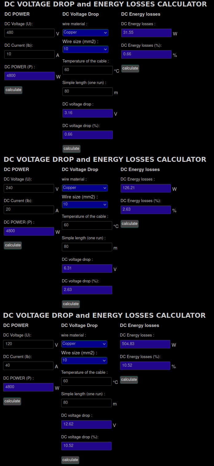

Pri 80 m a 10 mm2 Cu je to nejako takto:
Zalezi od pouzitych kablov / jedno, dvoj, stvor- zilove, od pouzitej izolacie,
od teploty okolia, od akceptovatelneho ubytku napatia alebo % strat.

Jen se zeptám, co varianta 0? Tedy dát to co nejblíže k panelům a pak tahat rovnou kabel s 230VAC?
Já mám podobnou dispozici, panely na vedlejší dílně a do domu jdu už kabelem kde je mám 230VAC. Jediný problém byl se nevytápěnou dílnou, ale ten jsem vyřešil tepelně izolovanou bednou pro mé LFP akumulátory. Mám tam ještě původní NiCd, tam mráz nevadil, vyhazovat se mi je nechce a asi na příští zimu bych je využil na dotápění baterie LFP z těchto NiCd. Nicméně letos jsem dotápět LFP nemusel, ale ono byla taky letos houby zima...

Kromě nezámrzu LiFePo je potřeba vzít do úvahy chlazení střídače - kde verze 2 a 3 na to vypadají hůř. Já mám z tohoto důvodu střídač jinde (ve ventilované místnosti) než baterku (v temperované). Ale mám je blízko sebe.

Tak nabízí se možnost mít měniče v oranžové části a baterie na chodbě za zdí. Baterie v tom případě určitě LFP a na zdi v policích zaberou minimum místa, stačí police tak 20cm a ideálně rovnou skříňku z plechu.
