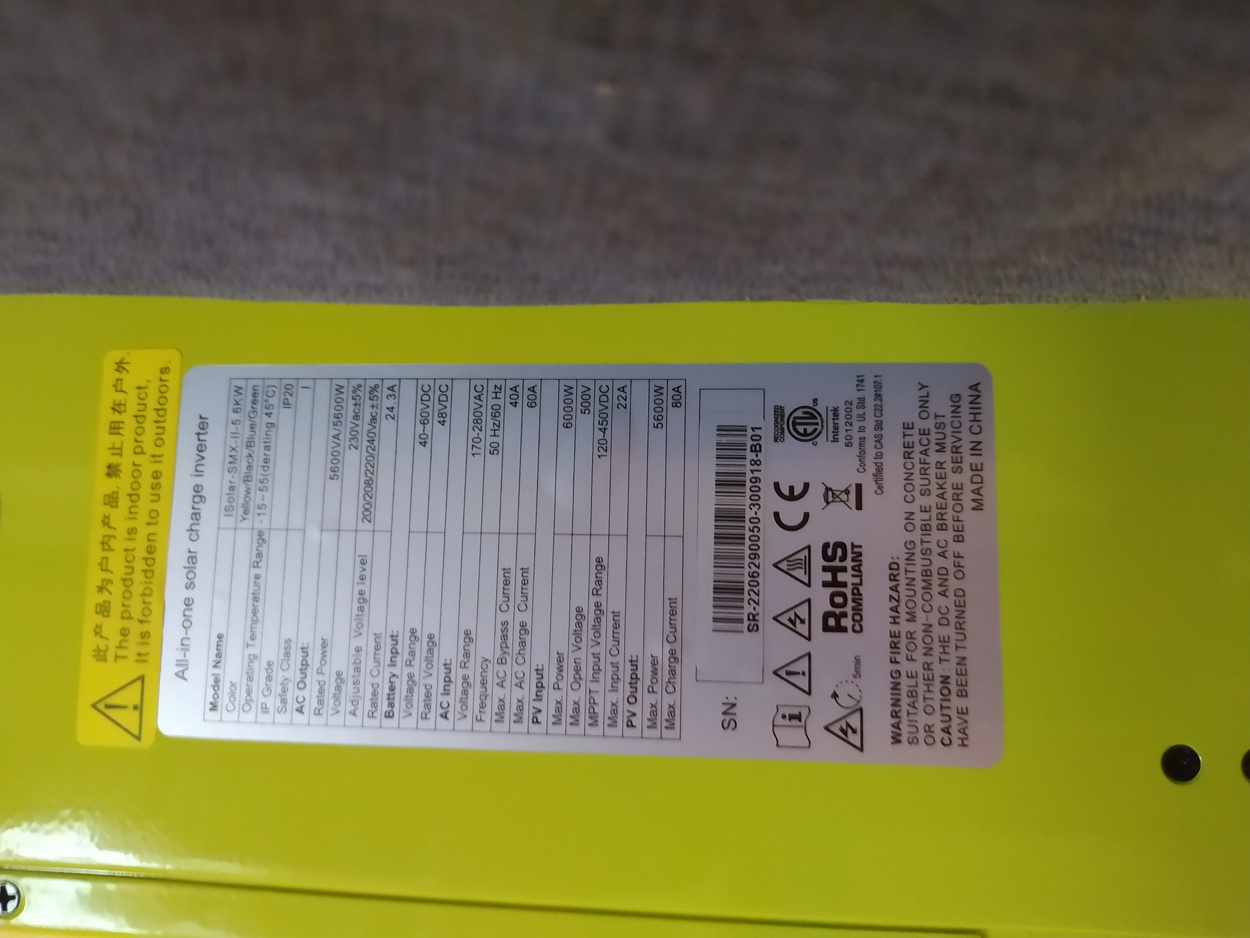

pokud se bavíte o proudu není tohle to omezení? "Max. input current 22A"
Měnič Easun SMX II 5,6 Kw, 8x Huasun HTJ 445Wp stříbrný rám, bifaciální, Lifepo4 16x 105 AH JK BMS
