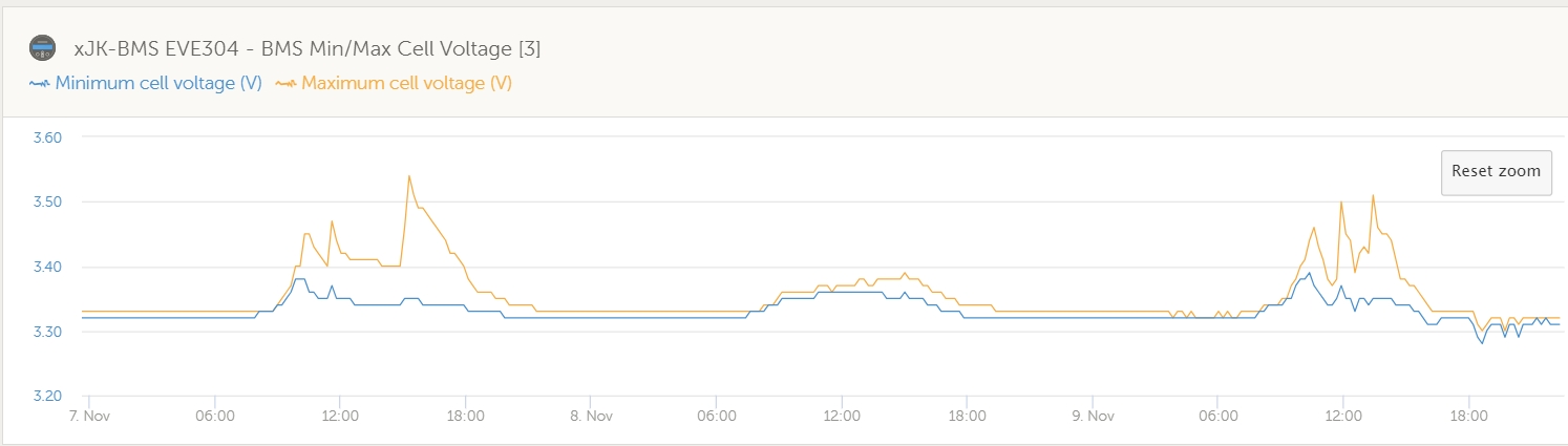

Po delší době se vracím k tématu. Tedy specificky k JK-BMS a k funkci BMS a logice zapojení té BMSky.
Dle toho, jak JK-BMS funguje lze konstatovat, že se vlastně jedná o "ochranný obvod s funkcí balancéru 1A". Řeším problematiku 100% SOC. Už to tady bylo několikrát zmíněno - při malých proudech JK-BMS nesprávně kalkuluje nabíjení/vybíjení celkové baterie. A na 100% SOC se synchronizuje v okamžiku, kdy nějaký článek dosáhne maximálního napětí Umax. Pokud se to ale stane, tak současně JK-BMS odpojí baterii od nabíjení. To je asi i správně, ale z popisu JK-BMS mi není jasné, co to znamení technicky = že se odpojí baterie ze systému? To by u ostrovního systému asi nebylo dobře. Nebo jak z některých komentářů vyplývá -> odpojí mabíjecí MOSFET, ale vybíjecí MOSFET je stále zapojený, tedy z pohledu systému je baterie stále zapojena?
V mém případě je tohle chování vyřešeno zatím nesystémově. Aktuálně mám 4 sady baterií paralelně, každá s jinou celkovou kapacitou. A nyní 3 sady obsahují JK-BMS a jedna baterie má pouze "paliče". Celkový rozsah nabíjení této sestavy tedy řídí VICTRON, nastavený na max. napětí Absorption voltage 56,0V. A float 54,0V. tedy teoretické maximum na článek je 3,50V.
Souhrnné údaje pro chování systému jsou:
VICTRON: Uabso = 56,0V/3,60V, Ufloat= 54,0V/3,375V, Absorption = fixed;1 hod.
JK-BMS: startballance= 3,40V; overvoltageprotection= 3,60V; Samozřejmě dochází ke ztrátám na vedení a VICTRON měří na hlavním rozvaděči, takže teoreticky by nikdy nemělo napětí na bateriích a JK-BMS dosáhnout 56,0V. Aktuálně to vlastně funguje dobře. Jakmile kterýkoliv článek dosáhne napětí 3,60V, tak tu příslušnou baterii JK-BMS nastaví na 100% SOC. ALE...,
Jsou to vlastně tři otázky najednou:
1. Přišel někdo na to, jak u JK-BMS plně využít funkci balanceru a dobíjet na rozumné maximum a přitom aby dokázala evidovat 100% SOC?
2. Odpojí JK-BMS tu baterii opravdu? Pokud zapojím i poslední baterii na JK-BMS - je nesmysl se zabývat situací, co když odpojí všechny (dnes tři, potom čtyři) JK-BMS najednou? Bude celý systém bez baterie?

Mám pocit, že to nabíjecí napětí máš příliš vysoké. Mám nastaveno:Ivo12s píše: pon lis 13, 2023 10:28 am
Float 3,35 V/čl (53,6V)
Abs 3,45 V/čl (54,2V)
Když máš nastaveno nabíjení i OVP na 3,6V, tak Ti to BMS bude odpojovat asi poměrně často.
Při nabíjení (OVP) odpojí BMS jen směr do aku, při vybíjení (UVP) jen z aku.
Při Tvém nastavení bych se moc nedivil, kdyby systém odpojil všechny 3 (4) aku najednou.

(Abs 3,45V/čl je 55,2V) jen oprava pro čtenáře, ale jinak rozumím.pibi píše: pon lis 13, 2023 11:00 amPři nabíjení (OVP) odpojí BMS jen směr do aku, při vybíjení (UVP) jen z aku.
Mám nastaveno: Float 3,35 V/čl (53,6V) Abs 3,45 V/čl (54,2V)
Ono je vlastně jedno, jestli to vypne při nabíjení nebo vybíjení. Podstatné je, že z pohledu regulátorů existuje možnost, že by byly v nějaký okamžik odpojené baterie úplně a to je vždy špatně. Samozřejmě, pravděpodobnost, že se to stane je ovlivněna tím nastavením (VICTRON Umax/16) a (JK-BMS OVP). A to druhé parametry článku LiFePo4. Kapacitu mám na své potřeby relativně dostačující, takže nemám důvod ty články hnát na maximum a snížit můžu. Logika věci by tedy byla:
JK-BMS
OVP = 3,65V - jako ochranná hodnota článků, která nemá s nabíjením do 100%SOC zase tak moc společného
Start Ballance = 3,35V - prostor pro BMSku srovnávat články
SOC = v tomto případě zatím neřeším
VICTRON Venus
Absorption = 55,2V => 3,45V/článek
Float = 54,0V = zatím ponechám, aby byl nějaký prostor pro balancing (3,35*16= 53,6V)
A uvidíme, co to bude dělat. Prostor na testování a monitoring mám, akorát toho sluníčka teď asi moc nebude...
pibi

Díky za opravu napětí, upsal jsem se.
Nevidím důvod při nabíjení na 3,45V/čl startovat balancování při už při 3,35V/čl, tak se bude balancér spouštět vždy při absorpčním nabíjení. Mám nastaven start balancéru 3,45V, pokud budou články vzorně vyrovnané, tak se možná ani nespustí, začne balancovat až při odchylce nad 3,45 V/čl s rezervou, 0,2V do OVP, ten mám nastaven 3,65 podle datasheetu akumulátoru. Ale jsem jen obyčejný začátečník.

No to je právě ono, vzorně srovnané. Stačí se kouknout na původní graf, co jsem přiložil. To jsou úplně nové EVE 304Ah, které byly nabíjené a balancované na TOP 3,65V. Vše funguje jak má, zatím žádné nestandardní chování nepozoruji, ale je zřejmé, že při nabíjení rozdíl mezi články vzniká. V mém ukázkovém případě 3,35V - 3,55V, tedy 0,2V a to je už v našem světě docela dost. Opravdu nepředpokládám, že by to bylo ne-vybalancováním.pibi píše: pon lis 13, 2023 4:16 pmstartovat balancování při už při 3,35V/čl, tak se bude balancér spouštět vždy při absorpčním nabíjení. Mám nastaven start balancéru 3,45V, pokud budou články vzorně vyrovnané, tak se možná ani nespustí.
Ale pohrávám si s myšlenkou k té sadě připojit dočasně balancery "Mandy" co mám historicky a nechat je pár dní srovnávat...
Naproti EVE jsou Winston60A(x2, tedy 120A) srovnané o dost lépe - zde. Maximum rozdílu je 0,08V

"Mandy" na lifepo4 moc nefunguje... to bys musel na tomhle napětí držet několik hodin, aby se to začlo rovnat. Klasický balancery, který dokážou topit 2A (tj 7W, nic extra) si s tímhle stavem asi poradí líp. Jakej proud bude u "mandy" při rozdlu napětí sousedních článků 0.1V? Podle mě ty články zbytečně přebíjíš. Mě chodí do 3.45V, s tím, že od 3.4V mám balancování cca 1.5A. Baterka ze starejch winstonů, co už mají fakt hodně za sebou, někdy dokáže nejslabší článek dostat až k 3.55V, a to už mám nastavenej alarm. Druhá baterka, z cca 8 let starejch 60Ah winstonů 2p16s zcela náhodně seskládanejch k dsobě, se při tomhle režimu nedostane ani k balancování. Tj doporučuju ubrat na napětí a používat aspoň 1A balancery a tenhle jev prostě nenastane. Hlavně to chce nastavit dobře to proudový omezení v serial driveru, mě se s tím podařilo krásně srovnat mizerný Li-ion články se zcela rozdílnými kapacitami (230-290Ah podle posledního měření) na horním konci až na rozdíl napětí 0.06V. Ale je to o tom, že při napětí článku 4.1V už byl nabíjecí proud 1A při 4.18V 0A. limit v BMS 4.2V, tj nikdy to nevypne na přebytí.
stačí jenom doladit tuhle tabulku v default.config.ini hodnoty pro lifepo4:
když máš max. nabíjecí proud 100A, a balancování 1A, tak to chce pro limit 3.5V nastavit nějak takhle:
pak je nějaká šance, že se to někdy balancerem srovná.
Ještě na ukázku, co mi funguje pro li-ion, s max.nabíjecím proudem 100A a skoro 1A balancerem ETA3000: možná by to šlo nastavit agresivněj, ale nemám tu potřebu to honit na krev. První den jsem si téhle tabulky nevšiml, a baterky se mi druhej den vůbec nenabíjely

Prošel jsem si README k JKBMS driveru a k těm doplňkům pro paralelní provoz. Ty doplňky k serial driver pravděpodobně umožňují jen součtování kapacit. Pokud ale mám VICTRON SHUNT a nastavuji celkovou kapacitu přes Victron Connect jako jednu celkovou, nemá to moc význam. Pro JK BMS zatím neexistuje nikde záznam o tom, že by ta změna adresy měla nějaký efekt. Odhaduji, že by to mohlo být propojení více JK-BMS na jedné RS-485 sběrnici. To bych možná i časem vyzkoušel. Aktuálně mám 3 převodníky RS485 na USB a funguje to bez problémů.Diablo1st píše: úte lis 14, 2023 2:20 pm...treba mať bms, ktorá umožňuje komunikáciu v paralelnom chode. Toto bohužiaľ JK v momentálnej verzii nevie
...Keďže máš Victron smartshunt na dátovú komunikáciu sa vykašli
- konzervatívne nabíjacie napätie (55,2V Abs, 53,6V Float)
- na BMS si nastav OVP 3,6V, TOP balancing 3,45V.
No nicméně ten základní problém tedy asi nemá řešení. JK-BMS nejde nastavit tak, aby třeba jen jednou za čas synchronizovala správně na 100% SOC. Protože to dělá jen pokud dojde až na OVP value, což je nežádoucí stav. Jako nejjednodušší postup (u mě) mi tedy přijde jednou za čas odpojit baterii z celku, připojit na nabíječku 58,4V a počkat si na OVP. BMS přitom bude stále napojena na Victron VRM, takže budu vidět, jak moc se rozjíždí články. A nebo když si budu jistý balancingem, tak v aplikaci jen snížit na jeden nabíjecí cyklus OVP na úroveň každodenního nabíjení a potom zase vrátit.
Asi tak, no.
