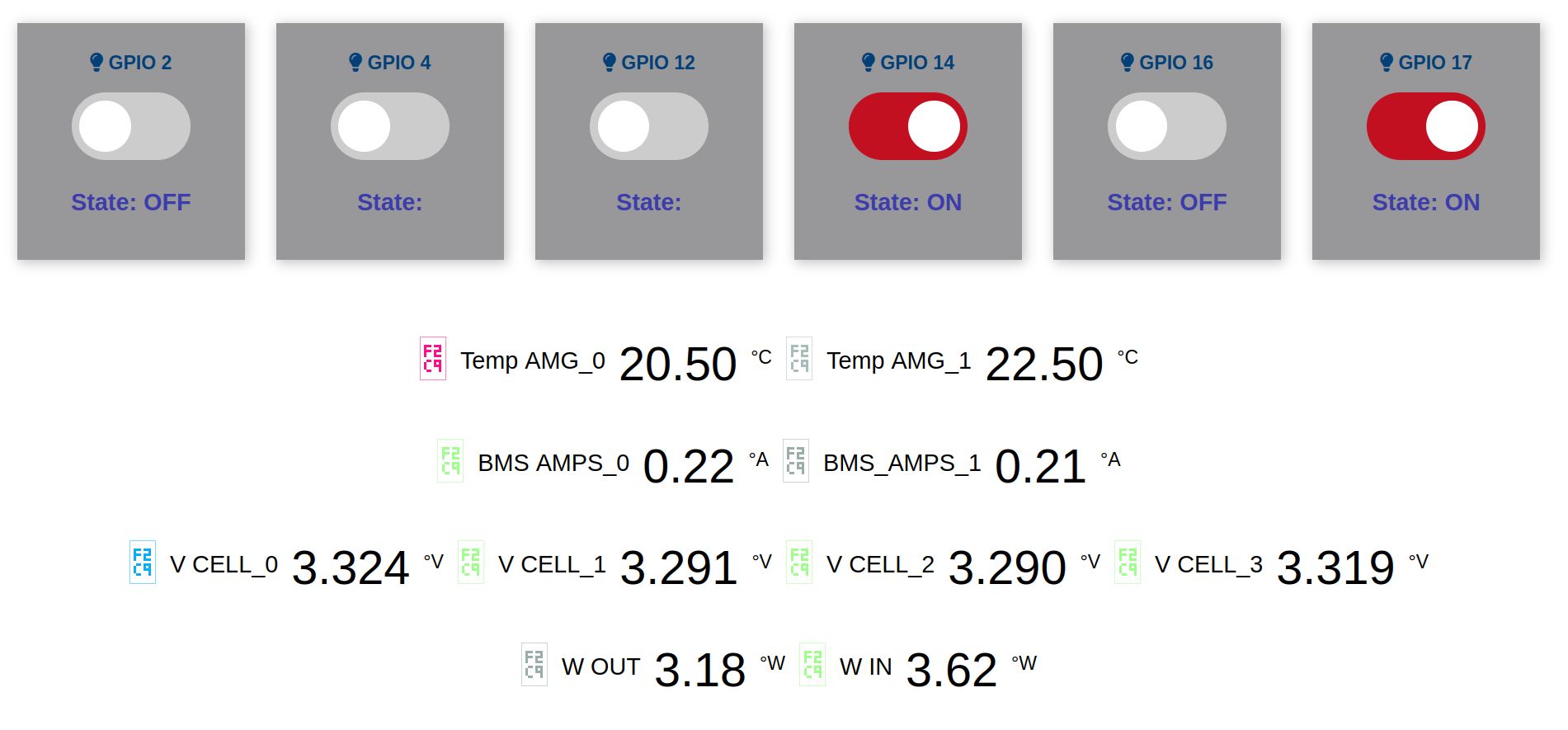

Ja mam veci v Arduine 9 rokov a ovladam tym cokolvek:
POcet relatok je neobmedzeny. / vytazovanie, ovladanie rele a stykacov /
https://www.youtube.com/watch?v=sMSfuC8qlJ4
https://www.youtube.com/watch?v=PrQct6b ... Q&index=15
Alebo ovladanie cez ESP32:
. Alebo ak ma clovek veci z Arduina / ESP32 / STM32 na sieti cez MQTT
tak je potom pre Android aplikacia MQTT dash, ktorou sa ovladaju veci
cez MQTT.
cez MQTT.

Re: Arduino + alternativa k Blynk
Mel sem to uplne stejne, predelal jsem to zkoumani vseho mozneho na Home assistant a nelituju ani minutu, dostalo me to do jine dimenze. Mam pres dvacet zarizeni predelanych do esphome a vsechny lze navazat na original zarizeni, o tom se mi predtim ani nezdalo. Lze realizovat co si jen usmyslis s minimum programovani oproti IDE.Axa píše:Zdravím.Asi hodinu tady proklikávám fóra a nakonec myslím, že bude snazší se zeptat. Neporadil by mi někdo prosím, jestli existuje nějaká alternativa k mobilní appce Blynk, kde by šla vytvářet grafická tlačítka a grafy na mobilu a šlo to jednoduše ovládat skečí Arduina a opačně. (Skeče jsem si psal sám.) Blynk je teď pro moje účely za nesmysl . ... V sobotu jsem po letech rozchodil nějakej svůj šrot a tak začínám zase od píky, proto se ptám. Na Blynku jste možná taky někdo jel a musel přejít jinam. Díky předem .
- Příspěvky: 8303
- Reputace: 1051
Já s arduino automatizací ani moc nezačal, ale home asistant + ESPhome je podle mě mocná zbraň i pro nás neprogramátory.
