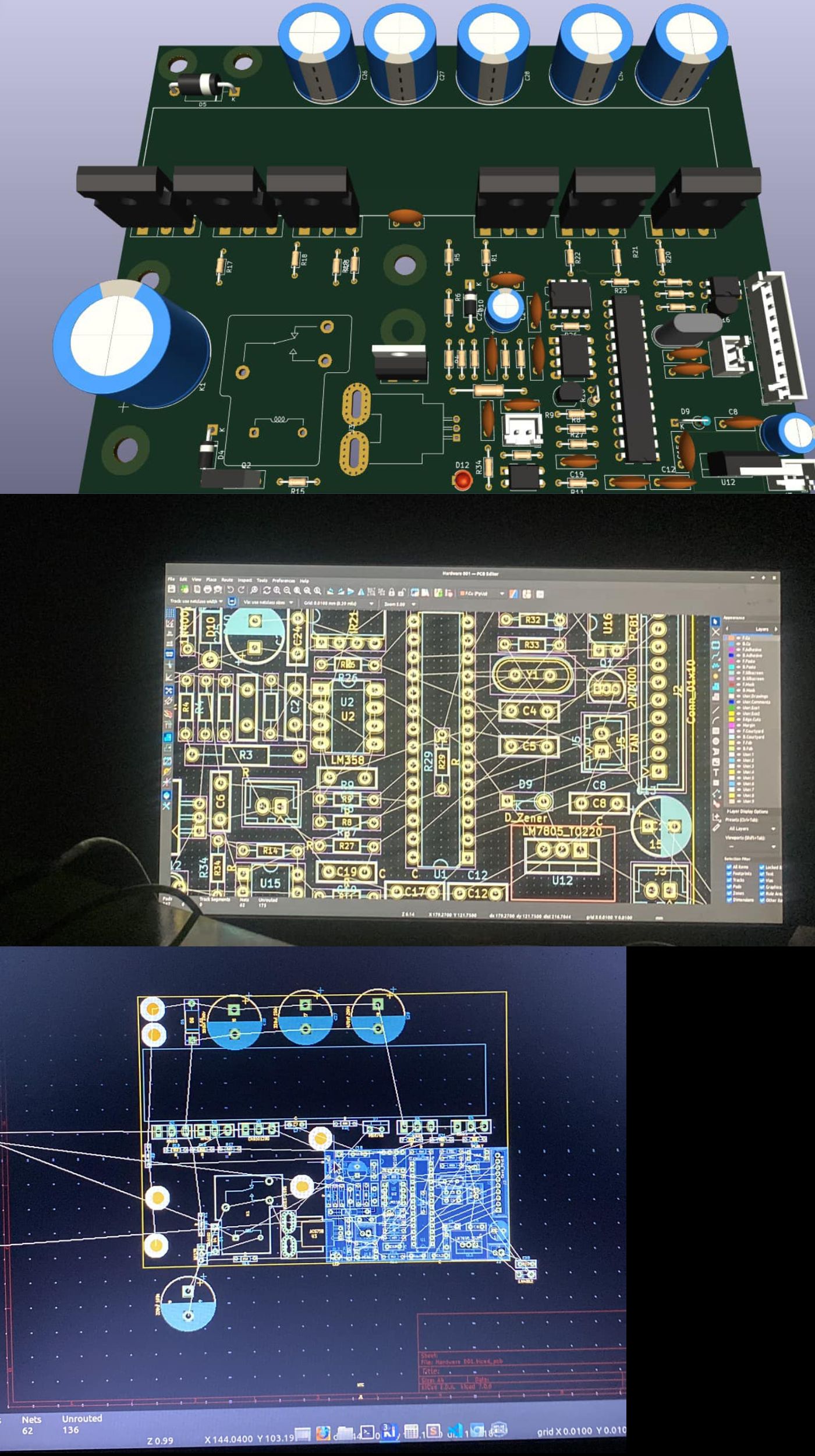

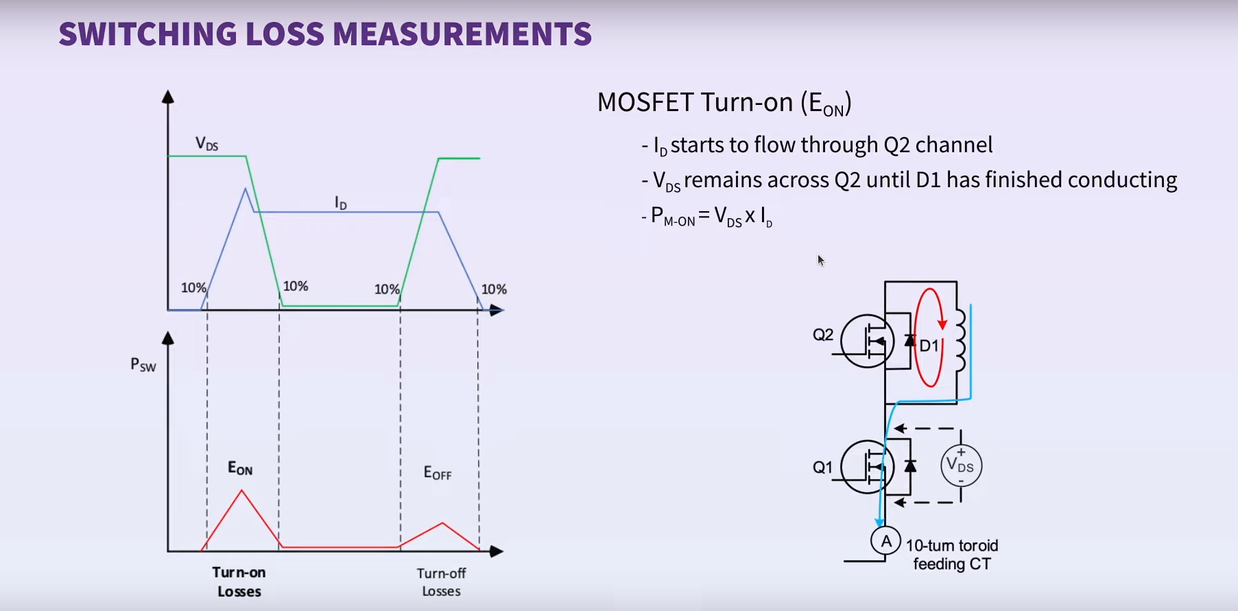

Ked si chcete niekto vyskusat urobit dvojfazovy MPPT s ESP32
tak odporucam precitat:
https://www.instructables.com/DIY-1kW-M ... ontroller/
schemu najdete tu:
https://www.youtube.com/watch?v=R-_ATHYgcBQ
parametre BUCK tu:
https://www.youtube.com/watch?v=bJVInQO7r_A
Tu je moj kod na par riadkov:

Viete niekto posudit, co je na tom dizajne DIY menicov dobre a co zle urobene ?
lzahradil
Site Admin
Příspěvky: 1038
Registrován: ned srp 12, 2012 1:18 am
Reputace: 384
Lokalita: blízko Plzně
Výkon panelů [Wp]: 5840
Kapacita baterie [kWh]: 28
Bydliště: CZ
Re: DIY 3kW Arduino MPPT Solar Charge Controller ESP32
Nový příspěvek od lzahradil »
Kondy u chladiče?
To jim moc na životnosti svědčit nebude
rottenkiwi
Příspěvky: 5451
Registrován: pát úno 13, 2015 2:24 pm
Reputace: 287
Lokalita: SO, SK
Bydliště: SO, SK
Nový příspěvek od rottenkiwi »
Cim budu kondy dalej od BJT, FET-ov, alebo IGBT, tym viac roboty budu
musiet robit + este bude treba dalsie mensie keramiky.
A tym bude vacsie EMI a neprejde to testom a nedostane sa to k zakaznikovi.
Potom aj VIctron to ma zle, kde to ma natrieskane v strede blizko chladicov
a s tym ventilatorikom 0.22 A / 12 V toho vela neuchladi.
https://www.youtube.com/watch?v=ISMpcy-wm44
V Quattrach to maju na druhej strane dosky.

Tak dát taky ty kondíky z druhé strany :) V nových modelech victronů ofukuje ventilátor fetty, jinak by asi nevydržely trvalý výkon když nejsou na chladiči.

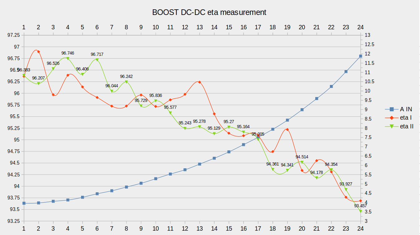

Snazim sa dostat k ucinnosti, ale neviem kde je problem, podla grafu A OUT, V IN, V OUT
je merane +- 0.003 A / V, A IN +- 0.01 A.
ale ucinnost poskakuje velmi nepresne od 97.5 do 99.5 %.

Merania efficiencie su konzistentne, teraz len zistit, ktora z hodnot
A IN, A OUT, V IN, V OUT je najmenej presna a ci eta nedriftuje
s teplotou ADS1115 ACS758 a ACS712.
Efficiency I:
https://youtu.be/R2v3eIuC4hc
Efficiency II:
https://youtu.be/aR1ifdrt1LM

Uz su tie merania ucinnosti presnejsie:

nějak nevím, co tam zobrazuješ, nějak chybí popis osy x a té druhé y...
Tím, že účinnost je (U1*I1)/(U2/I2) tak se ti násobí nepřesnosti, tj pokud bys dokáazl měřit s přesností 1% proudy i napětí, tak na výkonu to bude 1.01*1.01=1.02 tj 2% a když tyhle hodnoty podělíš, tak může být nepřesnost zrovna ty 4% o který ti to skákalo. Tj nějak extra bych se s tím nezalamoval, když vlastně ani nevíš, jak ti přesnost měření ovlivNuje např vf rušení nebo nelineární průběhy napětí a proudu...
rottenkiwi
Příspěvky: 5451
Reputace: 287
Lokalita: SO, SK
Bydliště: SO, SK
Vlavo je osa pre ucinnost, eta I a eta II, ta druha je korigovana na zmeny teploty.
Osa X nema popis, lebo tam nie je ziadna hodnota.
Vpravo su AMPERE IN pre BOOST DC-DC merane ACS712, lebo som tam vcera
dal ACS758 a bol chybny, tak som stravil 6 hodin hladanim chyby, akurat, ze
ACS712 nevydrzia narazove prudy 1200 A, co pri 25 *C ACS758 vydrzi.
Nemam cim skontrolovat linearitu napati a prudov, to uz treba na 0.0005 A / V.
Nemam suciastky, tak dalsiu fazu dorobim az o mesiac.
Len si musim este dostudovat BOOST converter a potom
ked to pojde, tak skusim FLYBACK.
U BOOST je moznost COUPLED a INVERSE COUPLED inductor.
Ale to by som si musel navinut sam.
TEST CC 4.000 A.
https://youtu.be/HeHPKhHYapY

CO vsetko potrebujem na takyto Double Pulse Test , ak mam FET-y 0 - 600 V
a frekvenciu 10 kHz - 150 kHz ?
