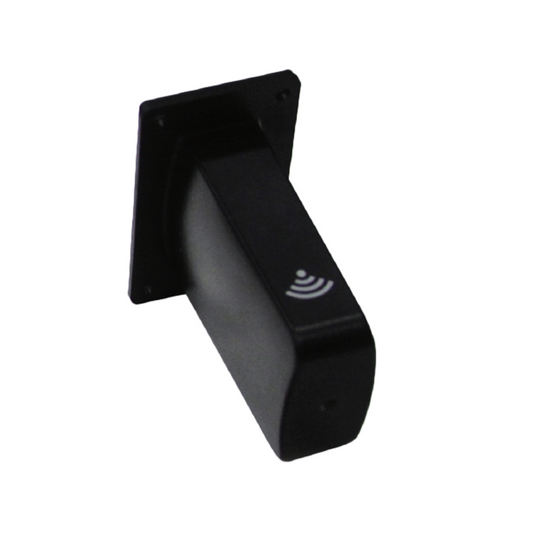

Dobrý deň. Chcel by som sa opýtať či sa niekto nestretol s vypadávaním aplikácie Sems portal. Mám GW3648-EM. Aplikácia funguje 2 dni a po dvoch dňoch to celé spadne a vypisuje že som offine. Rozbehne sa keď vypnem celý striedač. Celé to je napojené cez wifi modul. Router striedač vidí aj keď mi vypisuje že som offline. Wifi modul má nainštalovanú verziu V1.0.3.8. Striedač má verziu firmwaru 04045. Ďakujem .
